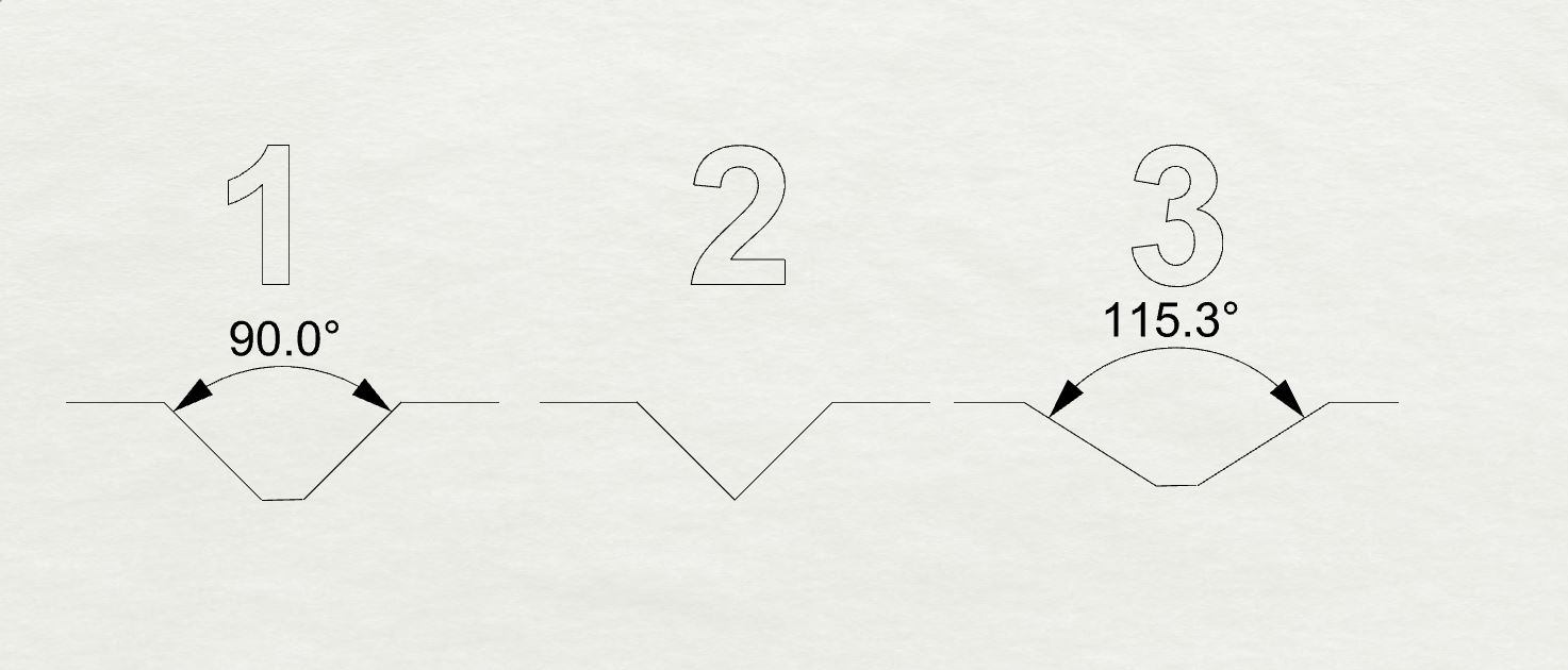

Профиль проката.
1) Правильный профиль - не будет заусенец.
2) Нет нижней площадке- будут заусенцы.
3) Неправильный градус- будут заусенцы.
