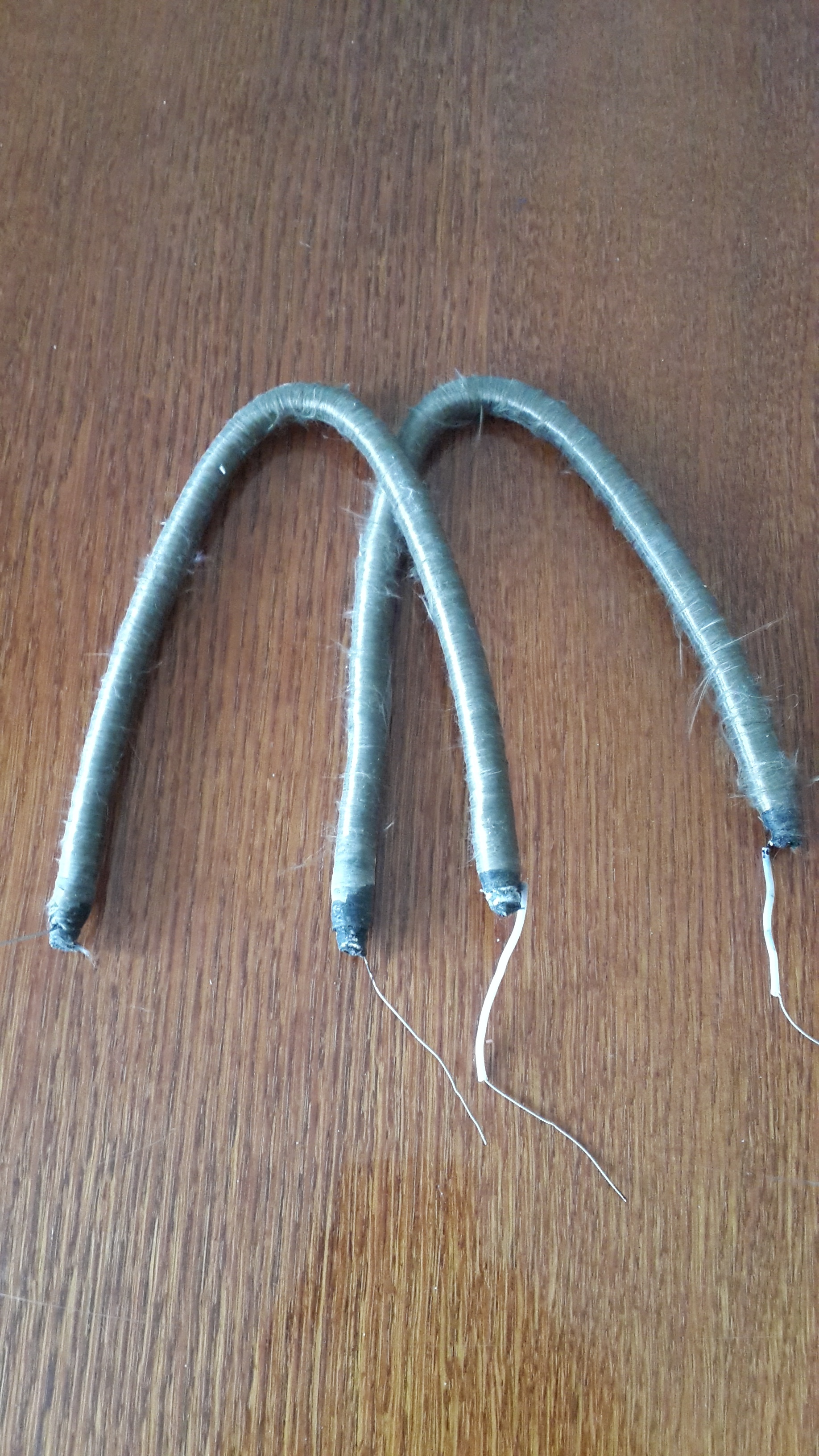

Вот про эти нагреватели говорил kurcev.
У меня работают около 15 лет.
И как я уже говорил включенны они также, как и у kurcev через диод.Чтобы ограничить мощность.
Ещё бы посоветовал используя нагреватели от утюга перед использованием просушить. Ведь не известно где они хранились. Частенько при первом включении появляется влага и они сгорают.
Да эти нагреватели они практически не перегарают (правда 2 в запасе лежат покупал в Харькове сейчас туда не попадешь)-массой для литья на нагревателе залил канавку снагревателем
