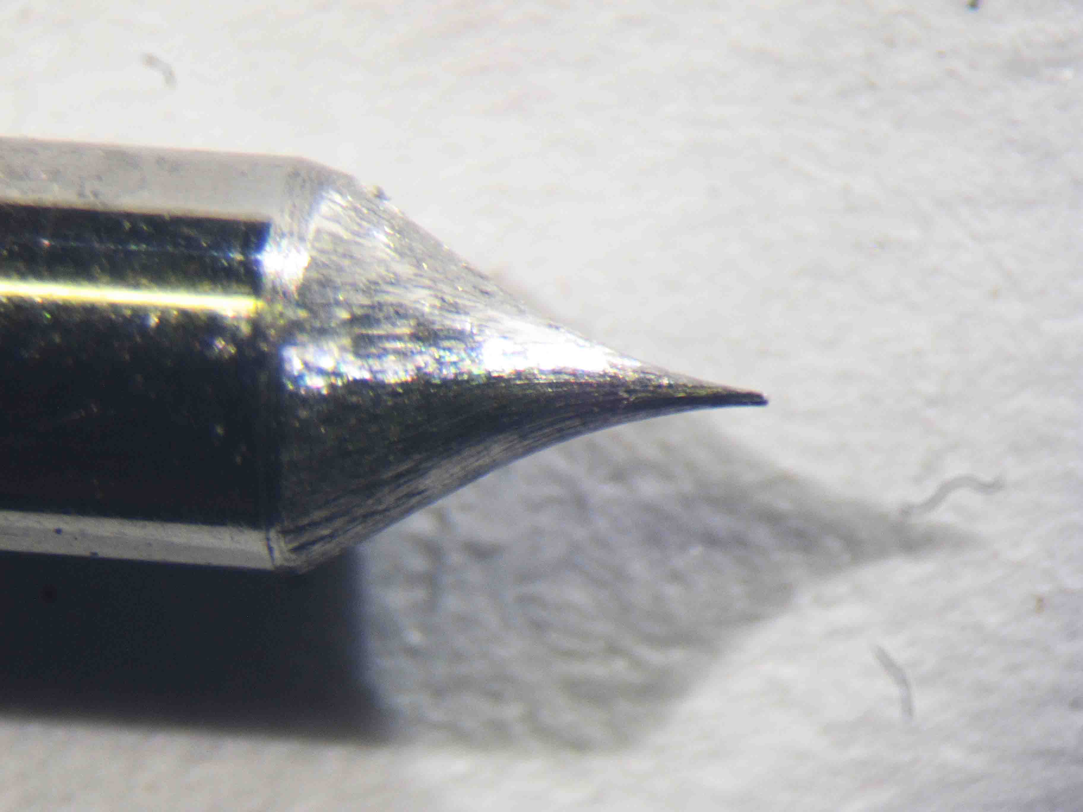

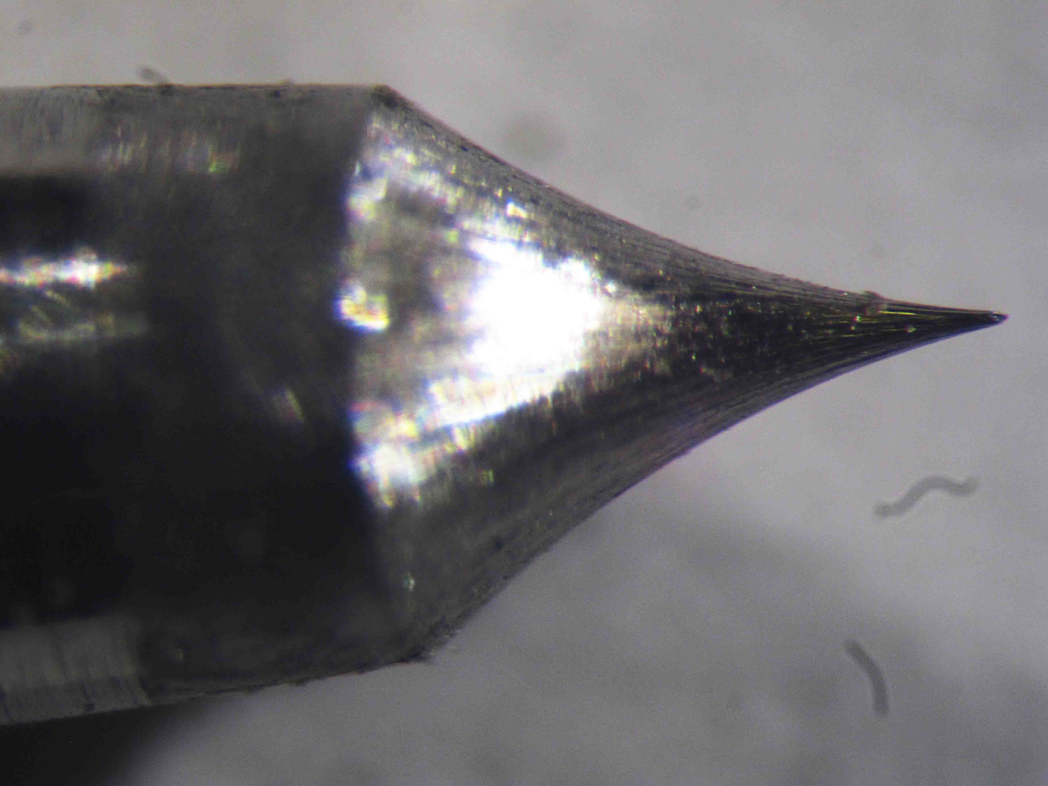

Для работы по каленому, вытачиваю из твердосплавных боров.
У Михаила ограночный станок есть, у него вона как красиво обточено, а у меня моторчик с маленьким алмазным кругом под рукой всегда.

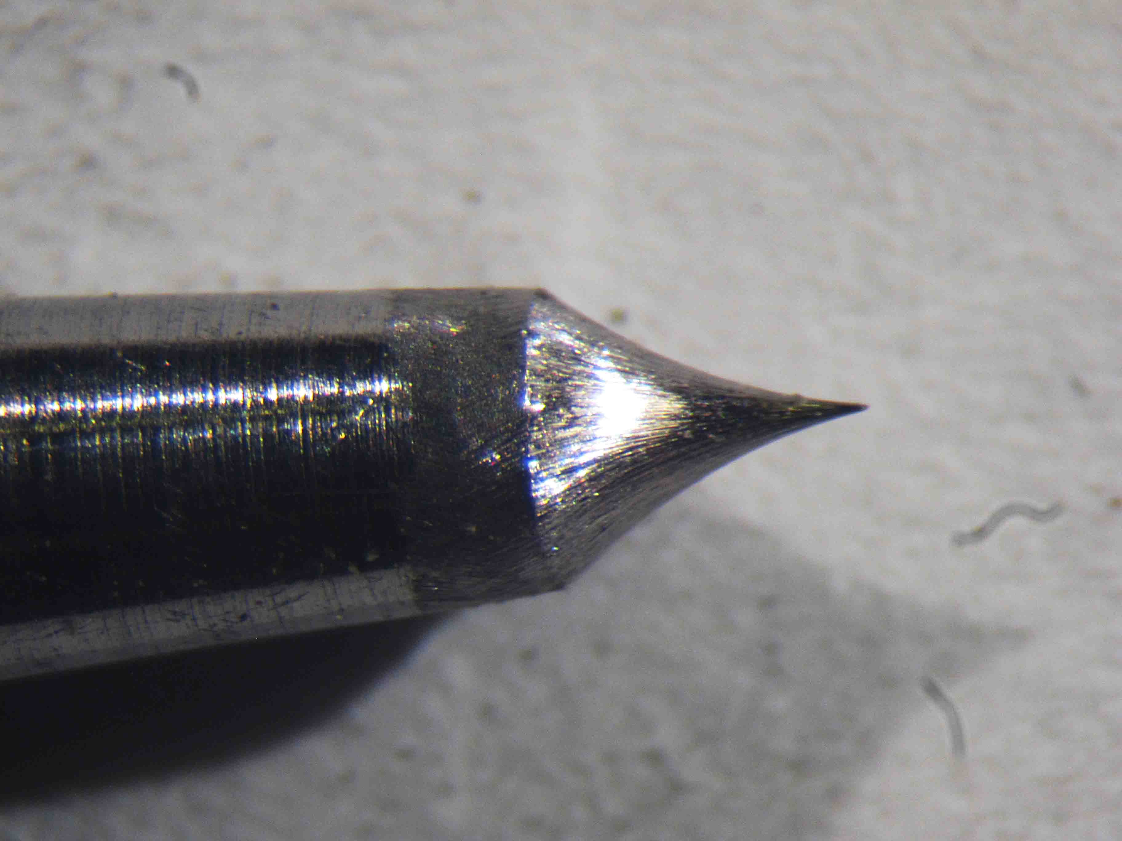

На ограночном заготовку для клейма делаю. Боры двумя бормашинками под микроскопом. Бор на маленьких оборотах, алмазная шарошка с крупным зерном -- на больших

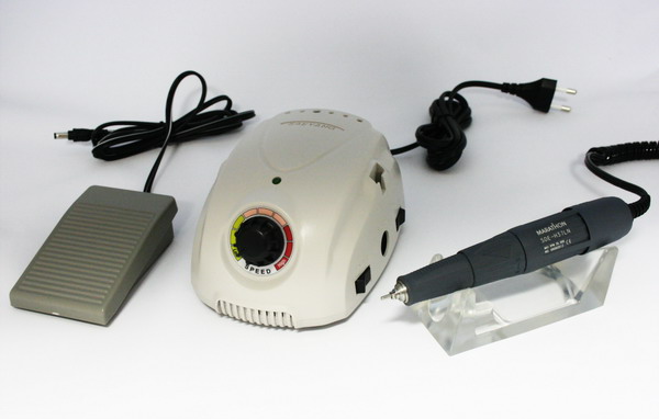

Регистрация: 30.03.2012
Сообщений: 165
Голосов: 7 / 3
фирма  marathon  покупал мне стоматолог  позже фото вставлю

Так пока, чтото у меня бормашиной плохо получается ,надо покупать с микромотором, не представляю как Валерий с рукавом писал буквы , помучался, нарежу штихелем  пока , но бормашинкой надо научиться, вот такие штихелем режу (на фоне линейки), хреновые наверно да?
