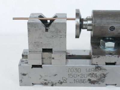

ДЕлали и сами. И подавалка вона самодельная. А чего в конструкции непонятно? Всё предельно ясно, но заводская не понравилась даже на фото. У меня щель для пилки регулируется. Пилить пожна трубочки по 2мм длиной и  стоит защита от пилки, на штифте упора.

Валера Сурик,
Привет!
А на фото слева это как бы  стусло, что используют столяры?
А рядом что на ней?
Восковых дел extybr

Qudrat aka,
Да, стусло, а на нём и есть самодельная приспособа для  отпиливания в размер.

Qudrat aka,
А если подробнее? Может обясните конструкцию. Если конечно эта не секрет.
Восковых дел extybr
Регистрация: 22.06.2008
Откуда: дороже Питера
Сообщений: 3793
В друзьях у: 38
Голосов: 455 / 8
Угловой паз , в который вкладывается , скажем, трубка и прижимается планкой. С торца выдвигается упор, чтоб фиксировать размер и есть  пластина, которая отстаёт от корпуса на толщину пилки - это для направления линии распила. Пилка, конечно ,  садится быстро, но 5-6 трубочек диаметром в тройку одной напиливаю, а потом вести начинает.

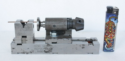

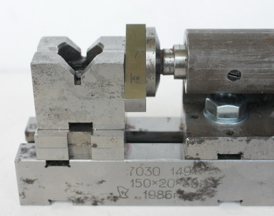

Собрал вот такой вариант приспособы, для нарезки трубочек и не только.

HEL-YU,
это с чего такие хорошие запчасти Вам достались????
Регистрация: 11.08.2012
Откуда: Киев
Сообщений: 409
Голосов: 140 / 2
Это все УСП-8 (универсально сборочные приспособления с пазами 8 мм).
Кое какие детали у меня есть, осталось от прежней работы (начало 90-х), но именно эти я недавно докупил.
Если интересно цена вопроса. То все детальки не считая крепежа и шпонок - 200 грн.
Регистрация: 26.06.2010
Сообщений: 2408
Голосов: 93 / 5
HEL-YU,
спасибо, а где брали детальки, на барахолке????
Откуда: Киев
Сообщений: 409
Голосов: 140 / 2
Нет. Через интернет. УСП - 12 попадается чаще, а вот УСП-8 редко. Продают только комплектами. А комплект это и много и дорого (от 2000 до 5000 единиц) Там базовые детали относительно тяжелые.
Для частного использования, комплект точно не надо.
А так как несколько базовых плит у меня есть, то могу себе позволить что-то подкупать, по мелочам.
