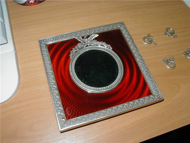

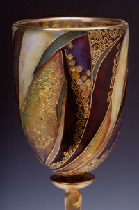

Делал в начале этого года. Неделя ушла на отработку эскиза, месяц - на неторопливое изготовление мастер-модели... А дальше - все просто: литье, эмаль, горячий обжиг и пр... Под Новый Год приветствую любую критику - все равно с 31-го на 1-е напьюсь и пусть мне будет еще хуже, ведь все равно будет все о'кей  :D

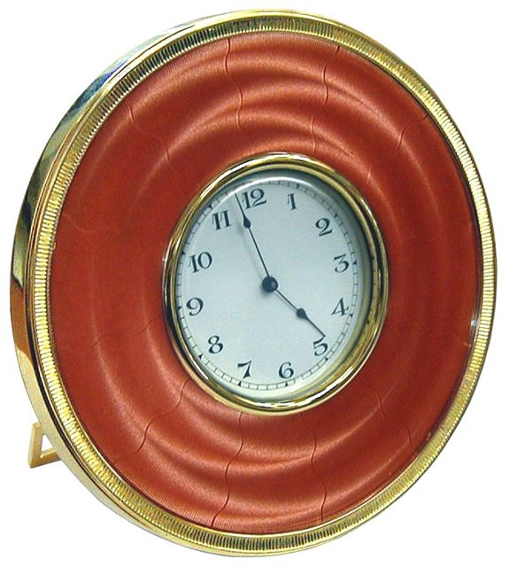

Еще одна наша работа, жду здоровой критики  :-D

Классная работа.

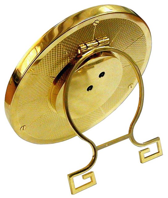

А заднюю часть на рамке можно увидеть?

К сожалению не могу найти фото задника, а вешь делалась под заказ и естественно продана.

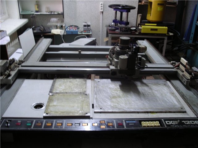

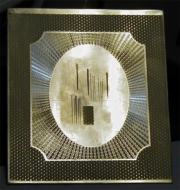

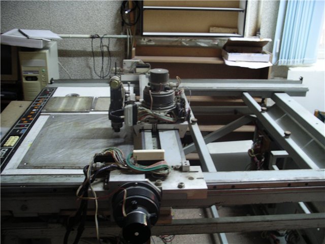

Гильош свой - особая гордость 8) . Если не изменяет память, то вырезали все часов за 20. Если интересно могу фото станка выложить, рабочая поверхность 1000х1500 мм  8) .
еще парочка фото

Принимая во внимание размеры 300 х 400 (предположительно), работа технически классная. Изобразительная часть (то, что видит око) авторов не интересовала, что обидно. Но, возможно, такова была задача. Черт его знает...
Станочек - очень интересно, выложите плз...

Фото "станочка", если эту махину весом 500 кг можно так назвать выложу в понедельник, а пока еще немного.
Часы:

Как обещал, но с большим опозданием фото станка для гильоша

всем  по вопросу с океслением .добавляю 4 процента цинка к 585 многие проблемы решаются. для размышления на томпак хорошо ложится эмаль а в нем 40 %цинка.тоже люблю эмалью заниматься хотя нервов потрачено много.станок гильошный было дело делал но чисто механический только размер маловат с циферблат наручных часов не прижился хотя результаты были. [/img]

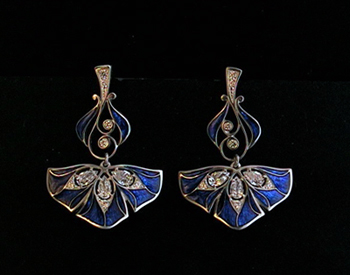

а это мои работы. Горячей эмалью занимаюсь совсем недавно, пока еще только осваиваю.
