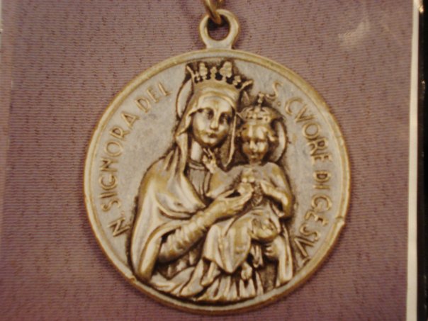

Может быть поможет это...
48° 53′ 12″ N 2° 20′ 34″ E
Здесь находится базилика CUORE DI GESU (сердца христа) в Париже. Если Ваши знакомые будут там, могут купить этот медальон.
Ну и в догонку..
Это оригинал.

Вам это насколько срочно? ато я завтра встречаюсь с тем заказчиком, которому подарил такой медальон, могу попросить у него обратно на недельку...отдам кому-нибудь зарезинить, а вам вышлю резинку...
