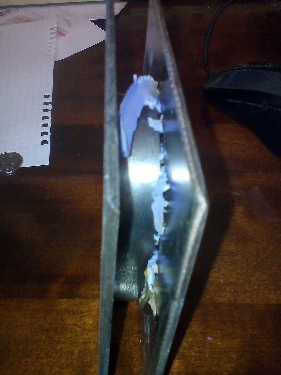

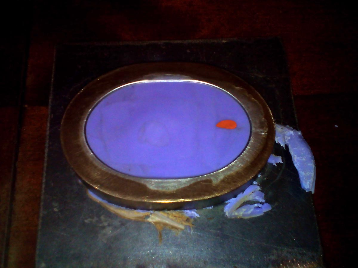

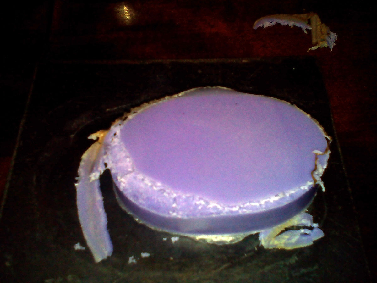

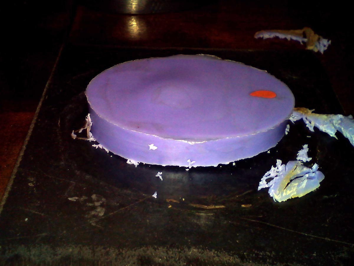

Доброго времени суток господа!
Помогите разобраться с проблемой.
При вулканизации, после зажима "бутерброда" между горячими пластинами вулканизатора
с одного из краев обоймы, минуты через две, начинает выползать резина. Какой это будет край совершенно непредсказуемо - сверху или снизу  и с какого из боков, но всегда только с одного. Обойма притертая по плоскости "донельзя", пластины зажаты со всей дури. Дури много  :) .
После остывания, с той стороны где лезла резина на испекшейся резинке появляется выдранный кусок по поверхности. Однако если не считать выдранного клока, в остальном резинка выходит вполне нормальная без дефектов и пропеченная, но работать с ней дальше при восковании сложно - край нормально не прижмешь.
Температура вулканизации 165+/- 5 С (резина 165-177 С), пробовал и больше и меньше играться, не помогло. Пробовал разные обоймы, результат с переменным успехом но тот же.
Вся эта беда начала приходить по "нарастающей", т.е. была одна из десяти резинок, потом одна из пяти, а теперь каждая. Резина как видите роли не играет. Пластины сходятся ровно.
Помогите найти место где тузик порылся.
Фото вскрытия пациента прилагаю.
Красная точка на резинке для красоты, ее наличие роли на результат не играет.

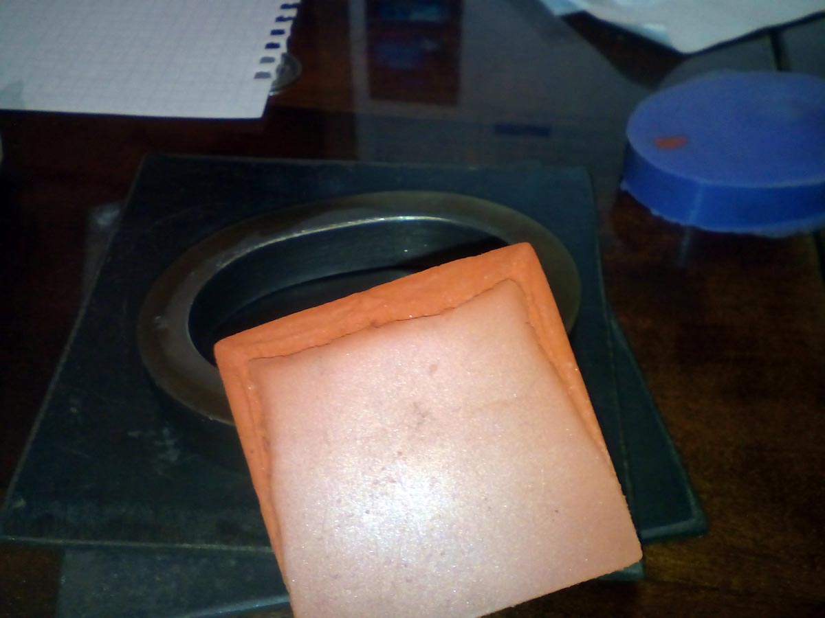

Вспомнился еще один нюанс. Когда я только взял вулканизатор, рамок у меня небыло и я попробовал просто отрезок квадратной трубы 6х8 сделал три резинки без дефектов. потом отрезок трубы лопнул по шву и пришлось его выкинуть. Сделал новый высотой 20 мм и обварил его снаружи посередине контура куском квадрата 10х10. Попробовал и тогда первый раз у меня порвалась резинка. После этого мне выточили нынешние обечайки и проблема растет все больше.
Может у меня большая толщина стенок обечайки, что каким-то образом влияет на распределение температуры? Труба была 1,5 мм стенка, а у выточенной обечайки 10 мм., материал - сталь.

Всем спасибо за помощь и советы!
Ларчик просто открывался.
До 100  град., датчики работают нормально, после 100 начинают врать безбожно.
Выяснили при помощи пирометра,  поэтому мои пляски с градусником на пределе 100 град ничего не показали. Как оказалось, при копании глубже, сбились установки типа термодатчиков в настройках термоконтроллера. По факту при установленных 165 С, на поверку пластины разогревались до 210-212 С.
Но держал он температуру ровно и честно. встал на 210 и +/- 2, не больше :)
Еще раз всем спасибо!
