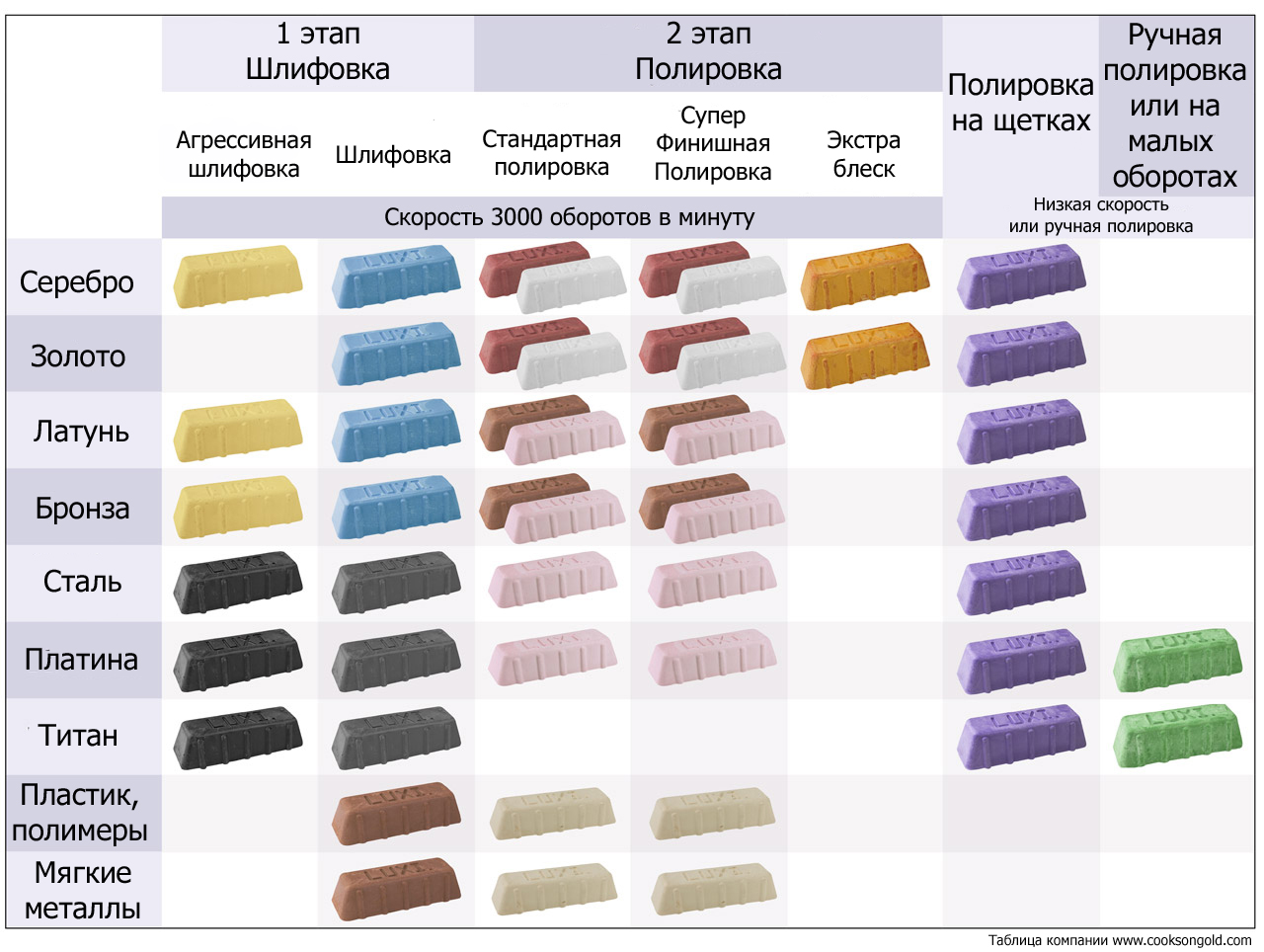

О фиолетовой LUXI.
Окончательный вариант готов. В версии от сентября 2011 сделаны некоторые изменения, теперь мы получили то, что планировали. Сразу после праздников приступим к изготовлению первой промышленной партии. Попробовать образцы можно будет на наших стендах в Виченце и в Базеле. Впрочем, до Базеля в России уже будем продавать. Цена будет на уровне зеленой Люкси.
В чем идея? Паста рассчитана специально на использование на щетке. Я вроде в теме, на сегодняшний день ничего подобного не встречал. Особенность - хорошая адгезия к материалам, из которых изготавливают щетки (натуральная щетина, нейлон и пр.), хорошая смываемость, водная основа (как у всех компаундов LUXI), низкая рабочая температура (как у зеленой LUXI).
Обычно щетку используют тогда, когда другие способы ручной полировки не эффективны (сложные поверхности с разноуровневыми рельефами, мелкая пластика, крапана (особенно большие поверхности под закрепку), поверхности под Паве, пустотелые объемные изделия (в т.ч. отлитые из выращенных 3Dмоделей). Традиционная технология - после абразивной обработки явных дефектов используют латунную крацовочную щетку, а затем щетину, на которую густо наносят традиционную пасту. Такая щетка неплохо чистит, оставляя гладкие и аккуратно обработанные поверхности, но блеска нет. Дело в том, что щетка хорошо проветривается, то есть при тех же оборотах и радиусе, ее рабочая поверхность всегда будет холоднее, чем аналогичный круг из хлопка или фетра.
В случае со сложными замощенными камнями поверхностями, блеск металла под камнями улучшает их сверкание, да и все изделие выглядит дороже, поэтому такая специализированная полировальная  паста нам кажется востребованной.
Фиолетовая Люкси наносится на щетку тонким слоем - достаточно одного прикосновения щеткой к бруску пасты. Работать можно как большой щеткой на шлифмоторе, так и маленькой на хвостовике (бормашина или микромотор). Следующее нанесение - только после того, как компаунд перестал давать видимый эффект. Набирать слой пасты на щетке не нужно.
Вообще, при тонкой ручной работе, изготовлении эксклюзивных вещей со сложными поверхностями, мы рекомендуем комбинировать зеленую Люкси на фетровых насадках и фильцах для обработки плоскостей и внутренней части колец с фиолетовой Люкси на щетках для обработки сложных поверхностей. По агрессивности и конечному результату фиолетовая Люкси близка к голубой. То есть без проблем возьмет изделие с качеством поверхности не хуже 400-600 наждачной бумаги и доведет его до блеска готового изделия.
