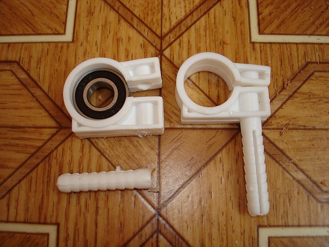

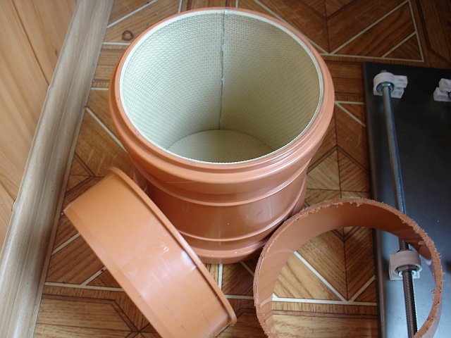

Пришлось делать самостоятельно. Причём решил делать из совершенно доступных деталей с рынка. Перед поездкой туда ничего не было предопределено. Первым попался в пластиковой сантехнике барабан(в канализации применяется), потом нашлись оси. По их диаметру купил подшипники. По наружному диаметру подшипников приобрёл держатели для пластиковых труб. Ну и у обувщиков была куплена резина для барабана.

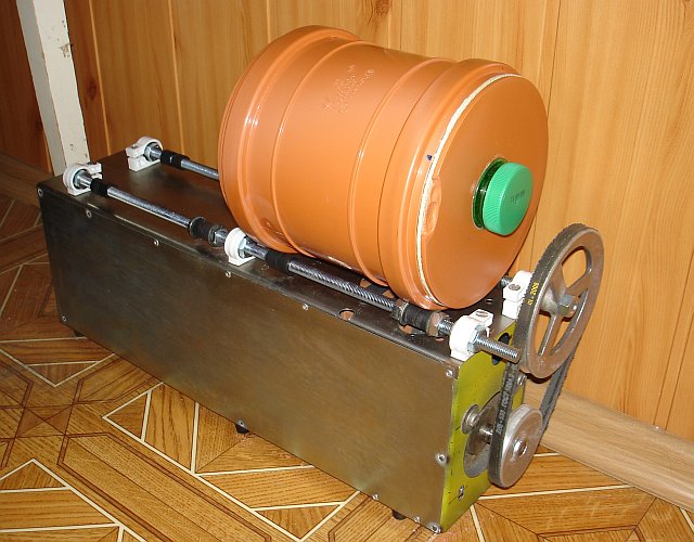

Вот и получилась барабанная галтовка на два поста.
Проверена в работе. Шума от шариков или пирамидок не слышно. Визуально всё плавно "течёт". Без ударов.

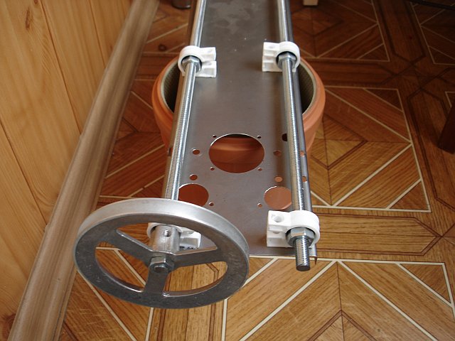

Осями являются резьбовые шпильки с метизного лотка  :D . Длина 50см х М10. В держатели вставлены подшипники и зажаты гайками от осевого перемещения. Ещё на оси натянуты отрезки резиновых трубочек, которые служат приводными роликами. Мотор и шкивы от стиралки древней. Можно было применить другой мотор и шкивки, но просто эти можно купить чуть ли не в хлебном киоске. И валы, конечно же лучше калённые и шлифованные и т.д.
На последнем фото виден скол на крышке ( :cry: ). Из-за него пришлось эту боковину посадить жёстко на клей и вставить горловину от пластиковой фляжки. Следующий барабан сделаю с открывающейся боковиной. Через горловину неудобно выгружать содержимое.

Шестигранный из оргстекла шумит жутко. А в этой пришлось крышку открутить, чтобы удостовериться, что там процесс идёт. Сам был приятно удивлён. Расчитывал на меньший эффект по шумопоглощению. Да и работает с изделиями очень гуманно - выбоин нету.
Надеюсь, что мотор потянет и второй барабан. С одним справляется легко.

Ещё замечание по конструкции. Гайки должны быть с ровными торцами (покупные подошли). Потому как наружный диаметр шпилек значительно меньше, чем внутренний у подшипников. Фактически подшипники сопряжены с осью через гайки. Для центровки я подкладывал медную фольгу между подшипниками и осями. Это только для начальной центровки. Дальше работают гайки. Фольгу не зажуёт.

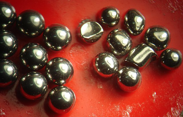

Угораздило меня купить в одной известной фирме галтовочные шарики. Вроде "OTEC"-овские. Ну во-первых под микроскопом они далеко не шарики. Каую они должны накатывать поверхность - производителя бы спросить  :evil: Но это пол-беды. Даже меньше. Дело в том, что в состав этой (так и хочется вставить сами догадаетесь какое слово :shock: ) смеси входят обрубки провлоки. И судя по "рыжему" налёту на серебре там есть медь. Которая успешно покрывает изделия  :twisted: . Именно от этого я просто в шоке. Прийдётся чистить в пирамидках. А в "Руте" сейчас нет нужного размера. У них праильные шарики.

Победил галтовочные шарики и нашёл причину. Там полно не нержавеющих "шариков" и в том числе имеющих медный цвет. В ближайшее время выложу фото.
П.С. Перебрал вручную бегло. Если не поможет, травону в кислоте. Проверил на малом количестве - должно сработать.
Напомню, что шарики покупались в достатоно известной фирме по ювелирному оборудованию, а производитель их, якобы "ОТЕС". Так что если у кого оксидировка из сине-чёрной становится коричневой, а серебро приобретает коричневатый оттенок - в галтовке с шариками посторонние металлы. Всегда должно быть только два металла!
