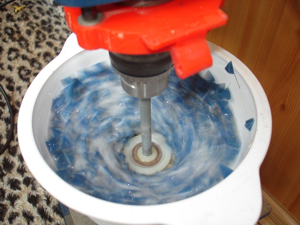

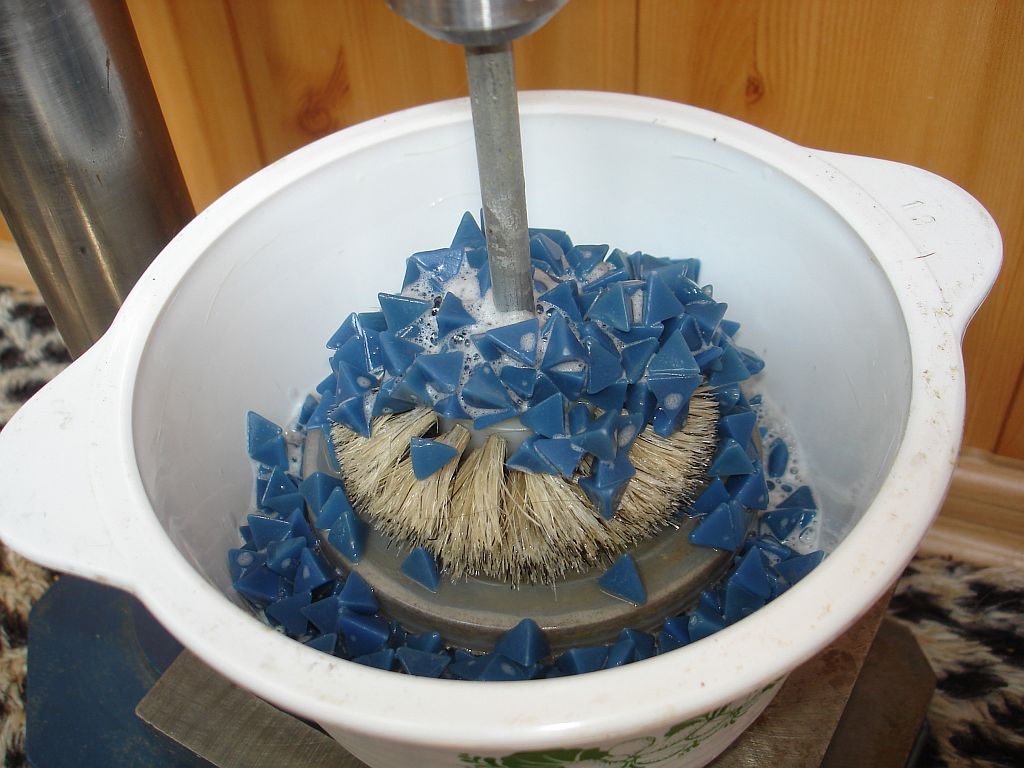

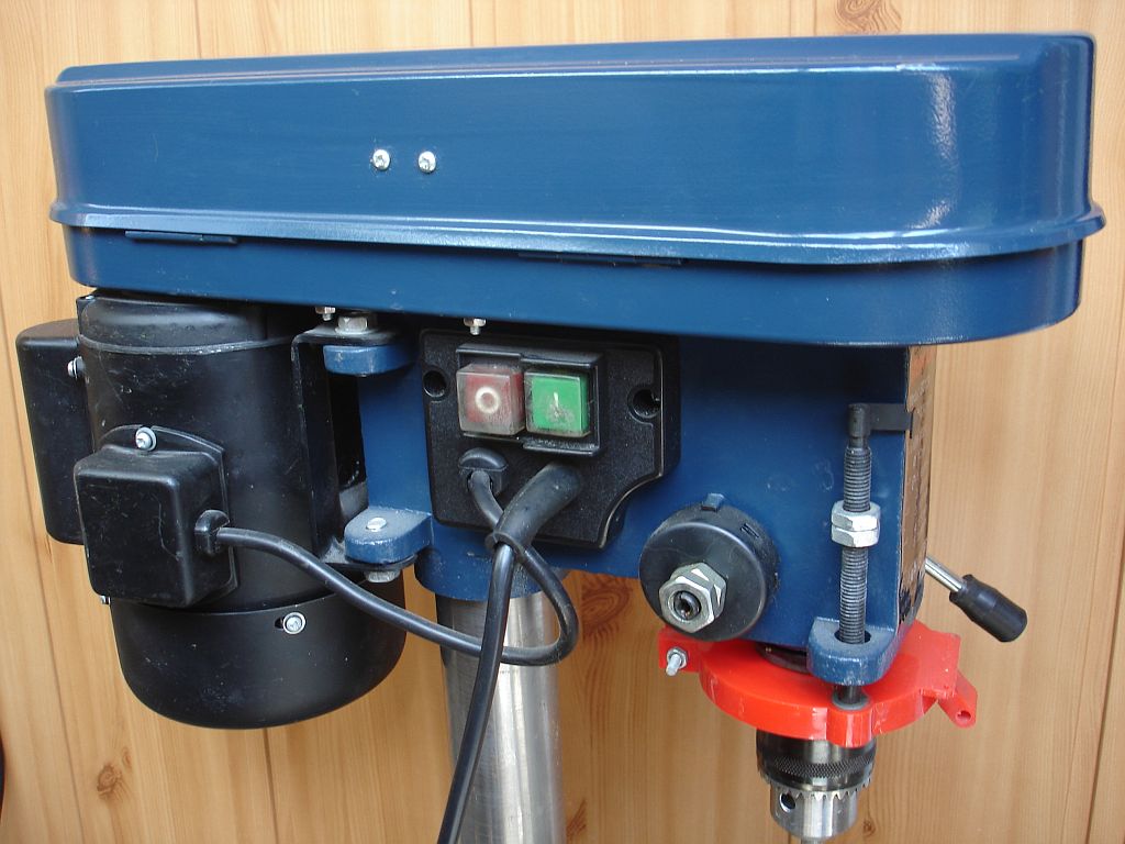

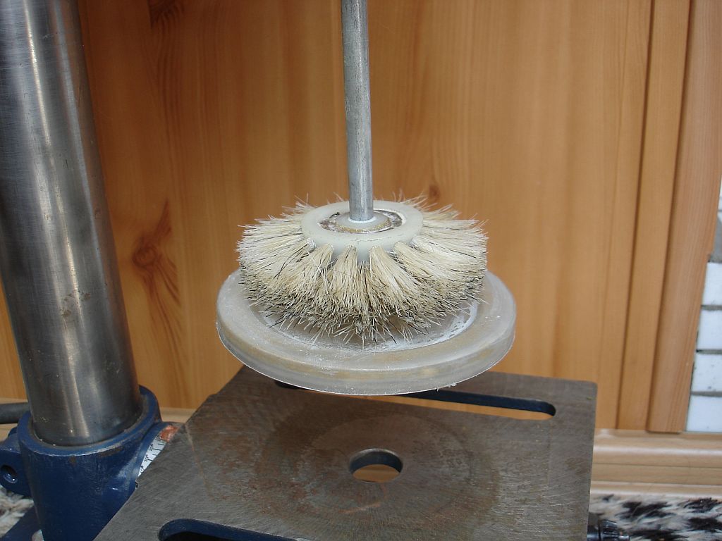

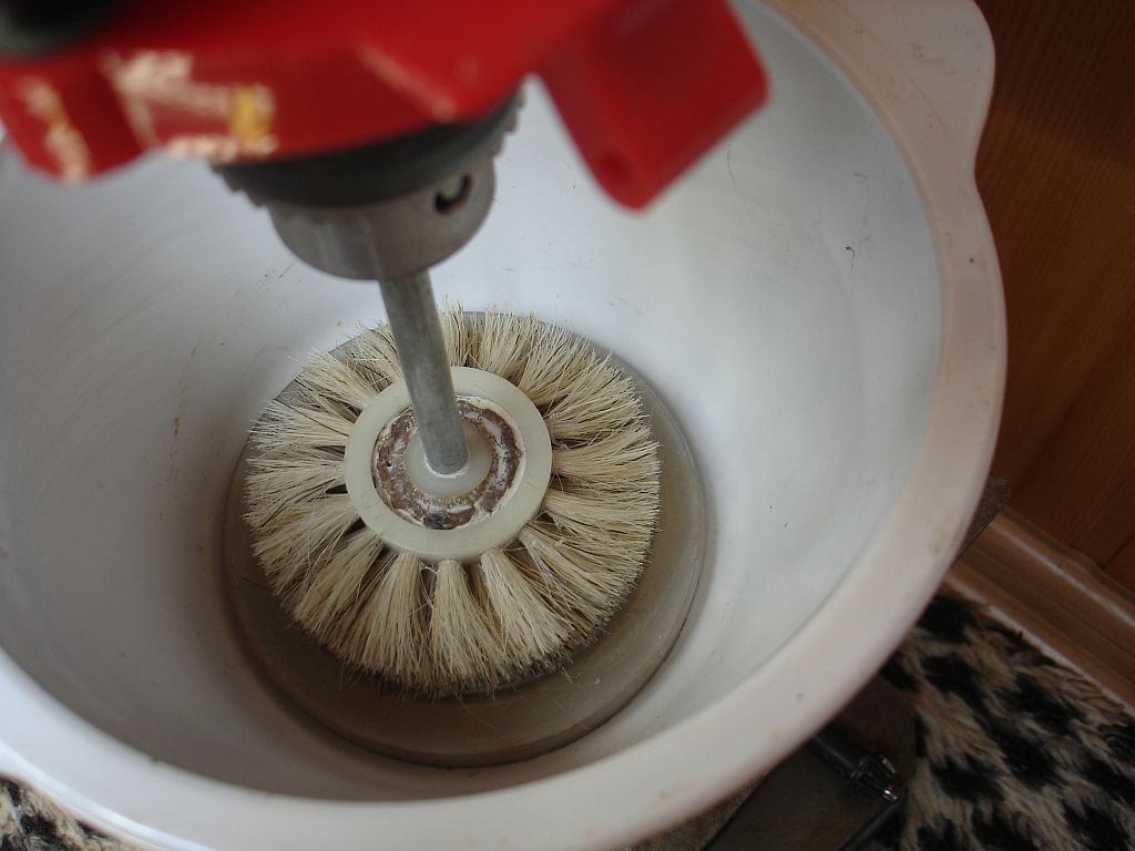

Сделал себе турбогалтовку за час из подручных материалов  :D
Использовал настольный сверлильный станок (стоит 80 - 90 у.е.) Тоесть у меня получился привод сверху. На конце вала закрепил полиэтиленовую крышку размером с СД-диск отбортовкой вниз. Выше этой крышки волосяная крацовочная щётка. Вообще-то при наличии большей щётки крышка и не нужна была-бы. А крышка нужна для "вращающегося" дна. Ёмкость конусной формы подобрал по размеру "донышка". Работает отлично. Ещё не проверил, но думаю без щётки можно будет галтовать металлическими шариками, подобрав обороты. А со щёткой можно и сухую полировку попробовать. Вопрос с геметизацией отпадает как для жидкости, так и для порошкового абразива.  :P  Изнашивающихся зазоров то нет!!!

Сделал фото своей турбогалтовки
:D Буду развивать дальше.
Регистрация: 19.06.2008
Сообщений: 81
Что нибудь пробовали? полировать не пробовали?
Регистрация: 25.06.2008
Сообщений: 233
Голосов: 6 / 0
Полировать не пробовал. Нужно купить орех. Шлифует на-ура.
По конструкции даже объяснять нечего  :shock: Сделать такое, предполагаю, может однорукая, одноглазая домохозяйка. Даже если рука растёт из Ж. :oops:  Нет сверлильного станка? Изолентой прикручивам электродрель к чему-нибудь и вперёд. :D (Шучу конечно, но с долей правды).
Будем экспериментировать дальше  :idea:
