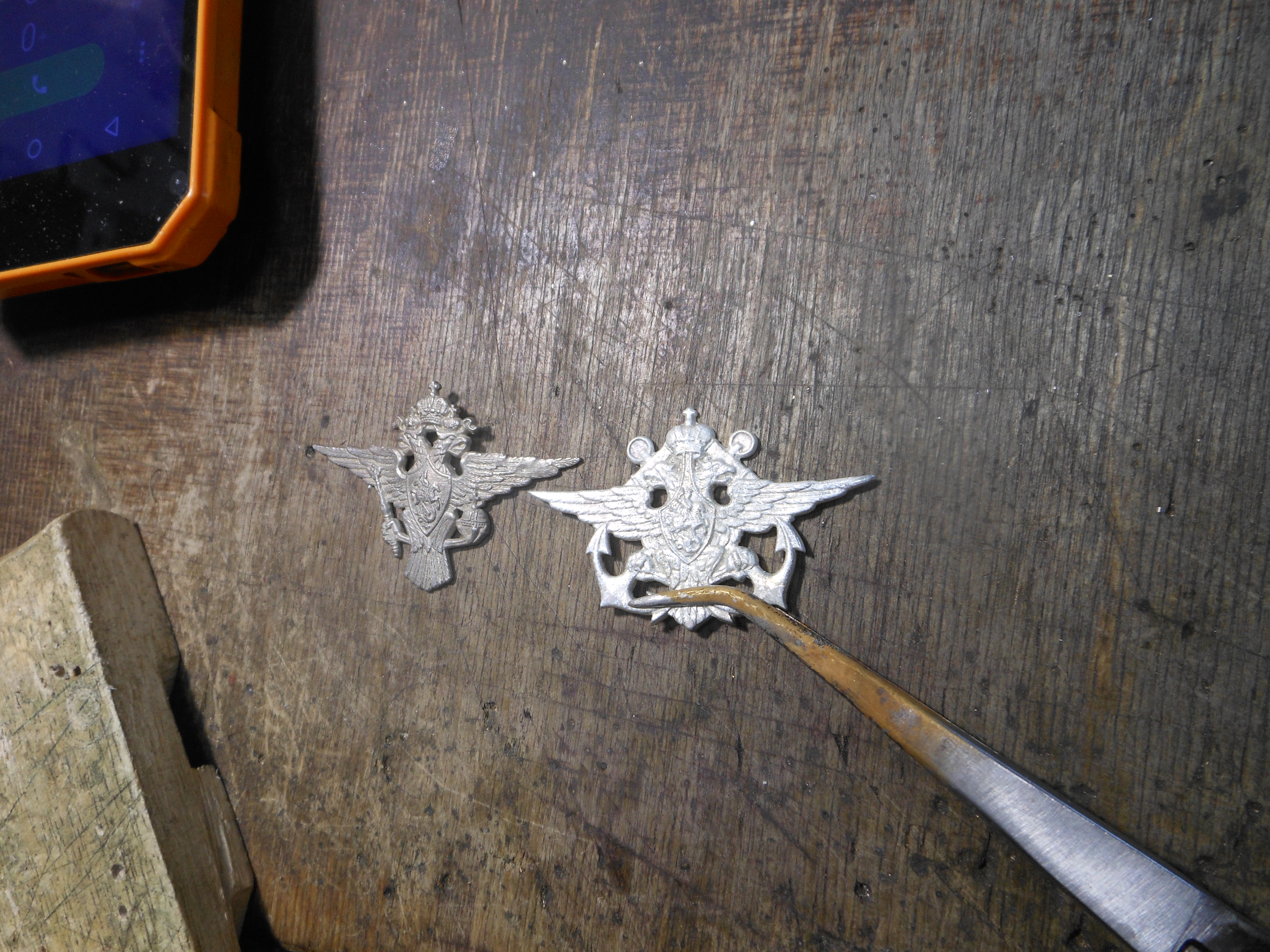

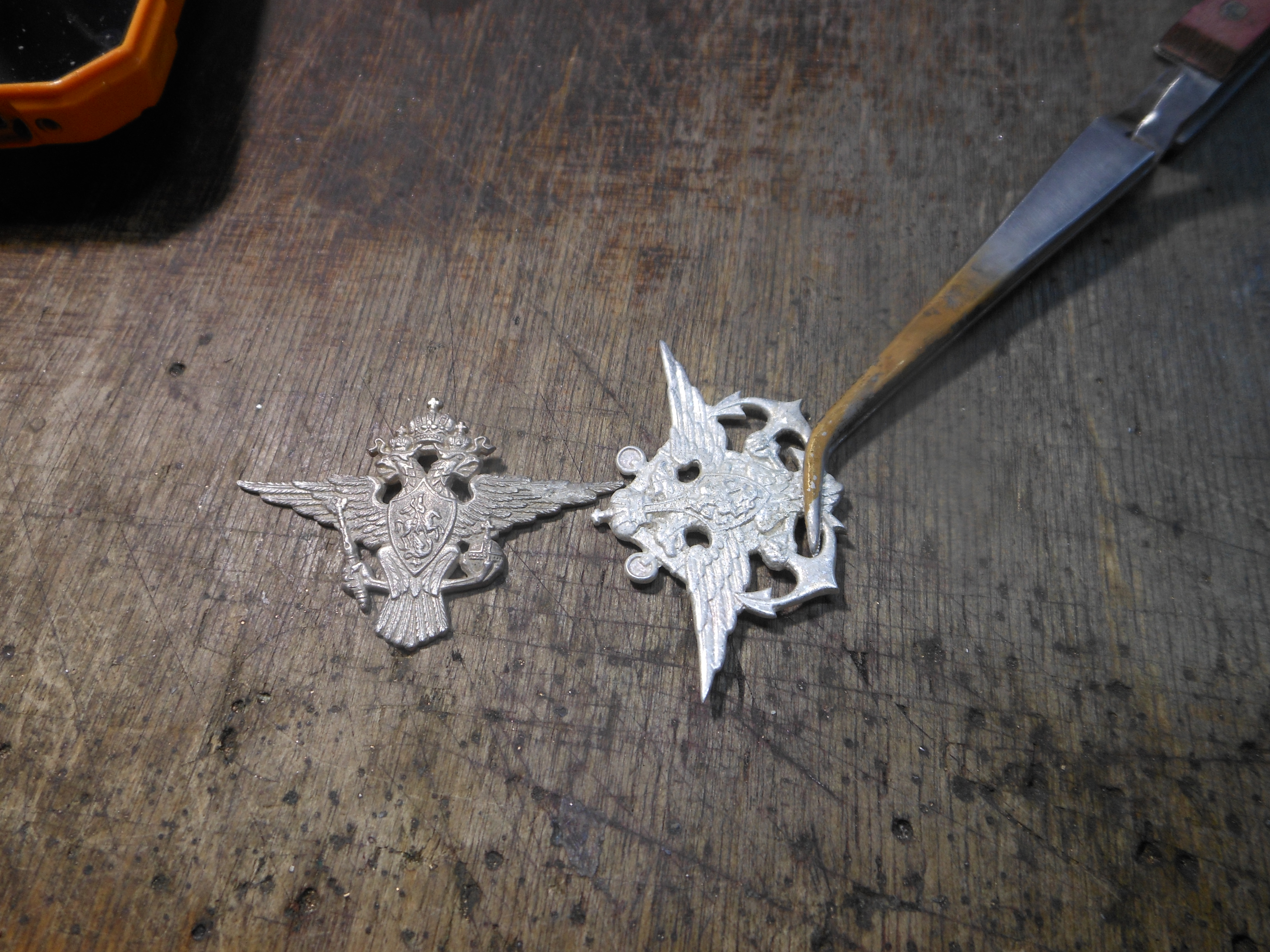

Но мне кажется что пробы с иголками не стоит забрасывать.
Сейчас свой электролит попробую
В принципе. ничего особенного
Плотность тока 6 Ам. Можно было бы ещё подержать но на кончиках крыльев  начал сглаживаться рельеф.
Слева необработаная отливка.
