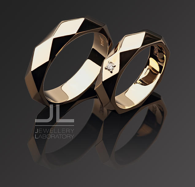

Я не ювелир, но воспользовалась услугами и чувствую себя обманутой... На фото два кольца, одно - оригинал, сталь с четкими гранями, второе копия из красного золота. Ювелир отдавая готовую работу утверждал, что золото очень мягкий металл и четкие грани получить невозможно... Хотя, когда брался за заказ, о таком результате не предупреждал.   :lac:  Действительно ли невозможно получить четкие грани или это некачественная работа? Переделывать отказывается.
Кольца обручальные, моё нужного размера, кольцо мужа оказалось мало. Один раз ювелир сточил его изнутри на пол размера. Но Кольцо по прежнему не лезет. Мастер предлагает сточить ещё. Вопрос, на сколько меняется в этом случае граммаж оплаченного золота?

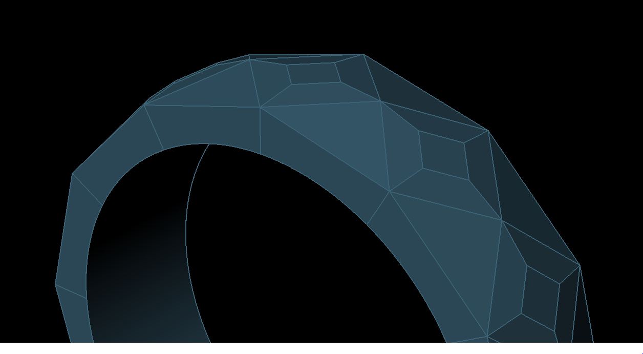

Серг Как-то демонстрировал работу очень жёстких фетровых кругов. С прорезями такие. На полировальных станках специальных на них работают. Если приспособить колечко на ограночную малютку и на таком круге полирнуть. Может даже его пастами Люкси, там много всяких, может и для тонких граней можно подобрать.

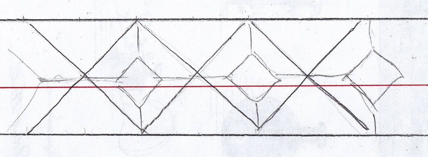

У меня вопрос.Если пирамидки всё таки выступающие,то где она здесь спряталась?К сожалению с телефона могу только так .Это самое правое кольцо первой фотки из четырёх,те что девушка вчера выложила.
у Александра на видео по краям перспективы как раз чётко видны ломаные в обратную сторону линии.
Так что вопрос пока открыт.

Если высоту пирамидок уменьшить, то вогнутая грань станет выпуклой.

это на алмазном станке можно сделать  ? или нет? чуть полукруглым или плоским  резцом наваять ромбов

avers1,
Моё  мнение,что на станке для нанесения алмазных граней это сделать можно.Ну исходя из того что я видел как он работает на ютубе.

Только чем их резать? На карбиде то.
Моёмнение,что на станке для нанесения алмазных граней это сделать можно.
Можно, но повозится придется немало, есть станки с програмным управлением, на них быстрее, но кто захочет писать программку для одного кольца. Брать готовое из вольфрама лучший вариант.
Со срезанными "пирамидками" можно, только считать надо и резец нужен большой.
С выпуклыми тоже можно, но тогда алмазный станок выступит в роли фрезерного и все равно полировать придется, какой смысл?
Это если речь о мягких металлах.
