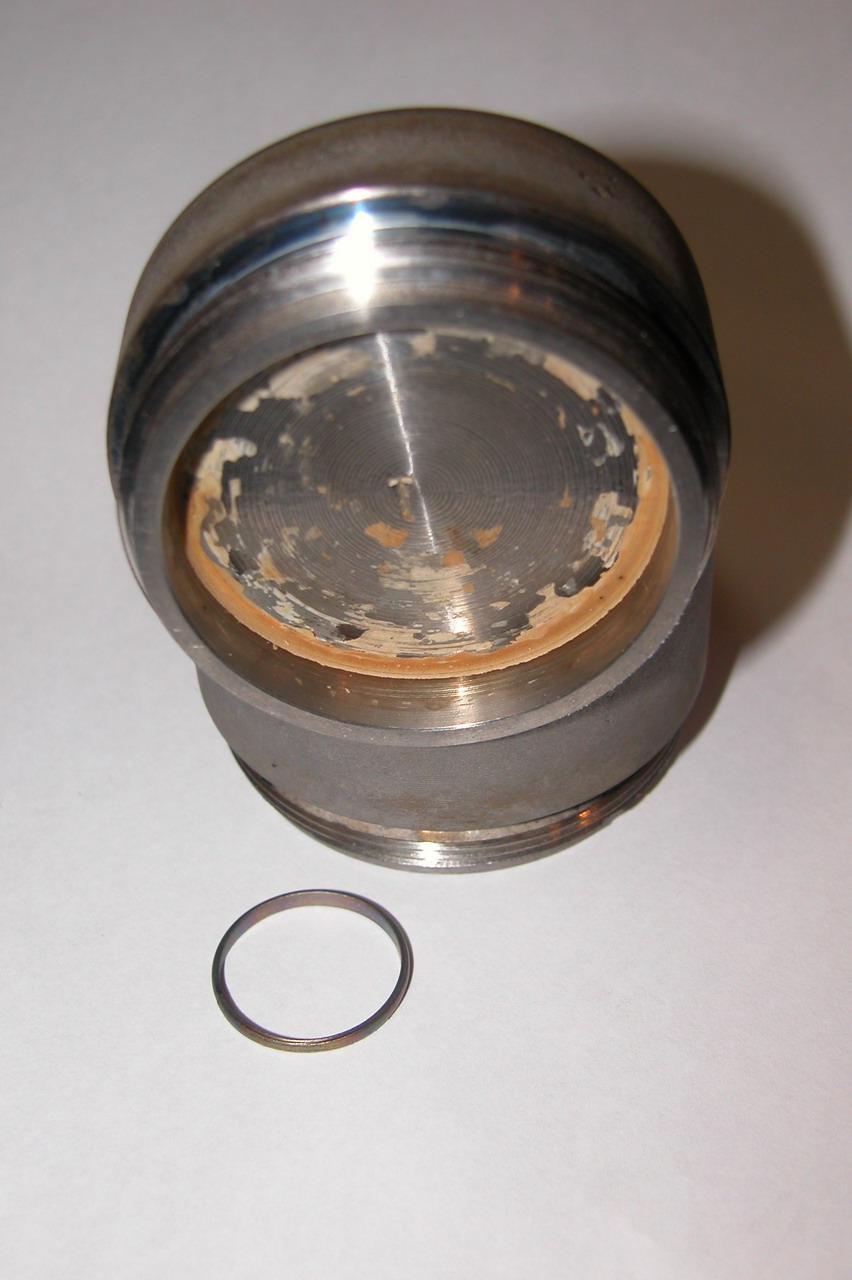

знаете господа , кому любопытно, попробуйте титановое колечко растянуть(на 1/2размера) на приспособе для растягивания колец,
имеете шанс прикончить эту самую писпособу, а почему ? еси он такой ковкий и мягкий как у вас в книжке. тока есчо пружинит, собака.

Токарный станок, это самый доступный и проверенный способ.. именно для сплавов.. ВТ1 и тп... только резать. И естественно обычные прибамбасы для растягивания колец, с этим сплавом не справятся...
На фото кольцо.. полученное "обычным способом" именно штамповкой но из титана "чистого"... 2мм шайба, раскрученная в приспособе для увеличения обручалок, роликом ( можно ролик вместо резца в резцедержатель закрепить, и про ригелю прокатить кольцо до нужного размера.
Уж поверьте, метериал с маркировкой Т, пластичный как обычное никелевое белое золото. И кольцо можно растянуть не на 1-2 размера..а поболее
Вот только вырубка уж не под молоток, только пресс... ну и сама конструкция вырубки, отличается от той что по золоту используют.. не знаю какую Валерий К на фото приводил, но у тех что титан 2-3мм рубят как тесто под пельмени, рабочая поверхность идет не парралельно прокату, а под небольшим углом... надеюсь ясно для чего.

для самообразования оно конешно полезно, тока для тэа это на данном этапе, пока нет нужды делать хотя бы 100шт/сутки, что для данного оборудования явно нерентабельно, никчему. особенно када титана на рынке в любом виде(имею ввиду трубки и прутки) , завались. да и наступят ли эти времена вооще?
Регистрация: 21.01.2006
Сообщений: 134
вот, кстати из той же трубки 17 размера изготовил, просто
для спорта.

вот, кстати из той же трубки 17 размера изготовил, просто для спорта.
И получилось замечательное кольцо, которое придется по вкусу многим женщинам... молодца вощем!...
