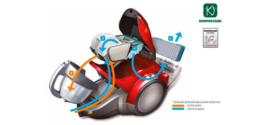

Kostya,
да мыл в молодости а пылесос есть -немец тянет и трамбует в контейнер.

urim75, а можно модель пылесоса? Я просто вплотную занялся минимизацией потерь, вот решил собирать все.

LG -компрессор
