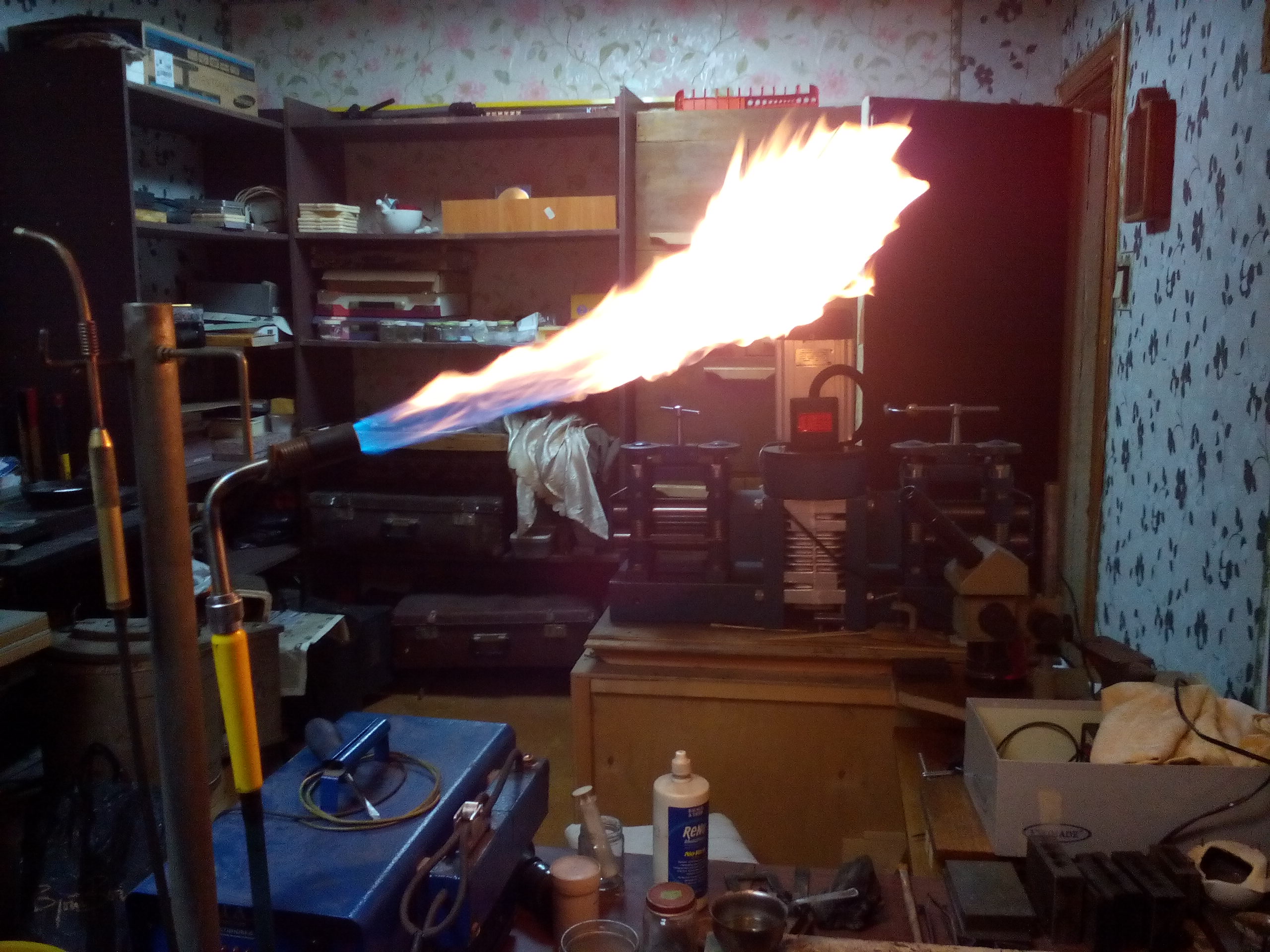

Вы наверное перепутали октановое число с температурой горения пламени.
У бензина - октановое число, соответственно: 80,92,95, а у ацетона - 100. Так что при добавлении ацетона, октановое число смеси повысится, но температура пламени понизится. Потому, многие, и отдают предпочтение, при плавке  Б-80, потому что у него выше температура при сгорании. А из-за того что, октановое число ниже - то и момент вспышки происходит позже, значит бензин сгорает медленнее.
И как, вообще,по описанной проблеме можно определить качество смеси (бедная или богатая)? Нужно хотя бы увидеть фотографию пламени. Описана ситуация, что пламя очень большое. А какого оно цвета?  Это может быть при низко октановом бензине - пламя будет как "желтая метелка". А также при высокооктановом. Ведь в бачок заливается очень мало бензина, а емкость маленькая. И при сильной подаче воздуха в горелку поступает, практически, воздух перемешанный с парами бензина. В этом случае, пламя тоже может быть большим, но уже синего цвета  и с очень низкой температурой горения.
Ведь у автора, как я понял, нет никаких регулировок. Так что он даже сам не может контролировать подачу бензина и воздуха.

Пламя больше синее на конце немного желтое. А вот на температуру не жалуюсь она выше чем обычно это факт. Когда делаю очень мягкое пламя цвет жёлтый. Я думаю проще бензин оставить для плавки и купить другой, хотябы потому что сейчас стали заказывать тяжеловесные изделия, применение ему найдется.

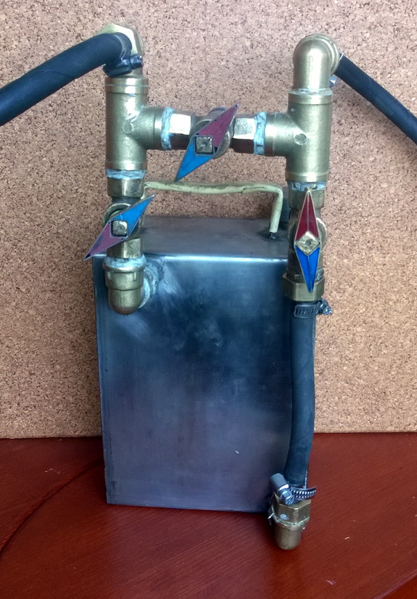

Опять же, не хочу утверждать, но боюсь что Вы можете ошибаться. Сам когда-то попался на эту уловку. Дело в том, что ощущение более высокой температуры, может быть только визуальное. Когда -то сам сделал бачек без краников и когда заливал свежий бензин, то меня раздражало "желтое" пламя и что надо было подождать когда горелка немного поработает. Поэтому, попробовал этилацетат (аналог ацетона). Пламя сразу нормализованное и, как мне казалось выше температура пламени. Действительно горелка работала как автоген. Но когда столкнулся с пайкой латунью (как припой), то только тогда обратил внимания, что пайка "калошей" проходит быстрее чем этилацетатом. Но тогда надо сделать регулировку пламени. По этой причине и поставил регулировку на бачек.
Сначала думал, что какие-то краники лишнее, но потом приспособился и сейчас они все в работе. Регулировкой на бачке можно частично компенсировать качество бензина. И вот теперь уже чистый этилацетан использую только на маленькой горелке с аквариумным компрессором.
Ну и еще одно Ваше заблуждение, на мой взгляд, по поводу емкости бочка. "Большой" бачек нужен не только для того, что бы залить больше бензина. Ведь в бачек Вы заливаете не более 1/3 ёмкости, а 2/3 служат как камера смешивания бензиновых паров и воздуха. В некоторых случаях, бачек частично выполняет роль ресивера. Конечно, при условии крана на выходе из бачка. Иначе все сразу будет вылетать в "трубу". Что, мне кажется, на мой взгляд, у Вас, и происходит в начале работы. Вы создали давление (лягушкой или компрессором) в бачке, открыли кран горелки - вот и получаете хлопок при поджигании.
