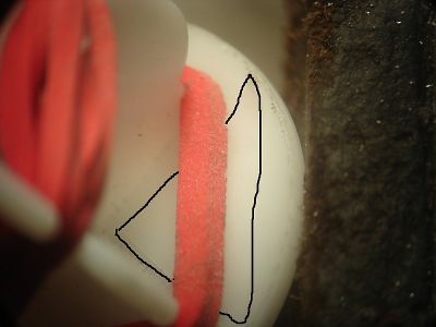

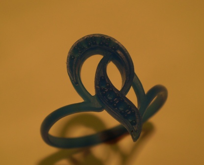

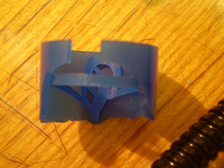

накладочки можно так метить
ща кину еще пару фоток..
Регистрация: 06.07.2007
Откуда: Братск.Ирк.обл.
Сообщений: 705
Голосов: 24 / 0
Сообщений: 705
Голосов: 24 / 0

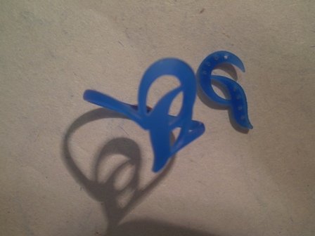

т.е снутри отчертил,вырезал.потом накладку прихватил на пару капель
воска и вместе с кольцом обработал..
там же подрезка и корнера прям на месте,потом лезвием снял её
где надо подровнял и ССЁ!!!дальше понятно!!! :D  :D

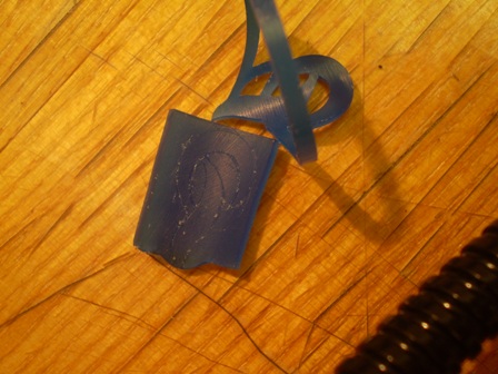

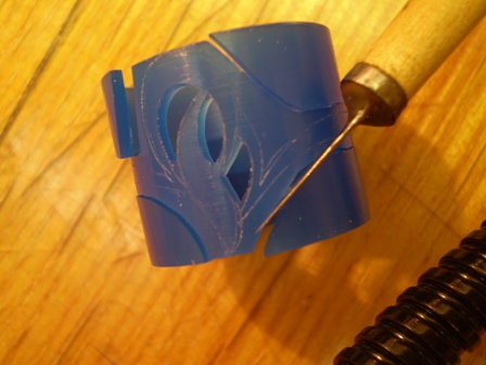

тоже в процессе,взял лезвие и с запасиком отсёк.. :roll:

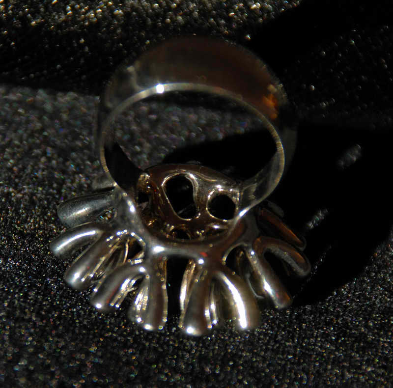

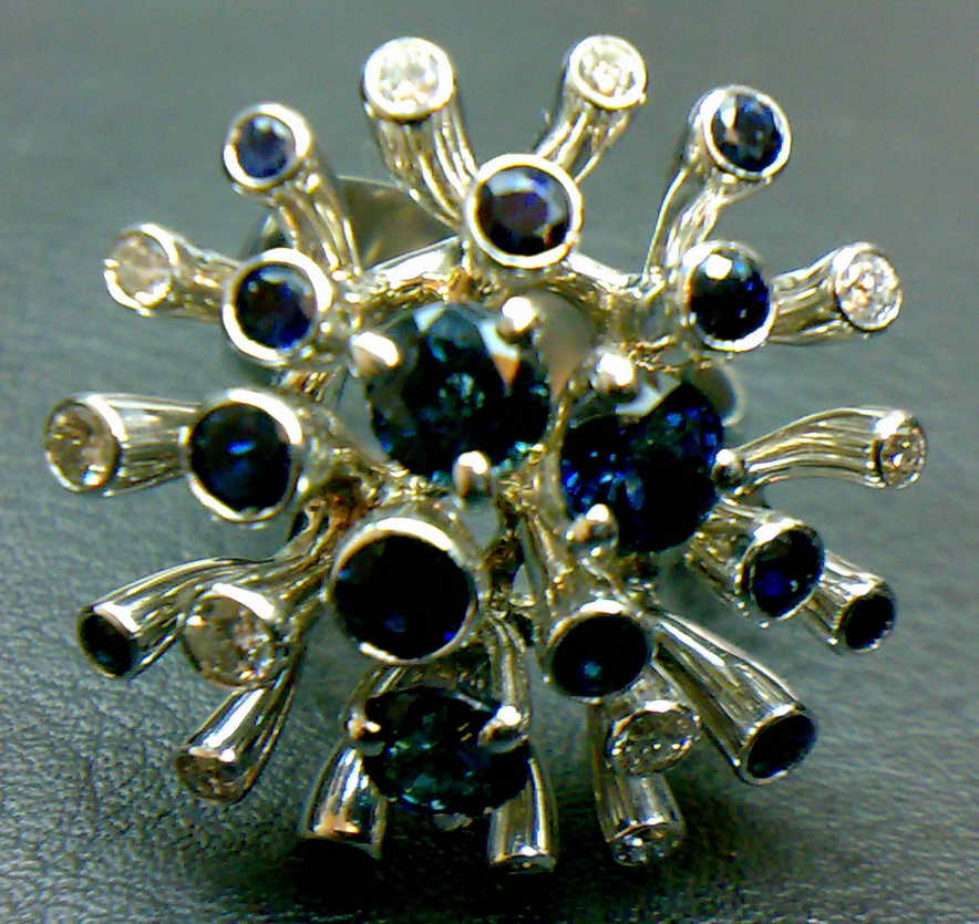

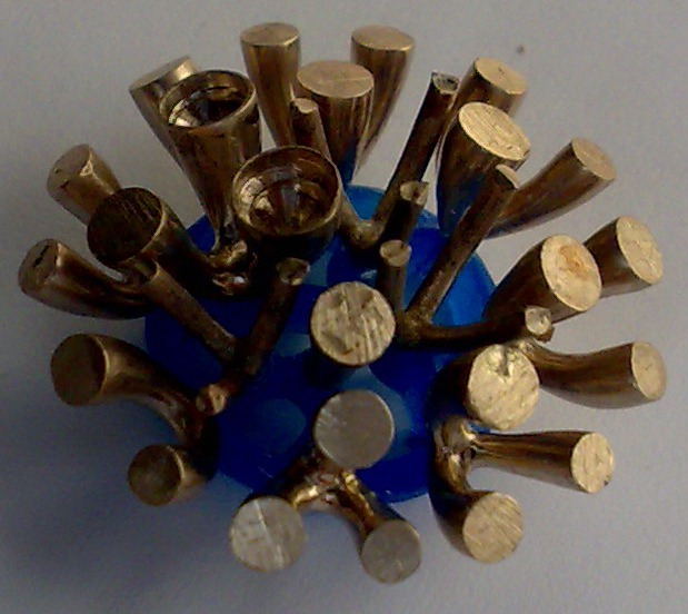

Виталий (а так же все те кому есть что ответить), подскажите пожалуйста, поделитесь опытом, вот задача:
восковка-кастик "розочка" (диаметром около9мм)
надо отлить в серебре в качестве мастер модели,но зубцы к концу слишком тонкие, в процессе отливка мастер модели - обработка - резина- восковка - отливка - обработка, зубцы вообще кончатся, пытаюсь выжигателем нарастить концы,но пока безуспешно.Педаль для паяльника принажатии работающую на отключение сделал.  Не могли бы вы подсказать какой конец(жало) должно быть у паяльника? И может пару советов как нарастить.
Спасибо

Т.е. Вы имеете ввиду весь процесс усадок??? (металл-литьё-резина-литьё?)
если у Вас модельный воск,то с ним можно делать  всё что угодно.
а на фото модел-мастер????
Я лично делаю изначально с запасом на усадки :)
5сек.перкурю.и отвечу :D

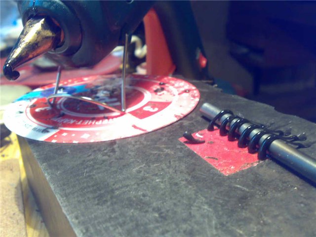

если крапана сделались тонкие.. и кто-то не подрасчитал на дальнейшие усадки.хоть они не велики,то
берём паялу наплавляем модельного воска на крапана и аккуратненько обрабатываем
тут конечно сложно буквами... сказать проще так показать :)
но температура жала должна быть больше средней,чтобы
не "насиралась"капельками ,а подтекала и обволакивала крапан
в тоже время жмём-отпускаем педаль-контакт,т.е регулируем температуру.
с помощью этой педальки можно сделать многое :wink:
я как-то помню вырастил скорпиончика :lol:

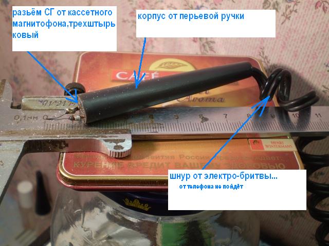

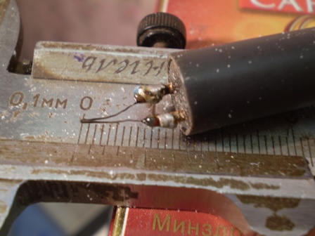

нихром у меня примерно 9мм.(вдвойне) длиной
и сечением прибл.0.6мм.
макс.выход напряжения на него 7-8 В. переменки.. и большой ампераж
немаловажно :!:

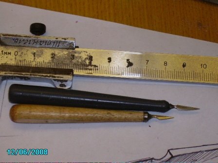

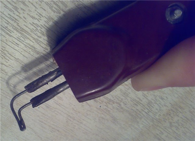

Насчет ампер незнаю, написано 20вт, нагревается довольно быстро,наверное около 3 сек(вдвое быстрее 6ти сек 8)  :lol:) . Сечение жала правда не 0.6 а 0.9мм,много наверное? Я на счет жала хотел узнать, какой формы должно быть? мой вариант явно не тот, вот конец моего  выжигателя "уголек" :
Тут немного непонятно "нихром у меня примерно 9мм.(вдвойне) длиной" ,это сложенное вдвое длинной 9 мм,или в развернутом виде?  Даешь фото в студию!
Спасибо Виталий, очень скорая помощь!

ща сфотаю на фоне линейки :)
постараюсь поподрбнее обьяснить..ждёмсссс.

сечение 0.3 малость приврал.... :oops:
если у вас 0.9 то енто многовато
маленькую каплю не поставишь..
я пробовал ещё тоньше брать.можно вообще микроскопический волосок тянуть,но незачем :D
всё это собиралось давно,до сих пор не могу разориться на к"РУТо"вский паяльник,хотя и к этому привык
появятся вопросы,спрашивайте :wink:

А где нихром можно найти,в чем? Только в магазине? У нас барахла много,думаю может где свинтить... Я знаю только что спирали нагревательные нихромовые бывают. А чем лучше нихром, почему именно нихром?
Замечу (для других читающих) один важный момент, теплоемкость жала и прилегающих нагревающихся частей должна быть как можно меньшей, чтоб принажатии педали остывала быстро, и нагревалась быстро.
Я наверное как у вас сделаю, у моей ручки теплоемкость великовата.
Ещё раз спасибо!

а трёхкассетный мафон и не нужен :lol:
можно просто в сантех. прокладку резиновую две дырочки проткнуть
и вставить пару трубочек.а в них нихром впаять если нет СГ-шки от
шнура-перезаписи(раритет)
нихром я брал с фена,можно с паяльника,но там тонковат..
да где его тока нет.
ручка на моей паялке совсем не греется :)

а нихромчик в паяльной кислоте прекрасно лудится и паяется
ну и аспирин неплохо,если нету жидкой

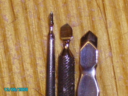

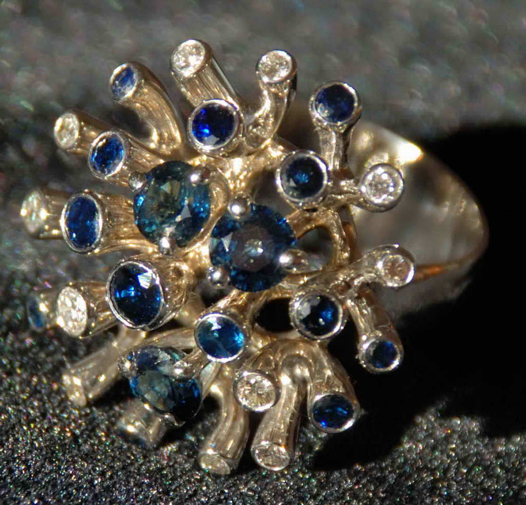

Я бы работал только с зелёным воском -ж очень мне нравится его хрупкоВАТОСТЬ. Ни каких характеристик после напайки он не меняет, просто нужно остужать хорошо, в глубину. Однако и синий не только для "напильником шоркать" . Привожу пример:По причине неумения работать с компом это выглядит так:
http://ecuared.ru/viewtopic.php?id=883&p=6
Закройте глаза на форумные баталии.. но это смешно, иногда  :D  Синий воск использовался по причине отсутствия в продаже блоков зелёного (смеяться не надо , в этом мире он ни кому не нужен КРОМЕ МЕНЯ (Это не мания!), даже синий я спиливаю из  тубов-заготовок для колец и перстней, а редко встречающиеся зелёные - почти в два раза дороже) Зелённый использовался на изготовление ладоней-пальцев и когтей-перьев добавленных уже после фотографирования .

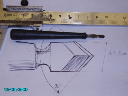

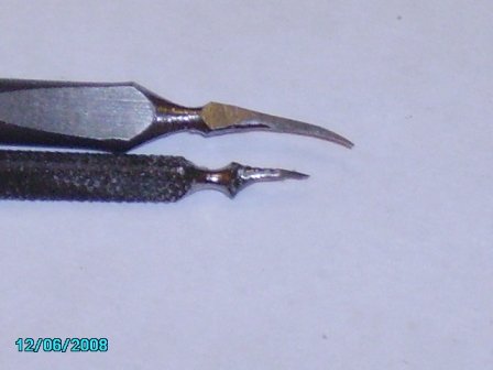

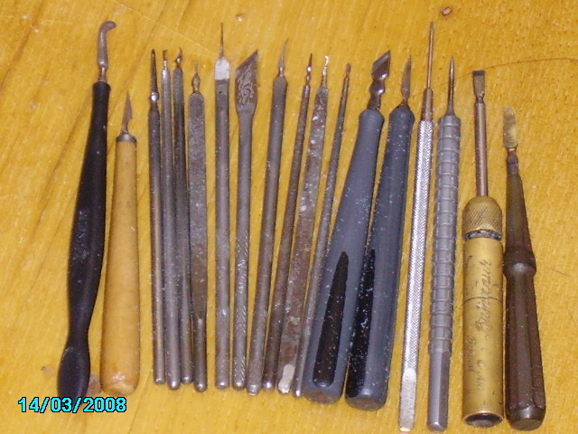

Паяльник - маленький,за один доллар. К нему  фигня для регулирования яркости света в лампочке (как по-русски зовётся?) за 7 долларов. Жало паяльника сточить до "толстой иглы" и загнуть под 45 град. Можно доработать ручку, перенеся её ближе к жалу ( я привык так) Определив положения регулятора нагрева для разных операций - пометить . Я работаю в "цветовом" режиме- горячее для зелёного(если вспоминаю)
"Царапалки" - просто штихели, да и держать в руке удобнее . Для "излишеств нехороших" - из "цыганских игл" понаделал "малявок"
