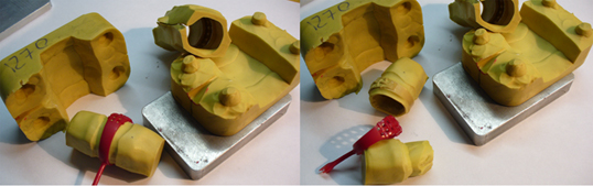

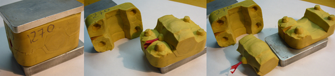

Ух, какая сложная резинка (говорю как начинающий резчик). Моделька вроде не сложная. Чем определен такой вариант положения (вертикальный) модели в резинке?

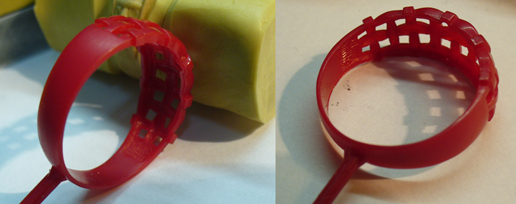

Sol, а вот такое кольцо Вы как бы расположили в резине и как бы резали? Можете посоветовать?
http://keep4u.ru/full/070422/e9f40d58d85a78e7b9/jpg
Я расположил кольцо горизонтально, резинка состоит всего из двух половинок. Литник припаян к шинке. Разрез идет зигзагом, т.е. половинка внутренней части кольца остается на нижней половинке резинки, вторая-соответственно на верхней.
Да еще... А вы куда бы припаяли литник на такой модели?

Чем определен такой вариант положения (вертикальный) модели в резинке??
тем что в этой резине еслиб кольцо расположить горизонтально а палец вертикально то её невозможно б было сжать без деформации резины ну и самой восковки, в целом резина сделана не под еденичную восковку а под поток..для обычного (не вакуумного) инжектора чтобы восковщик не парился по поводу силы сжатия половинок при инжектировании воска и не гнул восковку когда будет её вытаскивать...
как бы расположили в резине и как бы резали? Можете посоветовать??
можно так-же как на фотке..можно как и вы описываете тоже должно получится нормально, только чтоб её вытащить прийдется делать вертикальные разрезы а это возможные смещения или облой гдето на поверхностях..соответственно и  потом дополнительный съем на обработке...

да уж у Solа резинки навороченные :wink: ключи мне нравятся-круглые.каким ножом режите 11?а литник приложенный утягивает частенько.уж лучше ничего не прикладывать,а потом его просто вырезать.вертикальное расположение колец уменьшает облой эт точно!!он если и есть то с "торцов",а там бороться с ним легче.а вот с силой сжатия.....это чего ж за восковщица которая до боли в суставах давит на форму :D толщина то вон не слабая.и сильная какая,спортсменка видать :wink: (шучу...шучу...шучу)а наружняя оболочка пальца мне кажется всё таки лишней.чтоб избежать смещения можно не разрезать форму пополам.разрезать чуть дальше пальца и открывать её как пасть крокодилу.ну эт так личное мнение.лучшего результата на сложных моделях пожалуй добится можно Solовским методом.

О! Облой, точно. Практически на каждой восковке убираю облой внутри дырочек, где больше, где меньше. Я так и подозревал, что он появляется при сжатии половинок формы. Нужно будет попробовать заварить колечко вертикально... Про литник спрашивал в таком смысле-если припаять литник в верхушку кольца, там где камни (это припаяная накладка, на модели там плоская площадка). По науке вроде так и нужно делать-самое массивное место (усадка и прочее). Стоит ли так делать, получатся восковки лучшего качества?

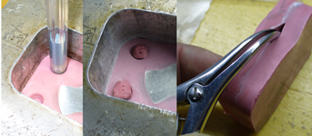

зачем нож тупить?? :wink:  ручка без стержня очень даже подойдёт   ткнул четыре раза в сыром виде,тальком пересыпал вмятины вложил туда шарики  или конусы из этойже резины и сверху слой, вот тебе и замки...
не вопрос..картинки выложены для примера, резинку выбирал не специально и не самую лучшую...способов много...выбирать остается  каждому..что ему более подходит....
нож на десять средних форм :wink: куда ж ещё экономить?растаскивать будут острые :wink:

а дерётся как?домкратом?
да нет..ребёнку вполне по силам..,есть такой зажим медецинский обратный с загнутым концом...его вполне достаточно ....фотку покажу..

парни мы тут не обсуждаем именно это кольцо и именно этот вариант резины...это просто один из вариантов снятия формы.....возможно пример неудачный и он вас сбивает на обсуждение конкретно этого примера...не циклитесь...
ктото возможно догадывался но боялся по каким-либо причинам делать так..дак вот так делать можно и точка..двигайтесь дальше...
экспереминтируйте кидайте фотки делитесь плюсами и минусами...кстати кольцо то простое но при 19 размере весит 1.9 грамма...хотелось обработку свести к минимуму

вот про замки...
