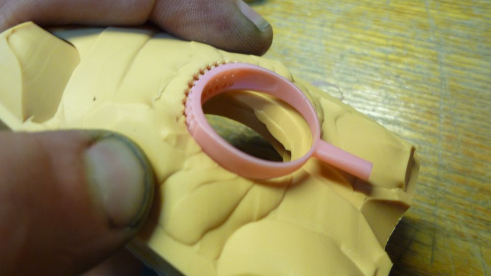

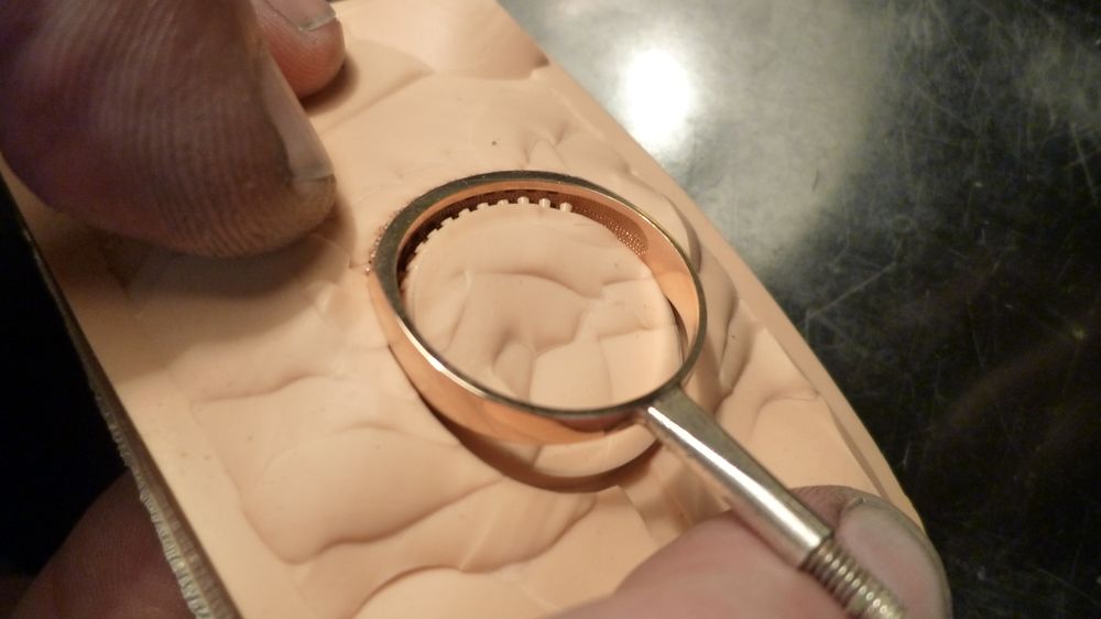

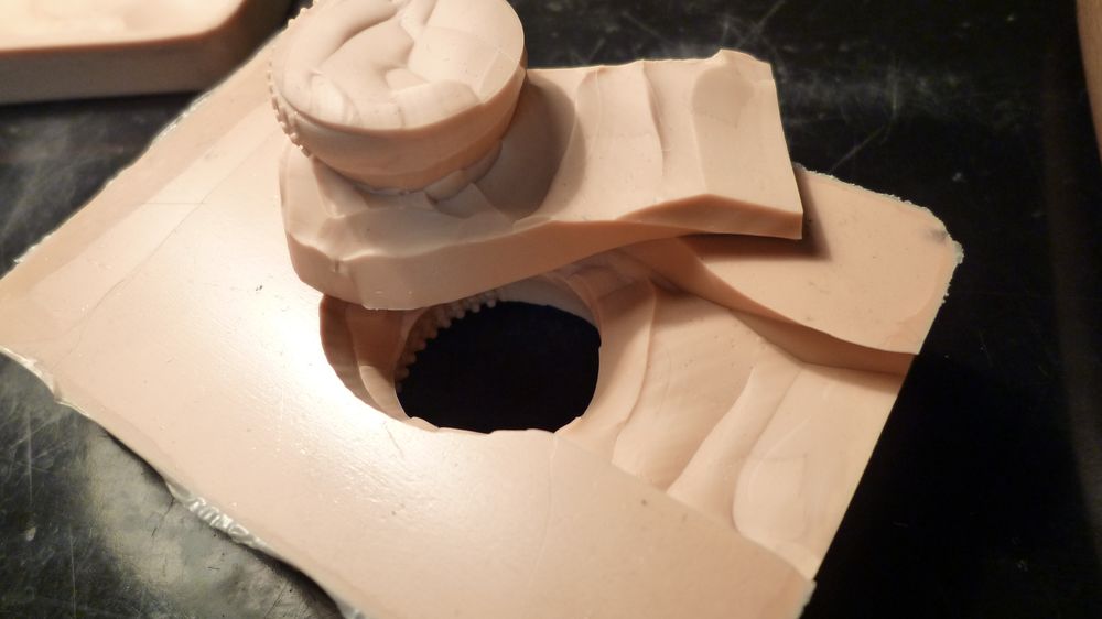

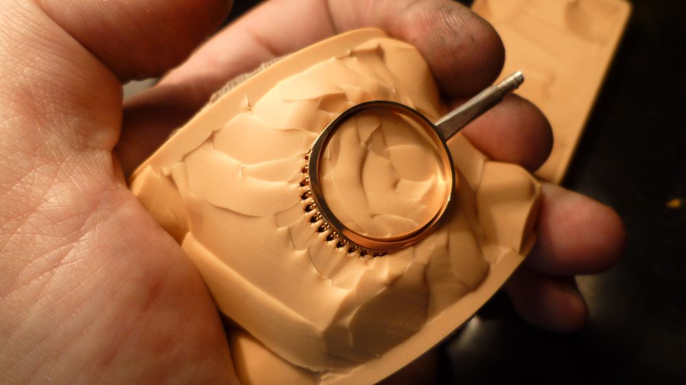

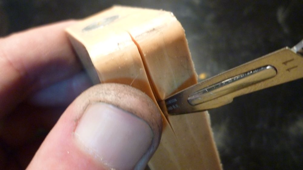

Есть вопрос по изготовлению резинки, как правильно подрезать зубчики на этом изделии, чтобы в дальнейшем без труда вынимать восковку. Файл прилагается

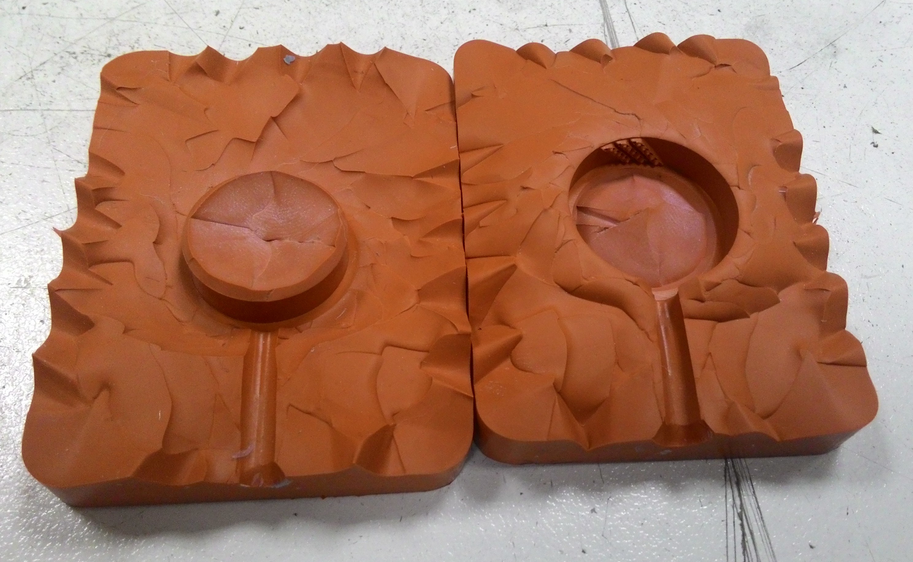

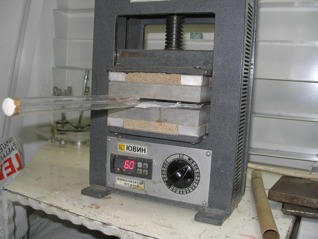

Кудъля,
Каучук из рамки после остывания извлекается легко, а силикон горячей вулканизации липнет , так что это надо или прессом выдавливать или всю рамку разбирать, а так я жидким мылом ваткой все рамки протираю , промыливаю)) и они подсохнут, тогда силикон напихиваю и вулканизирую, а потом в воду брошу  , после остывания они вылетают сами, к мылу силикон не липнет и кстати та тряпошная полоска которой каучук с одной стороны обклеен , тоже мылами пропитана и высушена а в воде тоже мылкая стает и отходит.

Каучук из рамки после остывания извлекается легко, а силикон горячей вулканизации липнет , так что это надо или прессом выдавливать или всю рамку разбирать, а так я жидким мылом ваткой все рамки протираю , промыливаю)) и они подсохнут, тогда силикон напихиваю и вулканизирую, а потом в воду брошу, после остывания они вылетают сами, к мылу силикон не липнет и
Вон оно как ...
А я применяю насилие:
Эконосил правда и без насилия выдавливается пальцами, а ВЛТ конской отвёрткой.

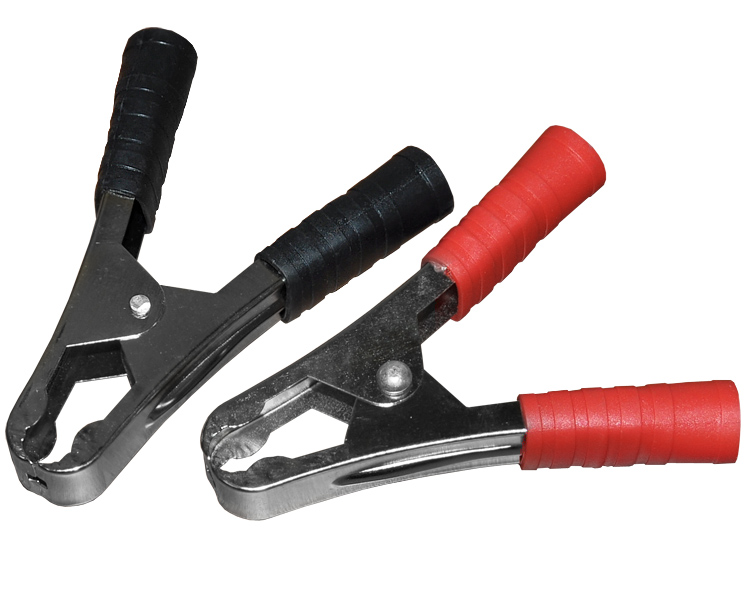

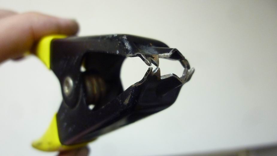

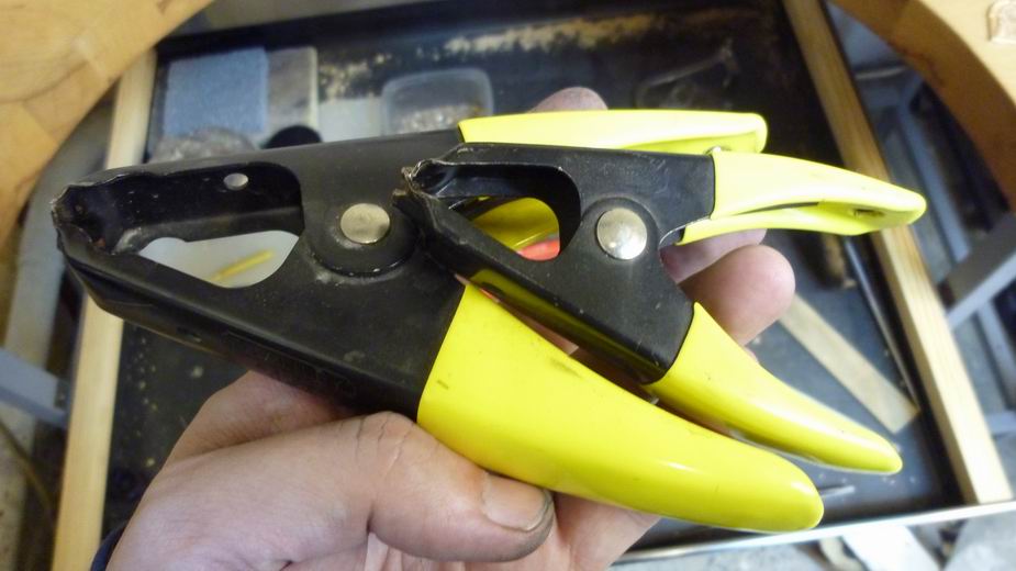

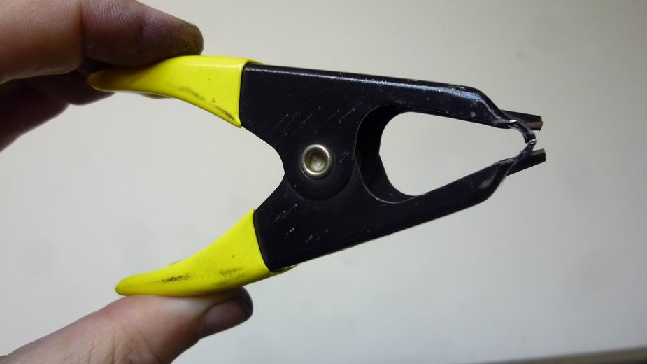

Сообщений: 4633
Прищепки достаточно мощные, как тугой эспандер. Они скорее перекусят резинку нежели отпустят ее.
Специально для резины или какие-то общего назначения, где покупали, если не секрет?
Никита,
аууу...
Сообщений: 4633

у меня рамки наборные из нескольких слоёв, + я пудрю обязательно и все легко вынимается руками. Насилие стараюсь не применять, ибо модели бывают довольно нежные и можно чего нить погнуть в процессе ...

мажу рамки** фери** когда остынет, пальцами резина выдавливается. но предварительно лезвием срезаю наплыв резины сверху и низа рамки
Сообщений: 2418
Голосов: 615 / 4
trubotchist,
Прищепки спец. для резины. Покупал в "Руте" ( тогда еще "компания Дельрус")
В комплекте деревянная пластина с крючками, и крюк для цепи шариковой, к которой собственно прищепки и цепляются.
Стоили очень дорого ( по нынешним меркам тыщ двадцать-двадцать пять)

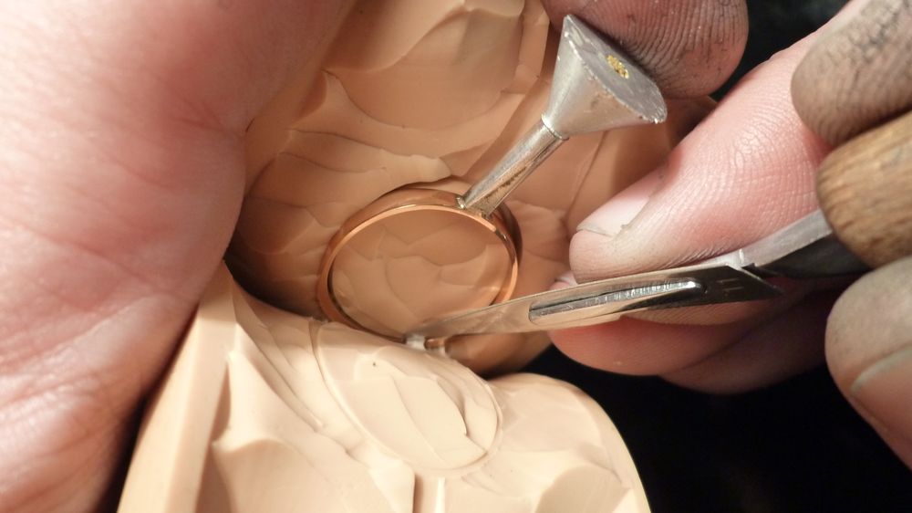

А из рамок без намыливания выдавливаю Рапиду и ВЛТ.
Между резиной и пластинами алюминиевая фольга (пищевая копеечная)
А из рамки чтобы, шило.. просто нормальное шило с закругленным кончиком, втыкаю в то место где воронка, аккурат между резиной и рамкой, по периметру его тяну ... в исходную точку.
Исключительно чтобы модель не помять, если она нежная.
Сообщений: 4633
Понятно, спасибо.

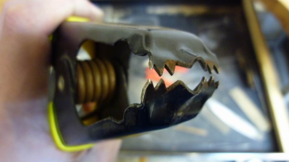

Резины писал только те какими пользуюсь, ничейм несколько штук, жидкие не использую, а с мылАми вылетает само в воде, не важно что,  фери,  шампуни, жидкое мыло,  прищепки для аккумуляторов прикуриватель  или для сварки крокодильчики тоже есть, стоят копейки, работают нормально, надо а вообще ролик по резине сбацать, чтоб наглядней.

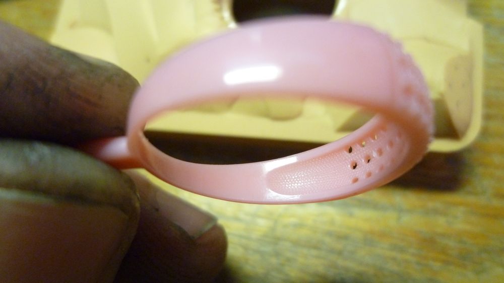

Вброшу свои пять копеек.
Я когда делаю раствор для намыливания, растворяю мыльную стружку не в воде, а в спирте. Поэтому после намыливания не жду когда высохнет. Высыхает почти сразу. И что тоже хорошо- смачивает лучше.
Изменено: Кудъля - 20.10.2015 18:40:16
а вот это,  реально полезный совет!!!!!
Регистрация: 16.01.2014
Сообщений: 153
Голосов: 70 / 1
Ого, сколько плюсофф.
Тут ещё необходимы некоторые пояснения.

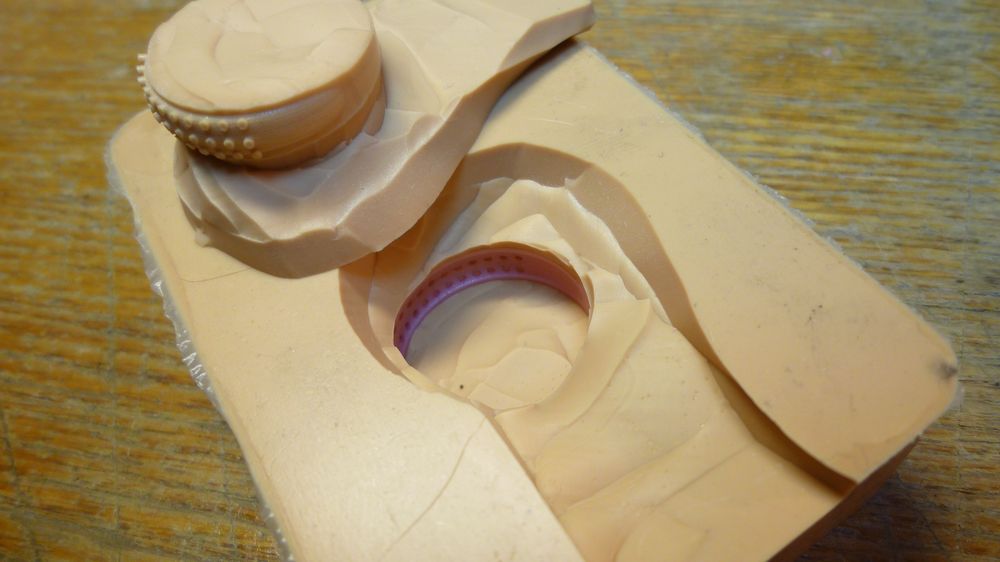

1. Мыло в спирте не пенится. Поэтому тут как в фильме- ты суслика видишь?- нет- а он есть!

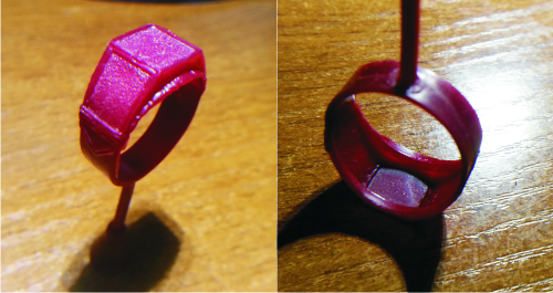

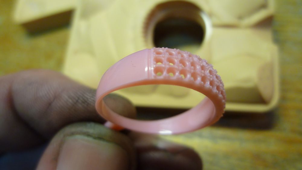

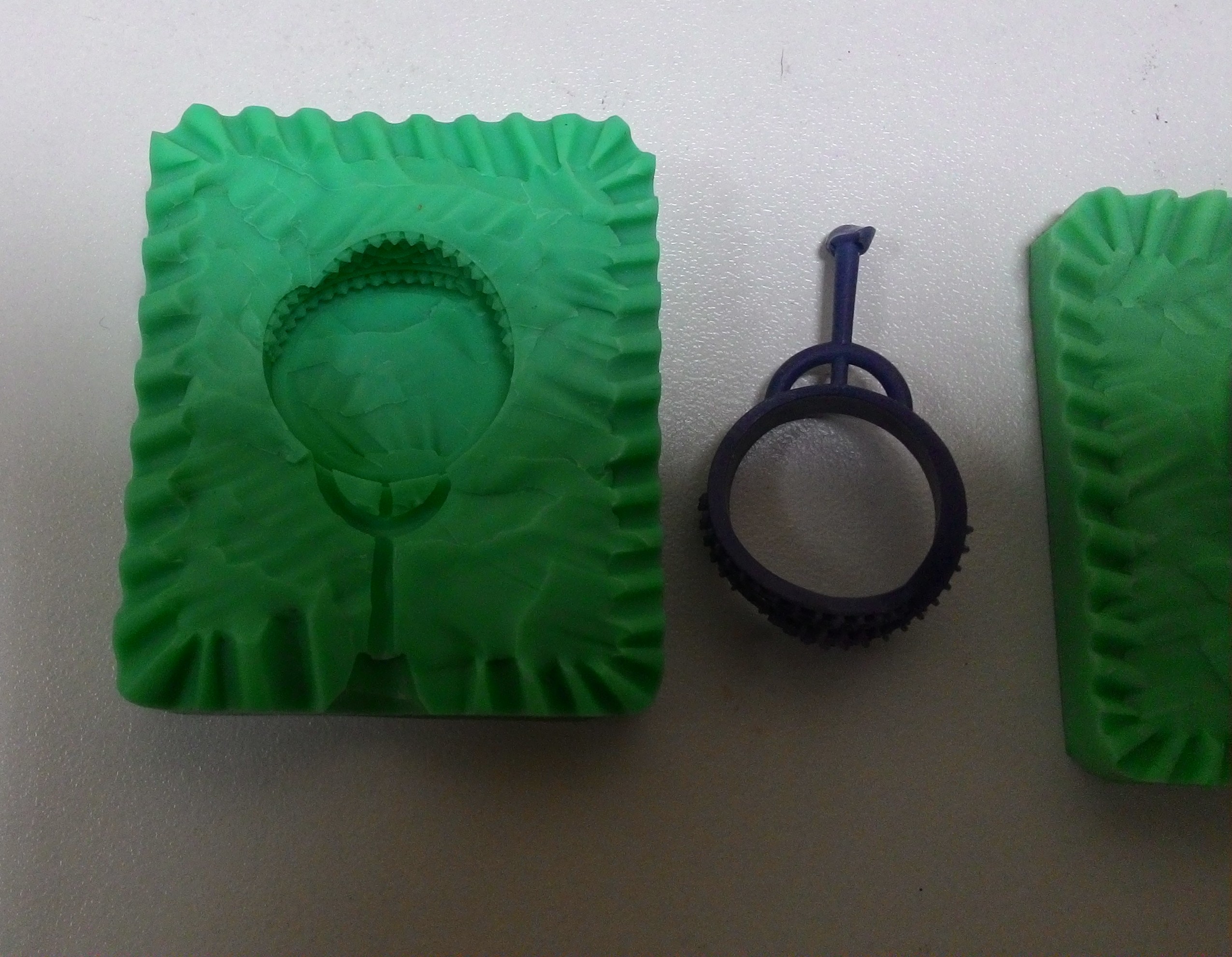

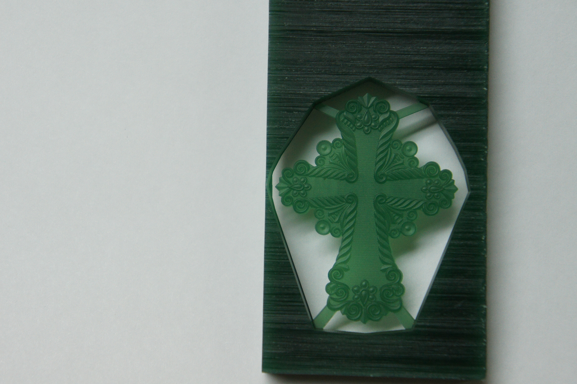

2. Я не пользуюсь запекаемой резиной. Поэтому не ней не пробовал. А только на двухкомпонентной (виксинт, Пентэласт). Типа как на фото резинка для подставочки- три внутренних резинок и три части кожуха.
Но думаю, и для запекаемой пойдёт.

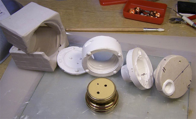

Мыло необходимо было для снятия "жидкой резины" с прототипов выращенных на Вайпере например или на Мэйко(жуть модельки были) конкретно с использованием кастальдовской ЛикваГласс.
Я по незнанке на 500 баксов моделей в эту Ликву залил, итог-резина и модель это одно целое )))
На выручку пришел Ласил-Т, жуть какой твердый ( для жидких резин) но обладающий одной офигенной особенностью, линия разреза, а точнее разрыва, поскольку точно резать ее... прозрачную то еще удовольствие. Так вот, линия разреза на восковке не видна... вообще.
Все значки резинил в ней, исключительно восковки после станка, позволяло инжектировать с достаточно высоким давлением восковки, все буковки с минимальными сечениями... все идеально проливалось.
Не раздувало восковки значков ( как например в мягкой как сопля Ласил-С)... все было супер...
Сообщений: 2418
Голосов: 615 / 4
Да, и еще в Ласил-Т идеально получались часовые корпуса, достаточно массивные. И довольно часто попадались образцы корпусов, где после отливки в металле крышка -чпок! и реально нормально защелкивалась.
Часы не собирал, только резинил и лил в белом... парни говорили что в сборке все ОК было.
