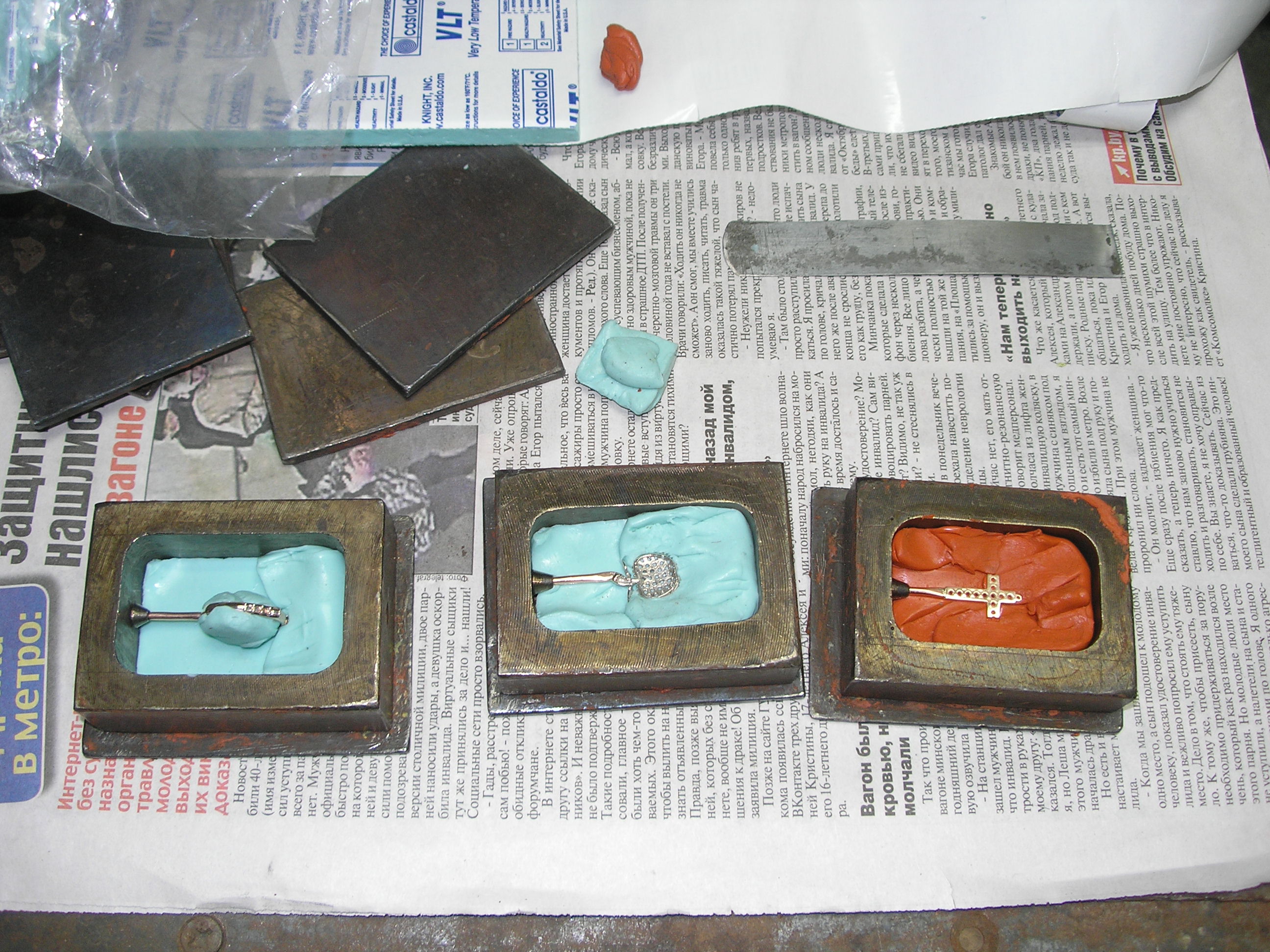

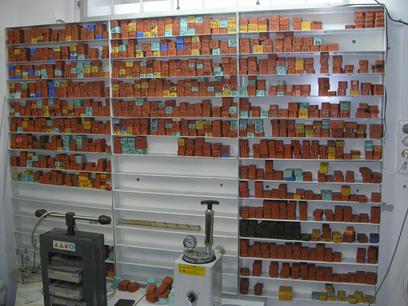

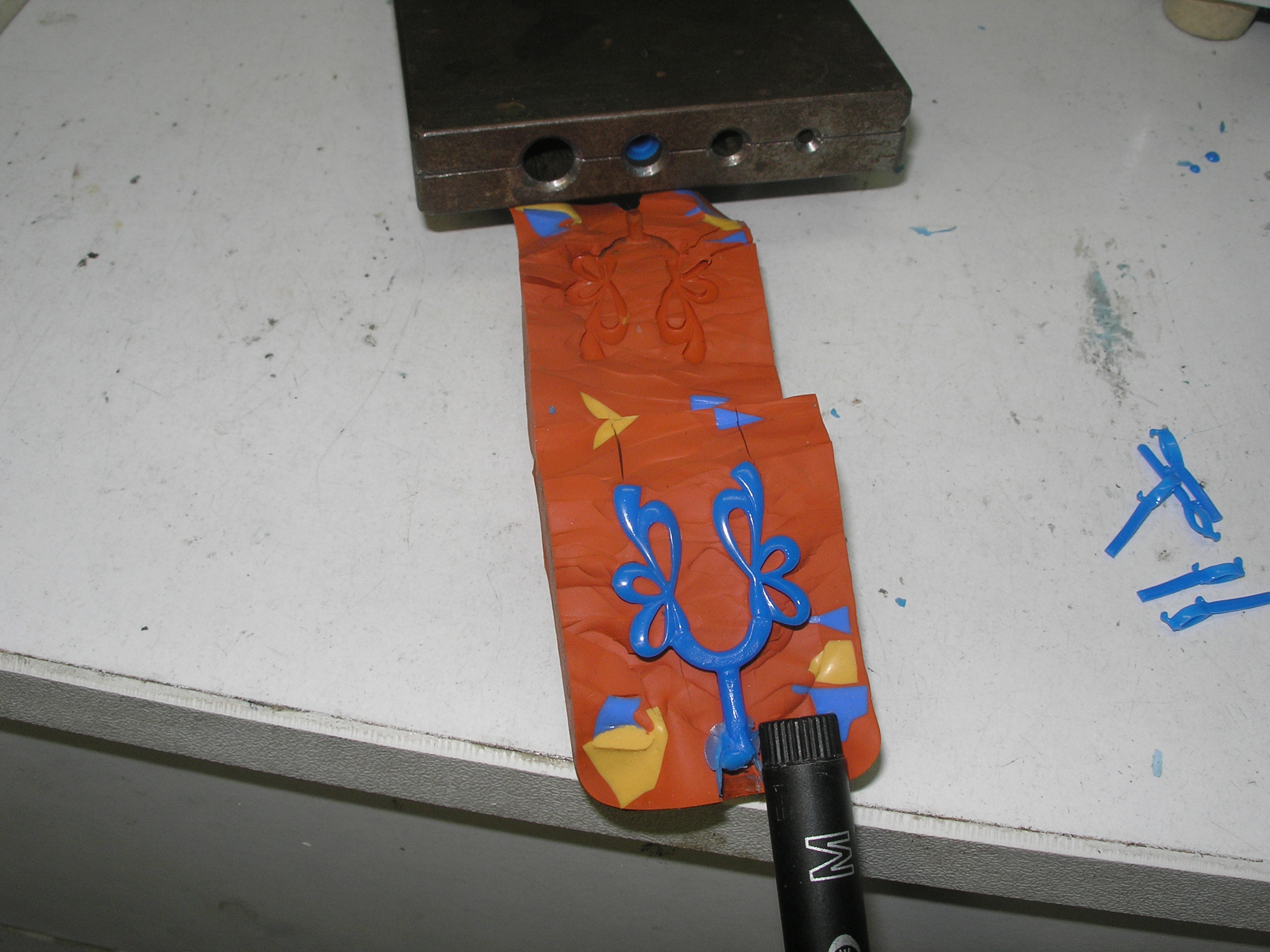

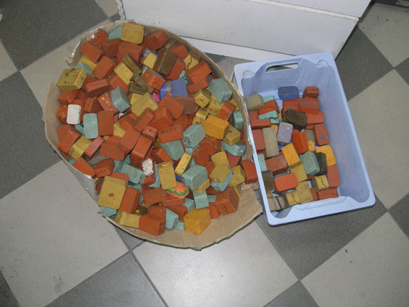

По поводу использования бракованных резинок: цветные вкрапления-это они(бракованные резинки)
Экономишь резину - теряешь время на порезку этой резины. Вывод: ненужная экономия.Резинки, которые мне не нравятся (примерн 500 штук и ничего страшного, ещё примерно столько же таких же барыга забрал в Москву, кому они там нужны? Но продал!)
Резинки, которые мне нравятся
Вывод:О сколько нам открытий чудных
Готовят просвященья дух
И опыт, сын ошибок трудных,
И гений, парадоксов друг,
И случай, Бог изобретатель...

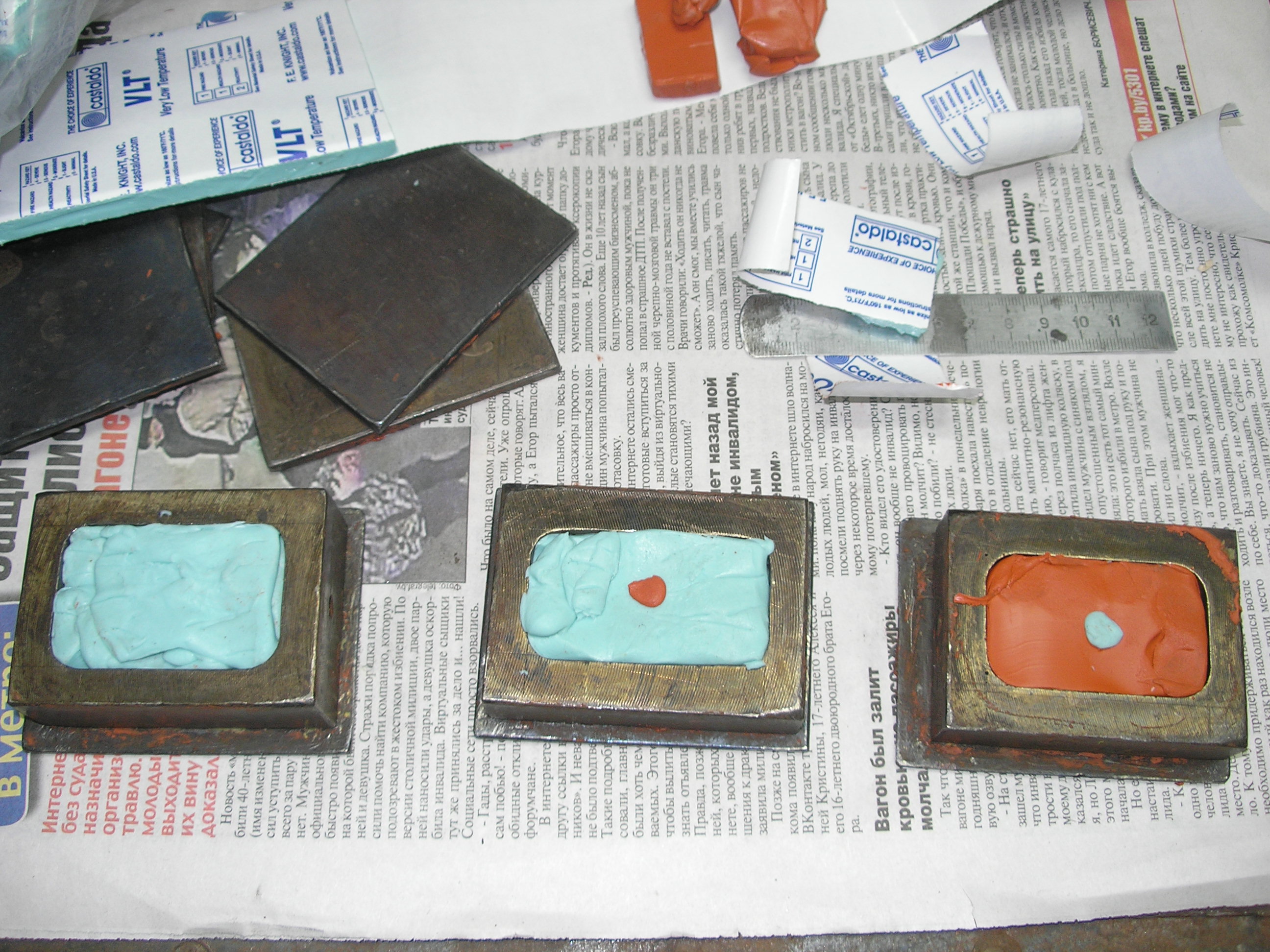

Пробую сейчас резину РАПИДА запекается хорошо и быстро + мягкая но если не набить плотно то фик сама заполнит пустоты - даже в углы рамки надо ее тромбовать и слои тромбовать меж собой.  У КОГО КАКОЕ МНЕНИЕ О РЕЗИНЕ РАПИДА ???
надо еще умудриться составить на них прайс ( каталог или перепись их) и уж точно то что как помнить где какая и что вообще в наличии - блин у меня их только штук 20 и то уже не знаю как начать их нумерацию и путаюсь где какая - МОЖЕТ ЕСТЬ СОВЕТ КАК ВЕСТИ ИНВЕНТАРИЗАЦИЮ И УЧЁТ РЕЗИНОК и как быстро найти нужную и что делаете для сохранности резины от окружающей среды - пыли и температур и т,д, ПОДЕЛИСЬ ОПЫТОМ  worthy

Тема просто бомба.Я в теме второй год,все распробовать еще не  имело быть возможным.Лично я использую для работы рапидо и влт-клиенты очень довольны(по слухам:))) .чаще идет в расход влт сканные модели получаются весьма прилично.По поводу вкраплений б/у резины ,я не имею возможности так поступать - мои клиенты либо покупают материал либо оплачивают его же по весу.Распознав такую экономию люди просто уничтожат очень ценный для меня авторитет и уважение.По поводу учета видел два варианта- либо простая нумерация либо название гарнитура .Обычно сама восковщица все и подписывает,но есть и такое что просят-пришлось купить маркер для си ди дисков(не смываемый).
