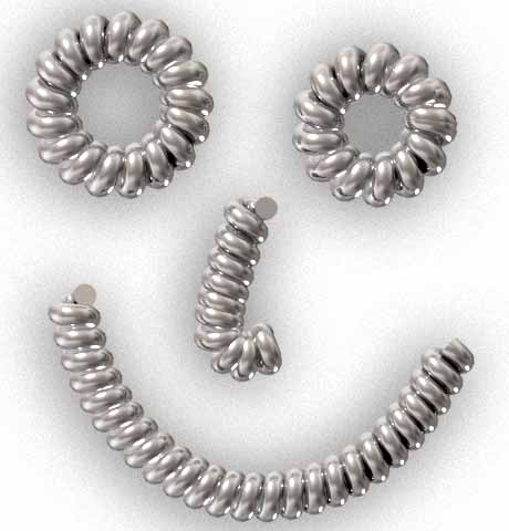

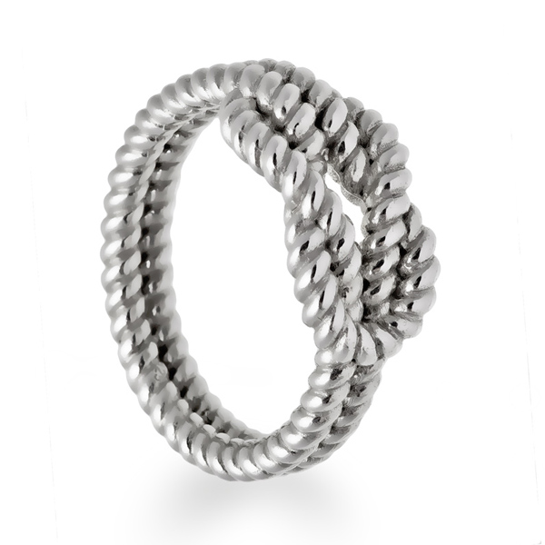

предложите максимально простой способ изготовления такого колечка
Helix+Path Deform :)

(татарин 12.11.2013 01:38:31) предложите максимально простой способ изготовления такого колечка
Helix+Path Deform
что то подсказывает  этот вопрос не нуждался в ответе это типичный треп .... регистрация и количество сообщений говорит само за себя. мастер Matrix или рино выделывается и модельку специально такую подобрал...
ну конечно треп, больше мне видимо нечем заняться. Вместо ответа мне тупо нагрубили. О чем, интересно, говорит мое количество сообщений?  случайно наткнулся на этот форум, думал, пообщаться с единомышленниками, потому что в костроме подавляющее большинство только рино признает, но тут похоже каста уже сформирована, и никого больше не принимают, а отвечают на сообщения только тех, у кого видимо сообщений достаточно.

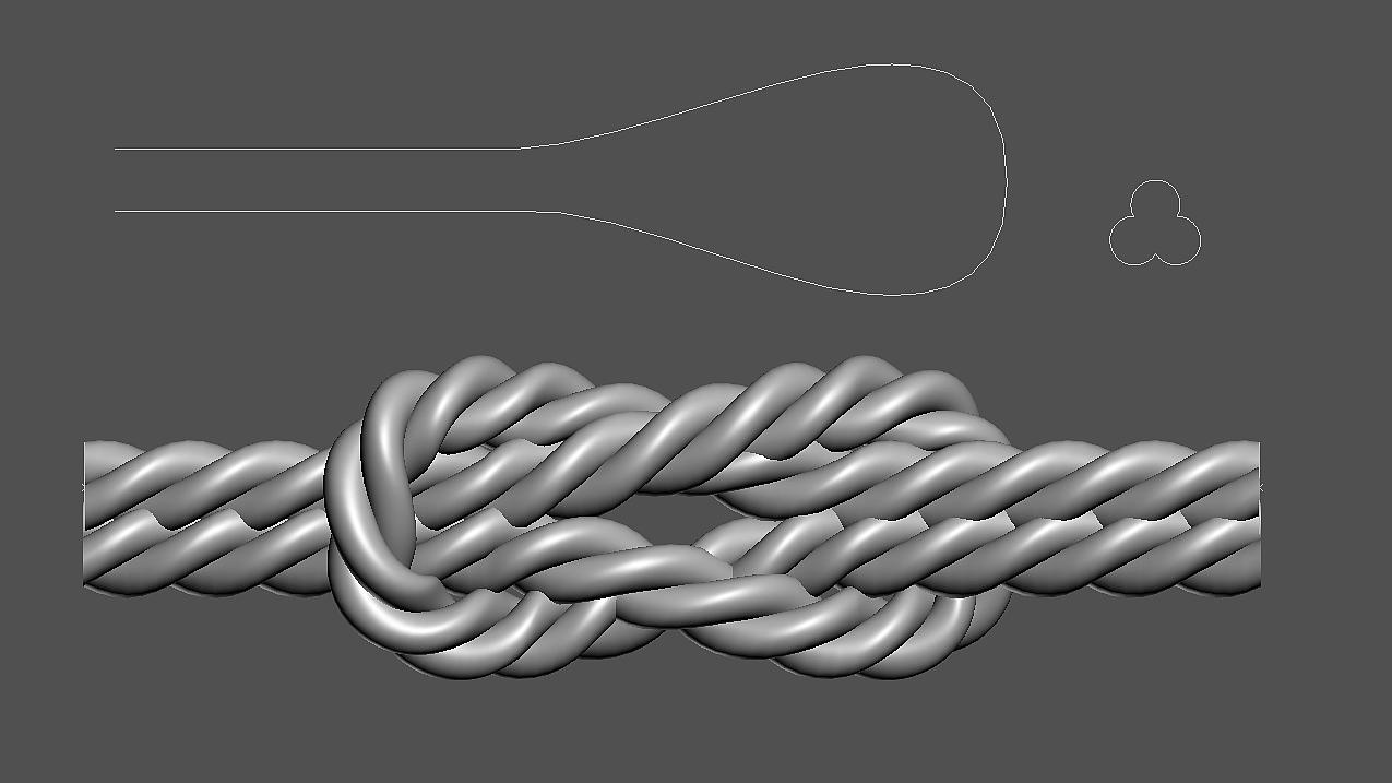

Колечко выложил для оживления ветки, ведь оно с виду простое, но не сразу догадаешься как делать. я сделал лофтом с сечением ввиде трилистника + в лофте деформация Twist

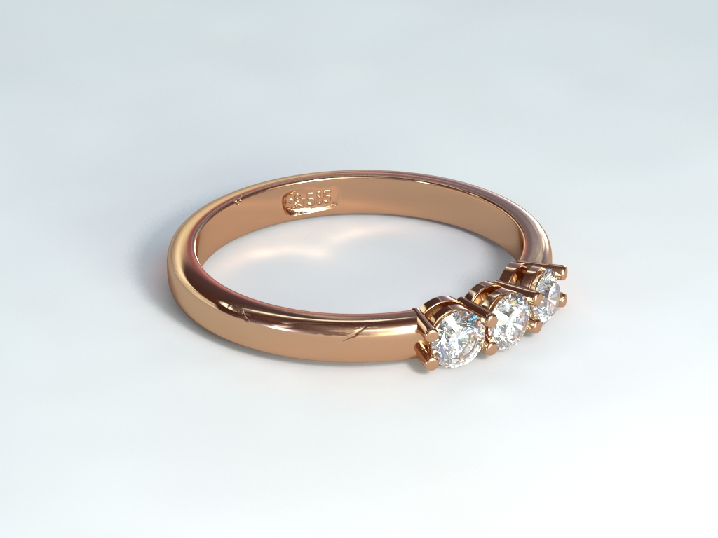

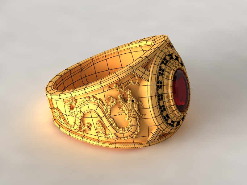

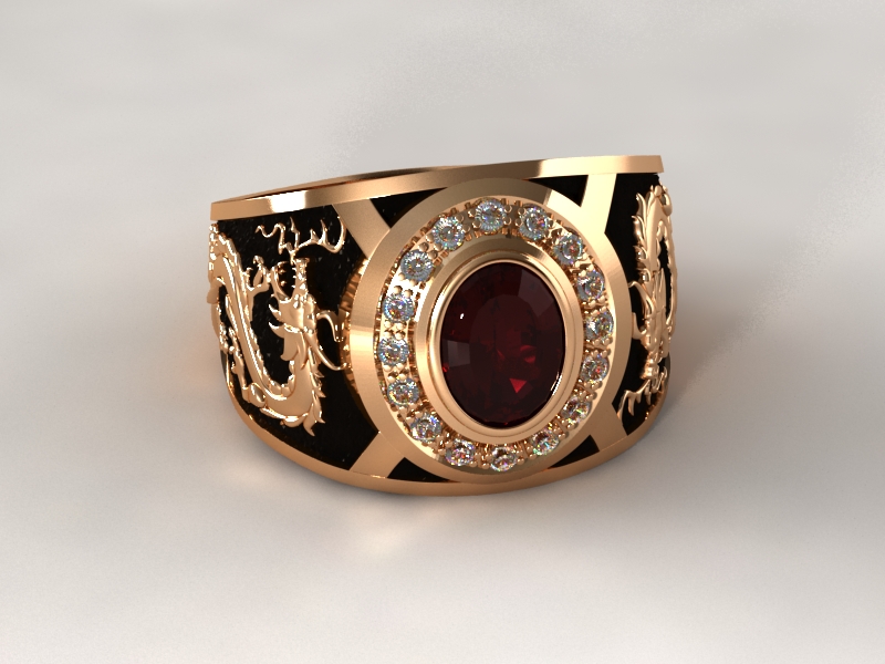

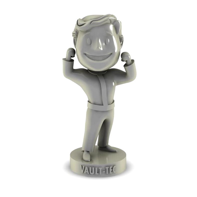

Заскучали что то в 3дМаксе. Оживлю немножко, друзья. Извините все, кому не ответил, или ответил плохо. В бане был  :biggrin2:
3д моделирование и рендер в 3д Максе. На пальму первенства не претендую, просто делюсь

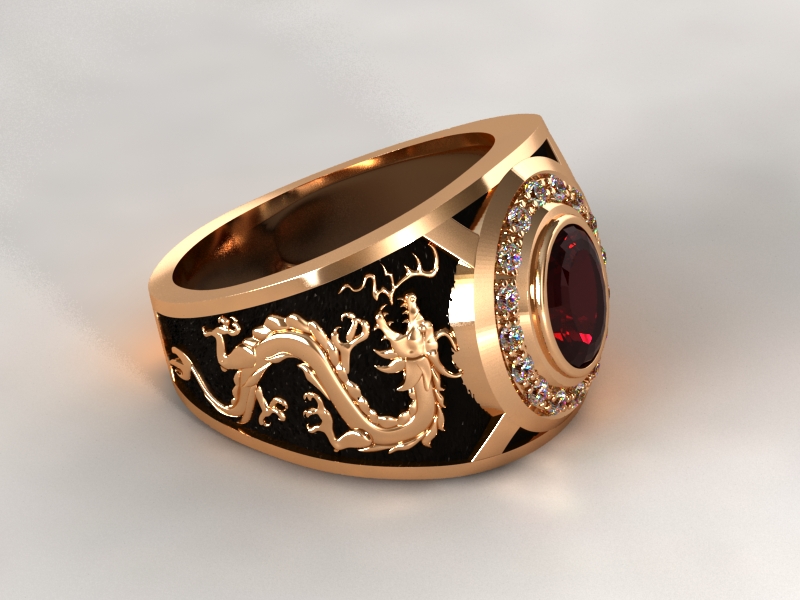

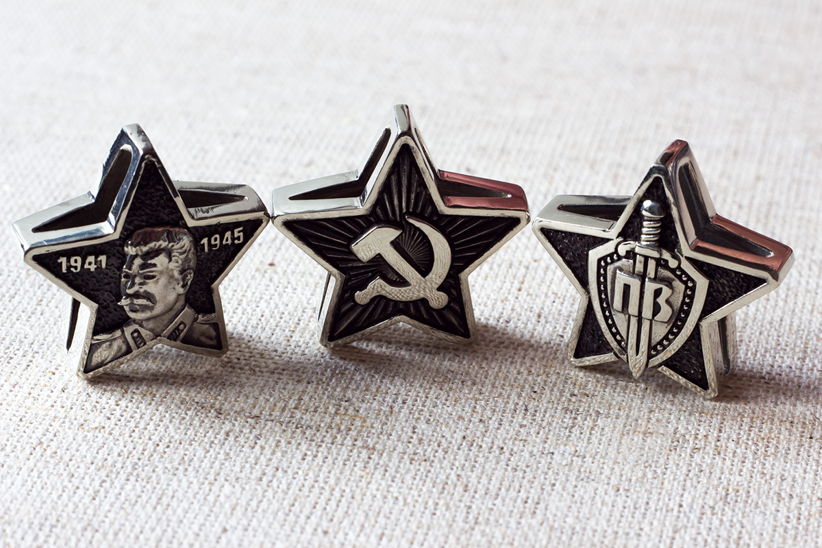

добавить пару царапин, какие то цифры со звездой, и вуаля  :Lighten:
Максим Ярославский,
Максим а как же МАЯЯЯ :brows:  там что ли нельзя царапки делать? или решил вернутся к надежному Максу? :biggrin2:

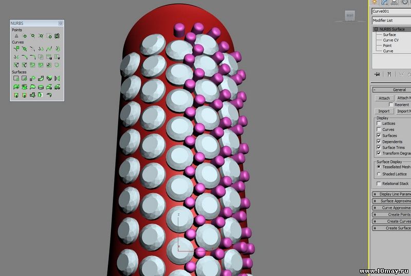

Как там стоит вопрос с расстановкой камней? Часто на рост приносят модели, сделанные в 3dsmax, с равномерной подрезкой с обратной стороны и т.д, такое делается штатными средствами или есть плагины/cкрипты вроде advpainter?
Пардон, не ответил, лучше поздно чем никогда ))) Для расстановки камней есть штатный инструмент "select and manipulate". Как кто сзади подрезку делает - не знаю, я ручками моделю всё. Но можно и скрипты привязать к работе, наверняка.

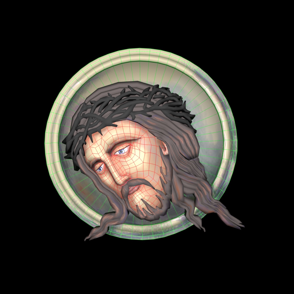

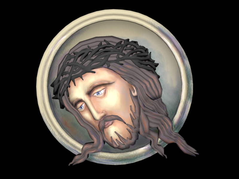

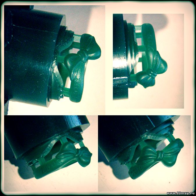

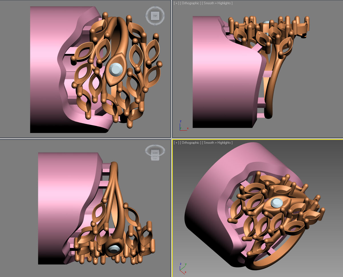

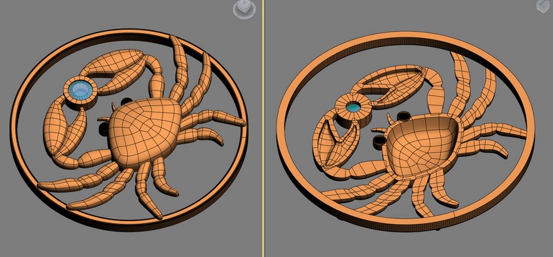

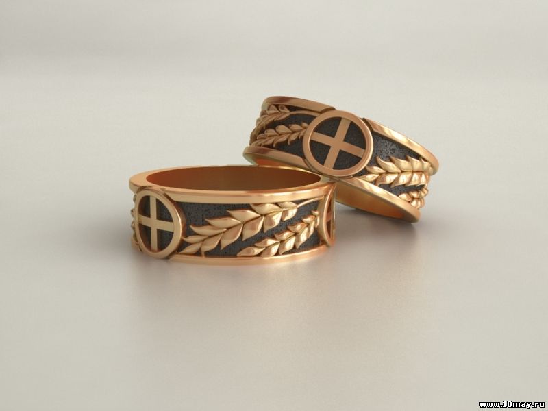

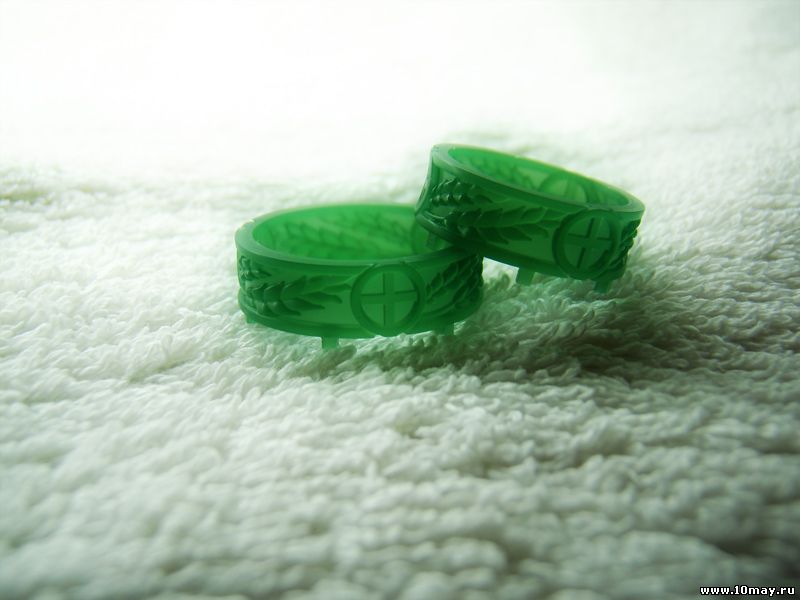

Работы, выполненные в 3дМаксе  :trubka:

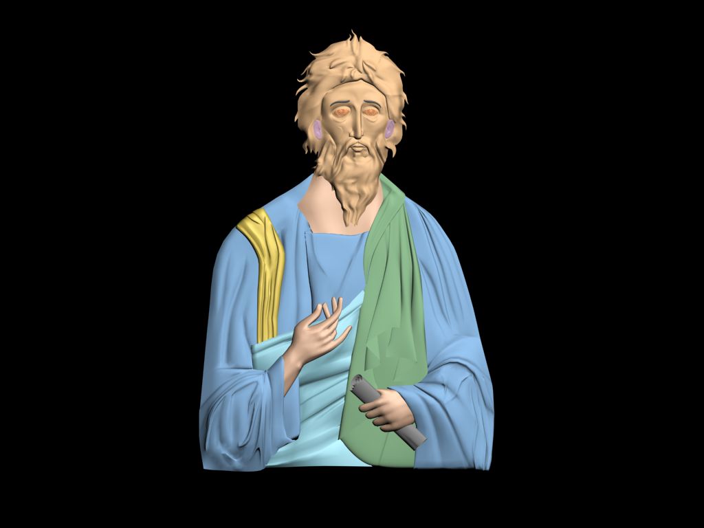

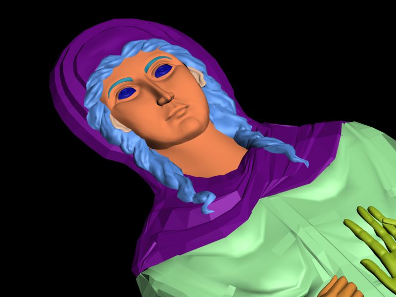

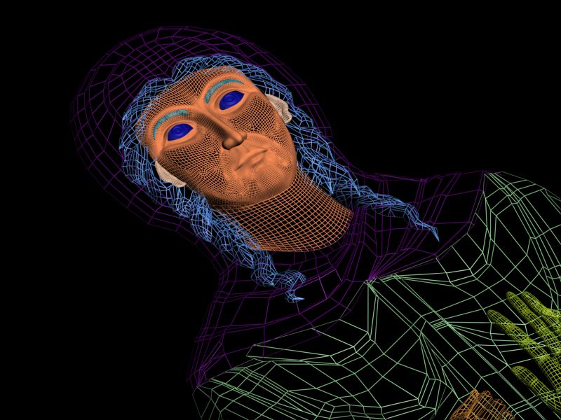

Немного раскрасил старую 3д модель из 3дМакса
