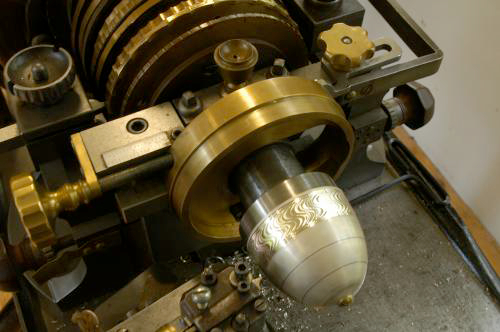

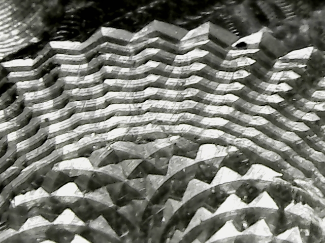

Товарищи, подскажите, какой станок нужно брать, чтобы нарезать гильошированный фон, на плоских и выпуклых поверхностях, а также на цилиндрических предметах.
Владимир
Регистрация: 01.11.2013
Сообщений: 4
Напишите адрес,где такие станки делают?
Нигде не делают и Вам за то известно.
Я знаю.....Пробовали.На станке такое не сделаешь. whistling Ловкость рук и никакого мошенничества. :blush2:

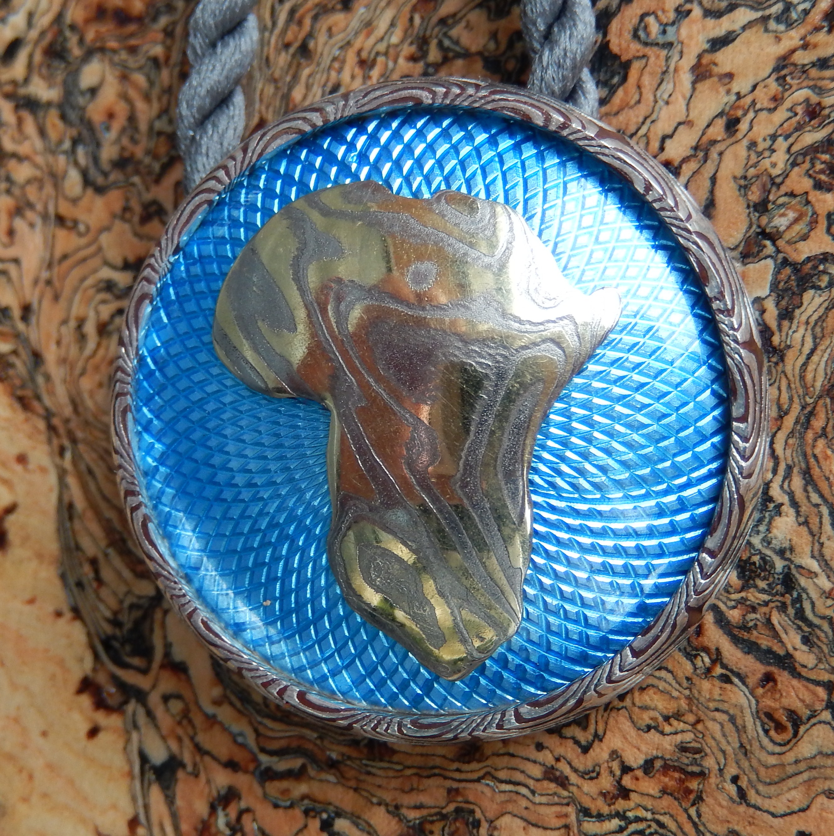

Лауренция,
Синяя, на фото, по крайней мере, очень красива. Не расскажете, что за эмаль?
Эмаль-обычный кобальт.

Лауренция,
значит не скажете, что за эмаль?
Адрес сайта смотри в профиле
Регистрация: 12.12.2012
Сообщений: 175
Голосов: 22 / 1
Дулевский  кобальт 41.

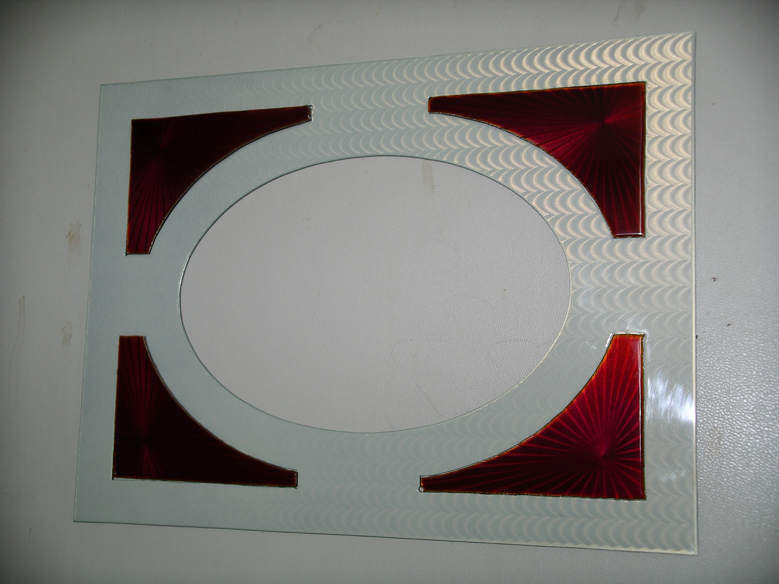

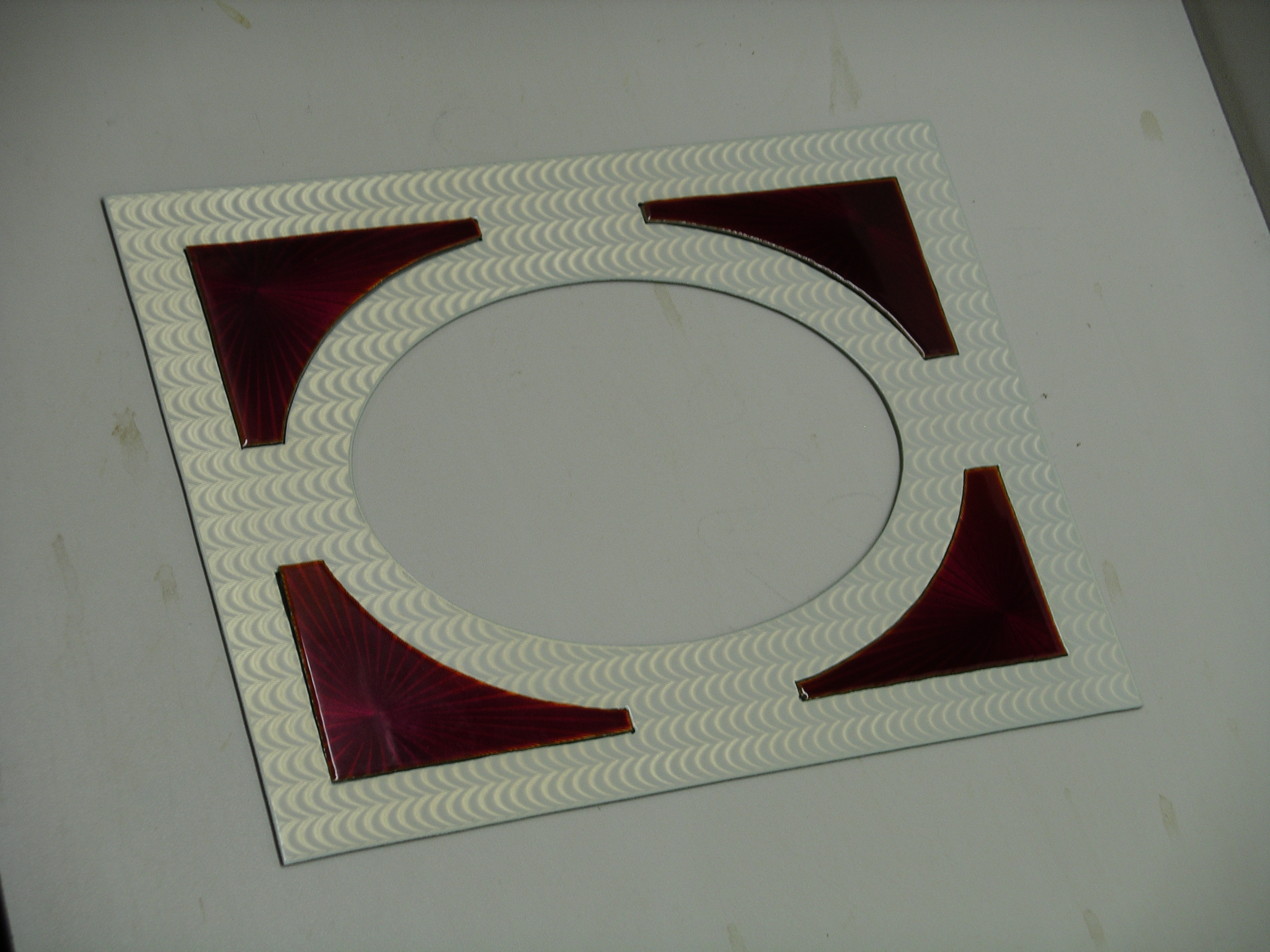

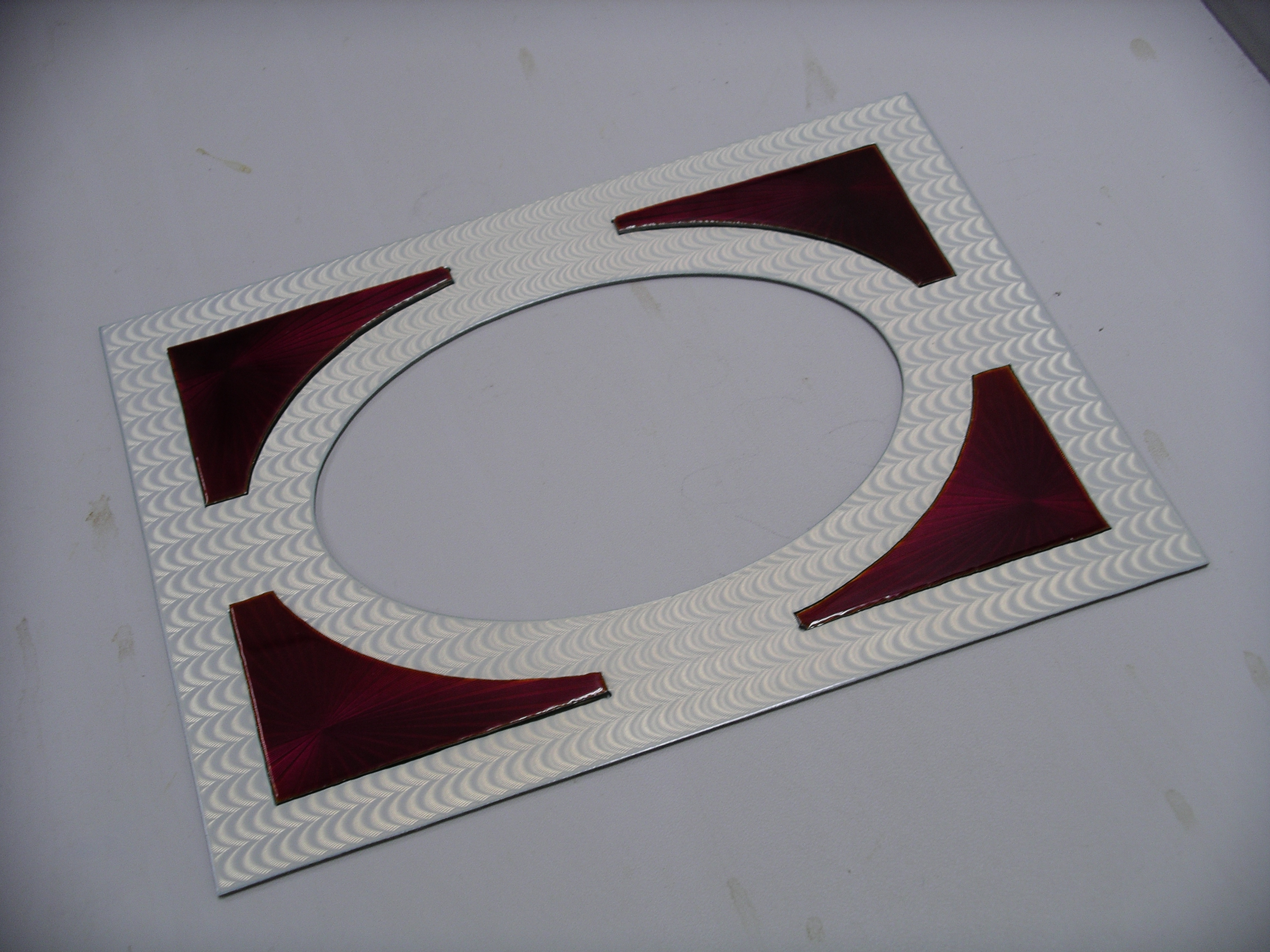

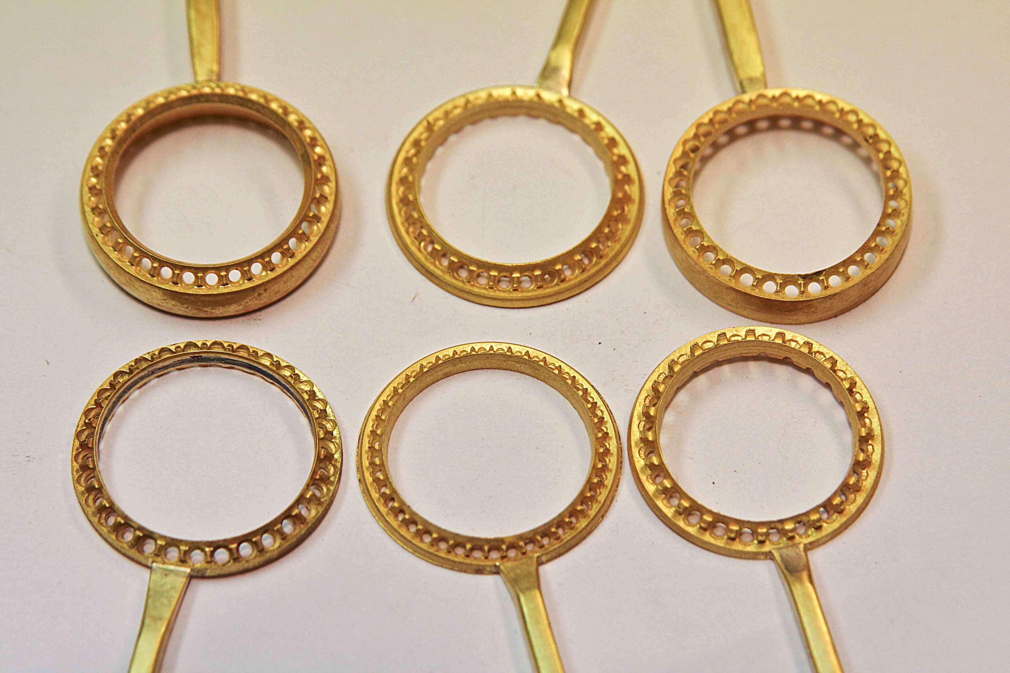

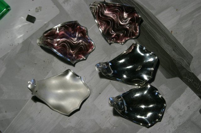

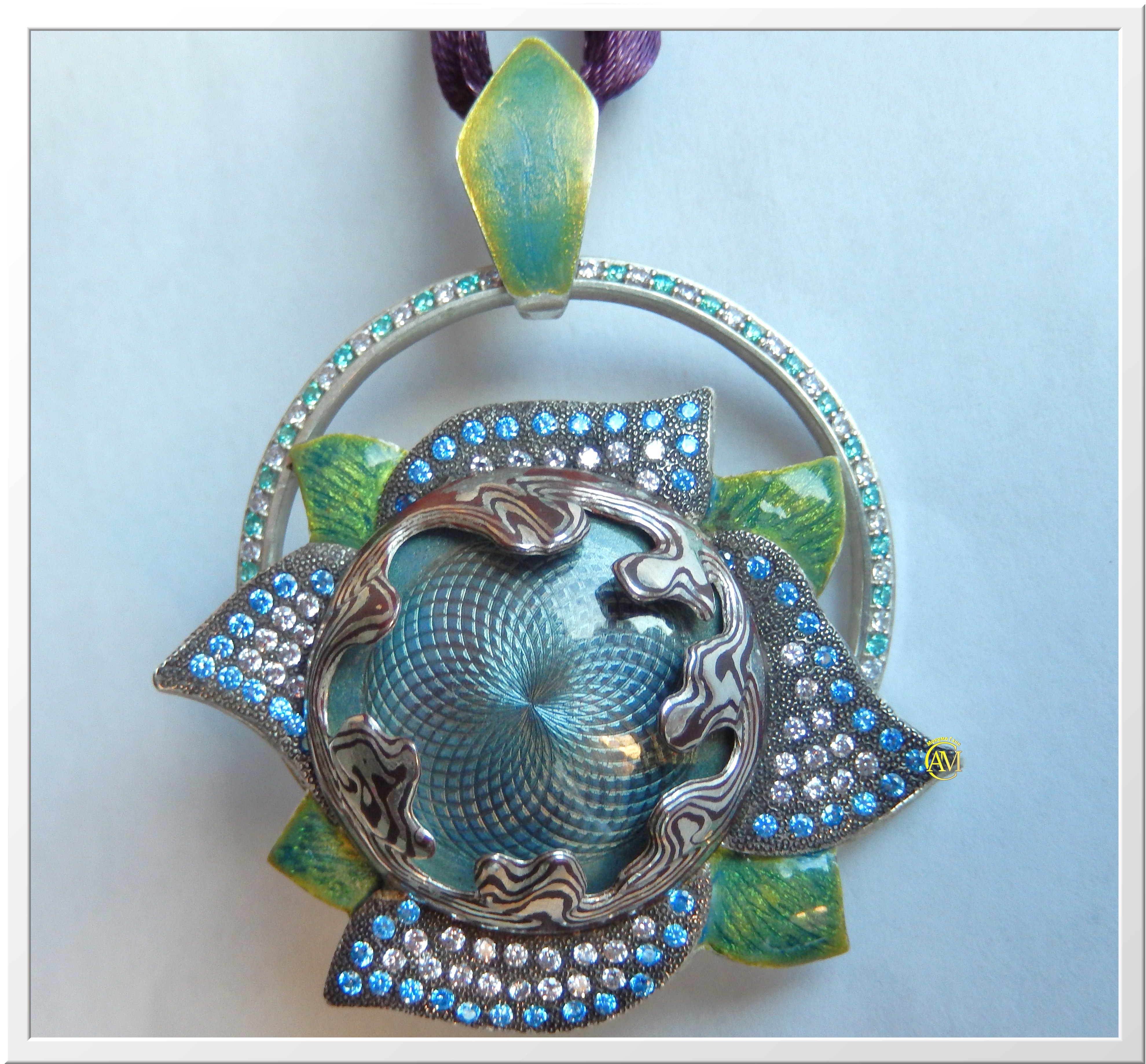

Как вам эти работы?
Еще, поскажите, сколько может стоить такая работа эмальера.
Сообщений: 175
Голосов: 22 / 1
(Лауренция 01.11.2013 20:57:17)
Как вам эти работы?
Ну, хотя бы первые три цифры.

Я знаю.....Пробовали.На станке такое не сделаешь. Ловкость рук и никакого мошенничества.
возможно...мне кажется, хотя я мало разбираюсь.... такое можно сделать....ммм...например смоделировав и отфрезеровав поверхность под гильош....
А потом уже садится гравер и подходящим боллштихелем делает нужный глянец....Вручную с нуля такое невозможно...а вот просто пройтись по готовому вполне...
Пс. Мопед не мой...метод тоже не мой. Но работает:))

(sedef73 01.11.2013 21:56:31) Я знаю.....Пробовали.На станке такое не сделаешь. Ловкость рук и никакого мошенничества.
Пс. Мопед не мой...метод тоже не мой. Но работает  :)  )

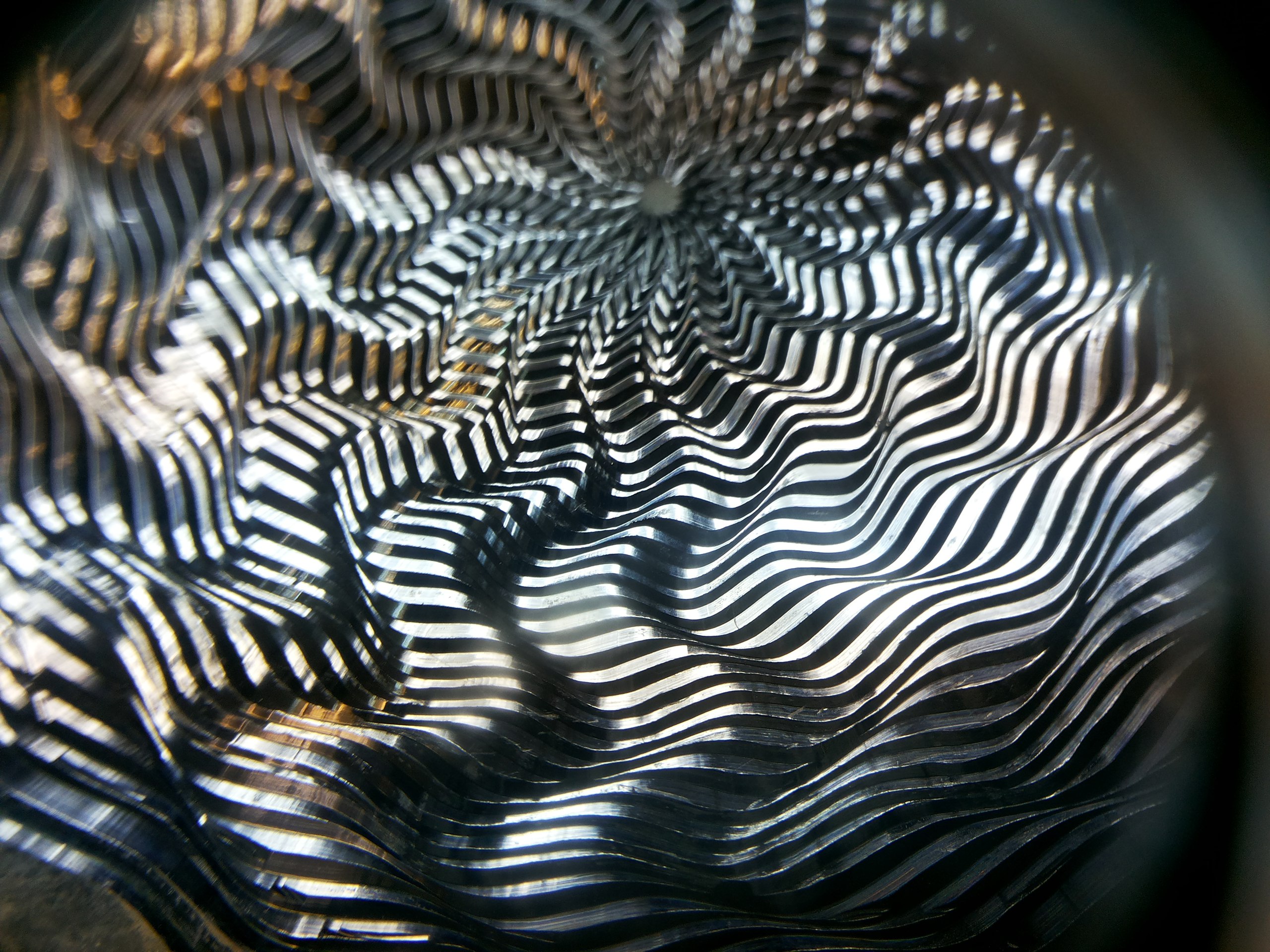

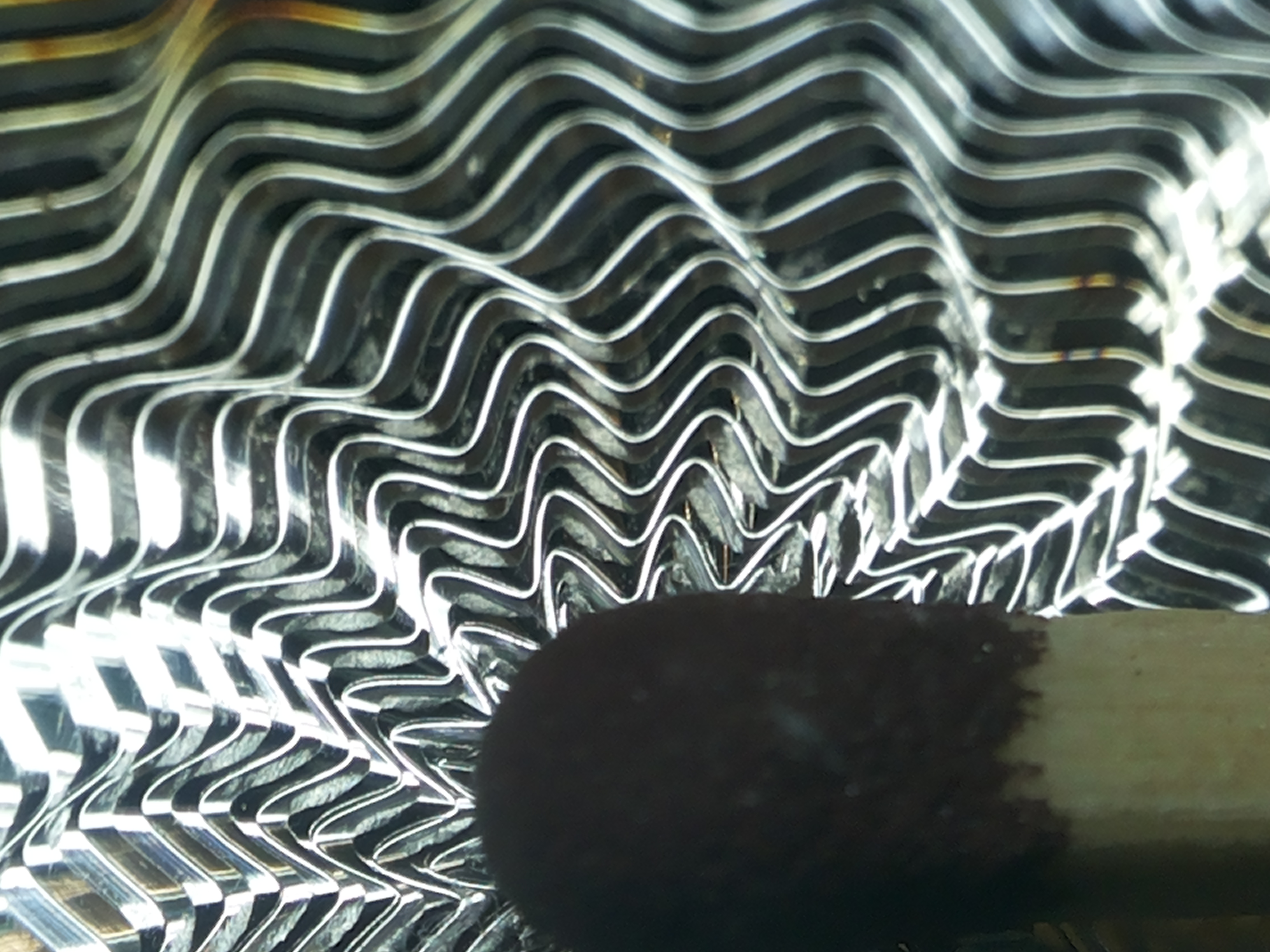

Тут, как обычно, некоторые -- в теме ноль, но совет дать обязательно нужно. Какое это гильоширование? Это фрезер. А если со штихелем туда полезешь, то будет еще намного хуже. За "базар" хоть немного нужно отвечать. Я готов на спор сделать такой рисунок (это не гильоширование) с глянцевым резом без гильошировочного станка.
(Лауренция 01.11.2013 21:06:17) Напишите адрес,где такие станки делают?
Чтобы прямые лучи резать, никаких специальных приспособлений не нужно. Остальное -- чуть сложнее.
Я за свои слова готов ответить деньгами

Господа, разгово со мной был только по горячей эмали.Гильошировкой я не занимаюсь.Я отвечала про ручную полировку рамок. :blush2:

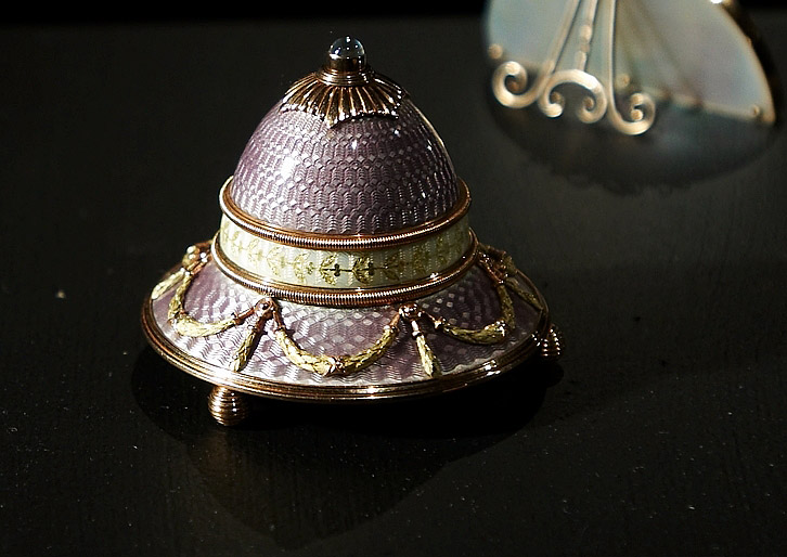

Голосов: 362 / 49
 Люди, мне обидно, что моя гильошировочная техника простаивает и ржавеет. А ведь изделия сделанные в технике эмаль-гильоше выделяются в лучшую сторону на фоне других изделий. Не даром фирма Фаберже с большим успехам пользовала эту технологию. И, мне кажется, потенциал техники эмаль-гильоше далеко не исчерпан.
Приглашаю к сотрудничеству тех, кто заинтересован в совместной разработке модельного ряда дорогостоящих изделий высокого уровня с применением техники эмаль-гильоше, и их изготовлении. К тому-же мне еще удалось обзавестись совершенно уникальными эмалями завода Дружная горка. Осталась самая малость -- превратить это все в высокохудожественные и неповторимые изделия. Сам не справляюсь -- нужны единомышленники.
А у народа интерес к этой теме есть. В интернете полно сайтов, на которых обсуждаются ювелирные изделия с эмалями, и техника эмаль-гильоше считается наивысшим пилотажем в этой области. Те, кто хоть раз держал в руках изделия с правильно сделанным гильошированием и хорошо полошенной эмалью, остаются завороженными этой технологией.

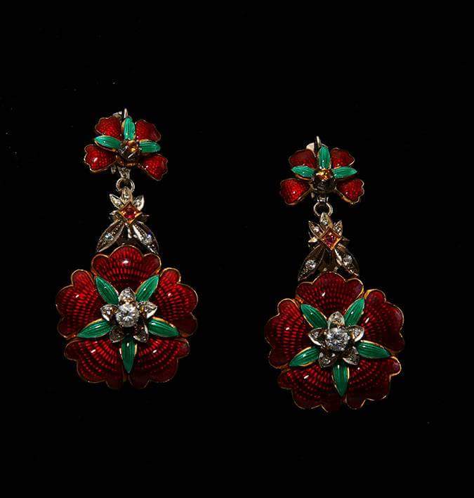

Регистрация: 11.12.2010
Сообщений: 4222
Голосов: 846 / 2

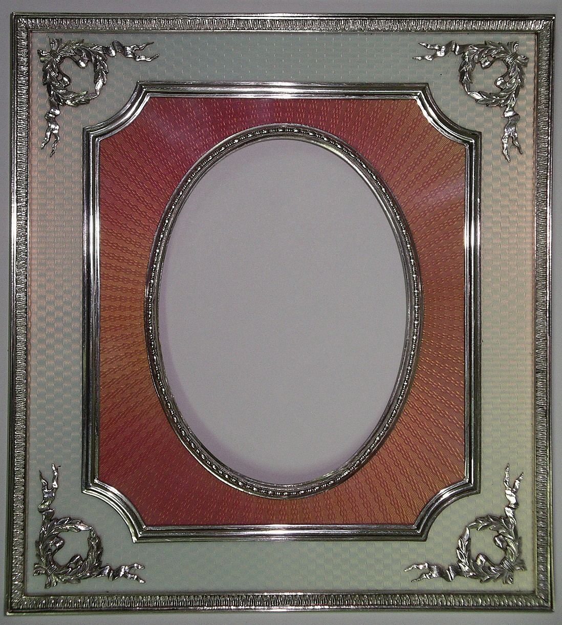

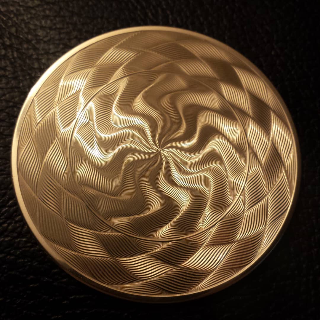

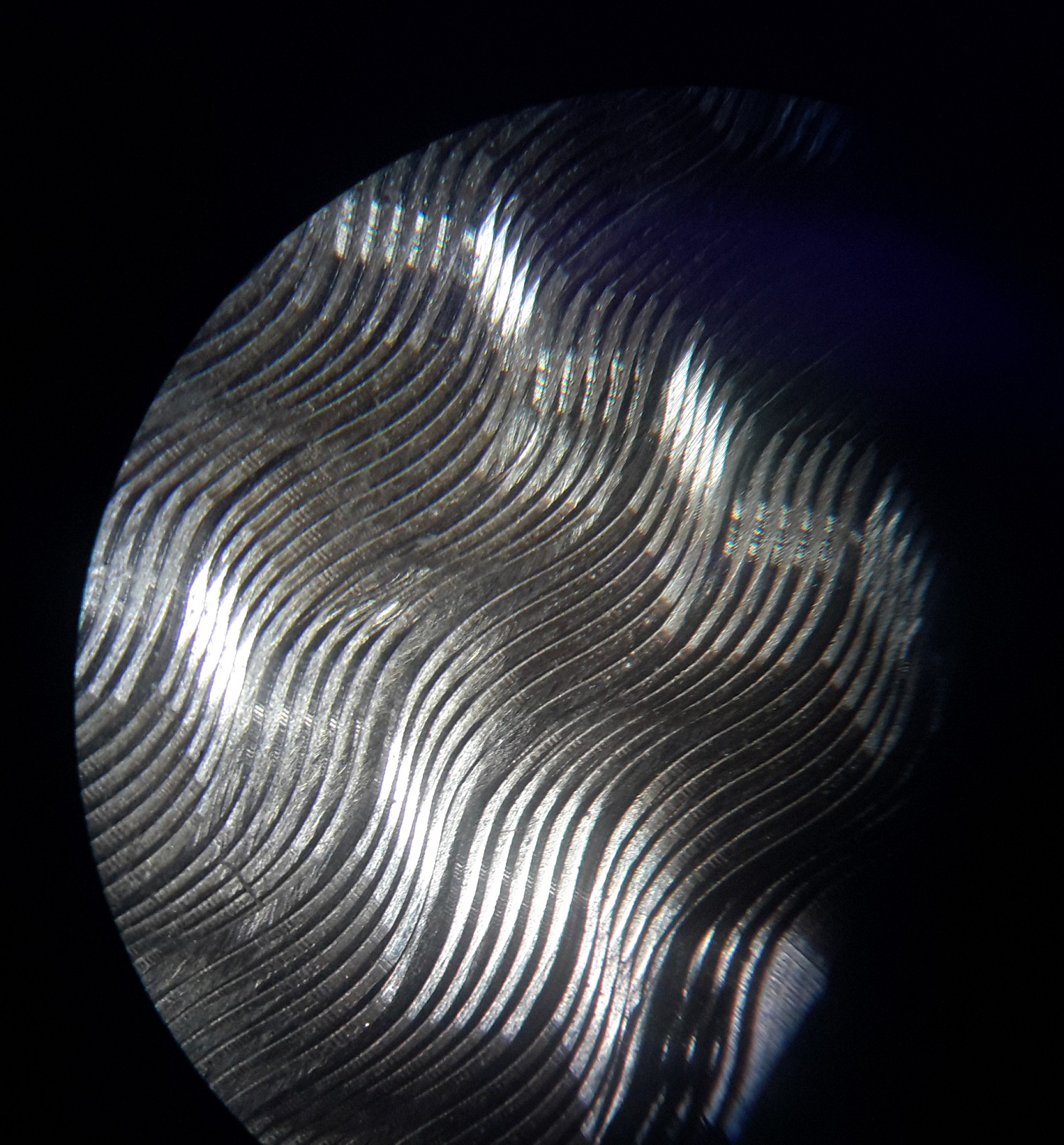

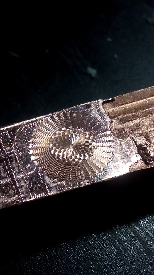

 Странно почему не получается отправить просто фотки без того чтобы не написать сообщение?или я просто не разобрался....
Алексей Лавлинский
Сообщений: 175
Голосов: 22 / 1

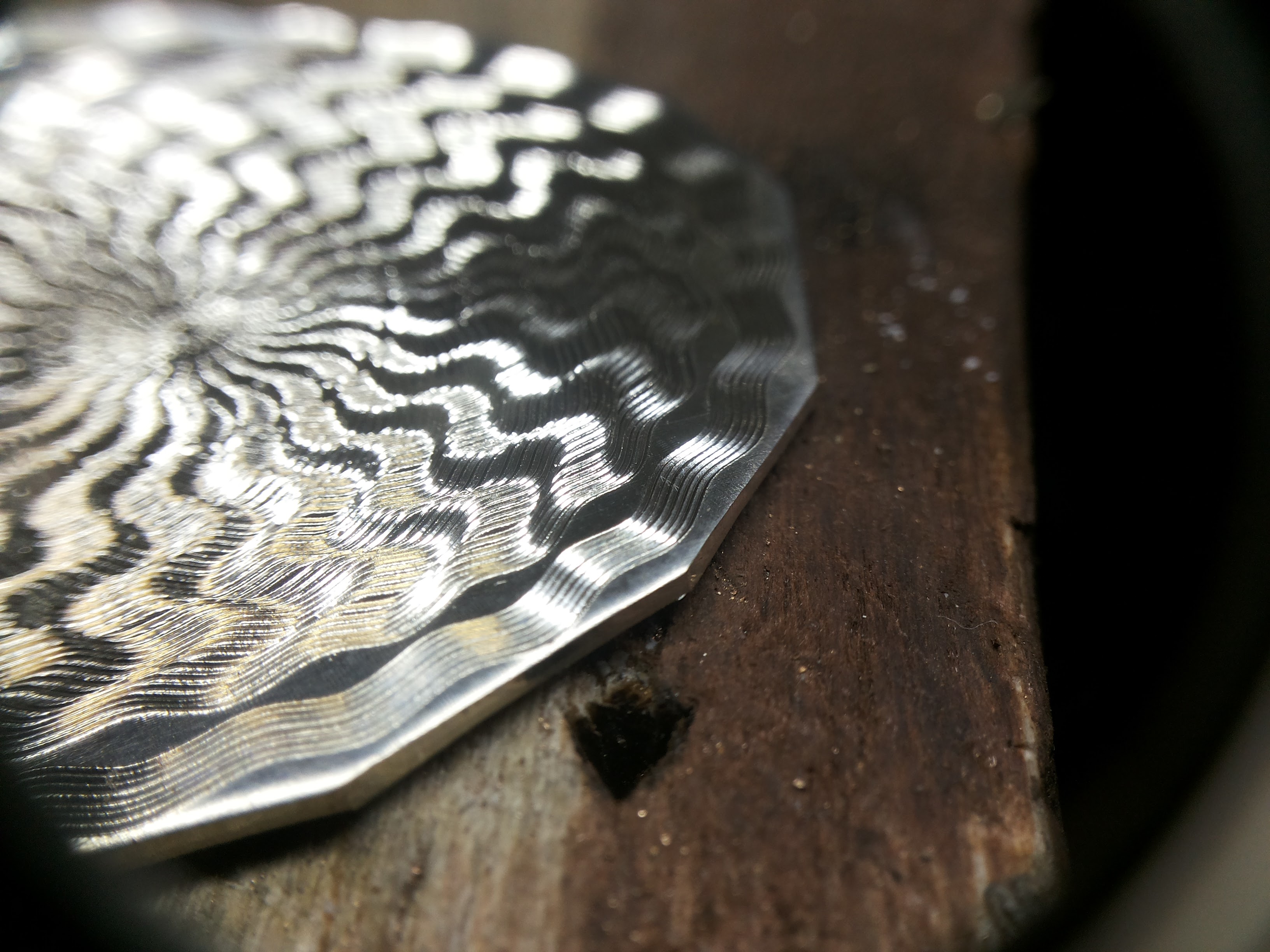

alex xxx, Какая прелесть,очень нежные работы.А где вы гильош такой делаете?
Сообщений: 4222
Голосов: 846 / 2
Лауренция, Спасибо:))стараюсь.Гильош делал сам.Станок ну по типу как у МихаилаШ.
Алексей Лавлинский
Регистрация: 02.11.2006
Сообщений: 202
Голосов: 11 / 2
Приятные работы.
Подскажите ,а это что 585 красное, оно же вроде дает достаточно "серьезный" окисел при обжиге?
Изменено: Дмитрий.КР. - 04.04.2014 10:02:38
Сообщений: 4222
Голосов: 846 / 2
Нет,это 925 белое :) )))
п.с. неудавшаяся заготовка на фото.....
