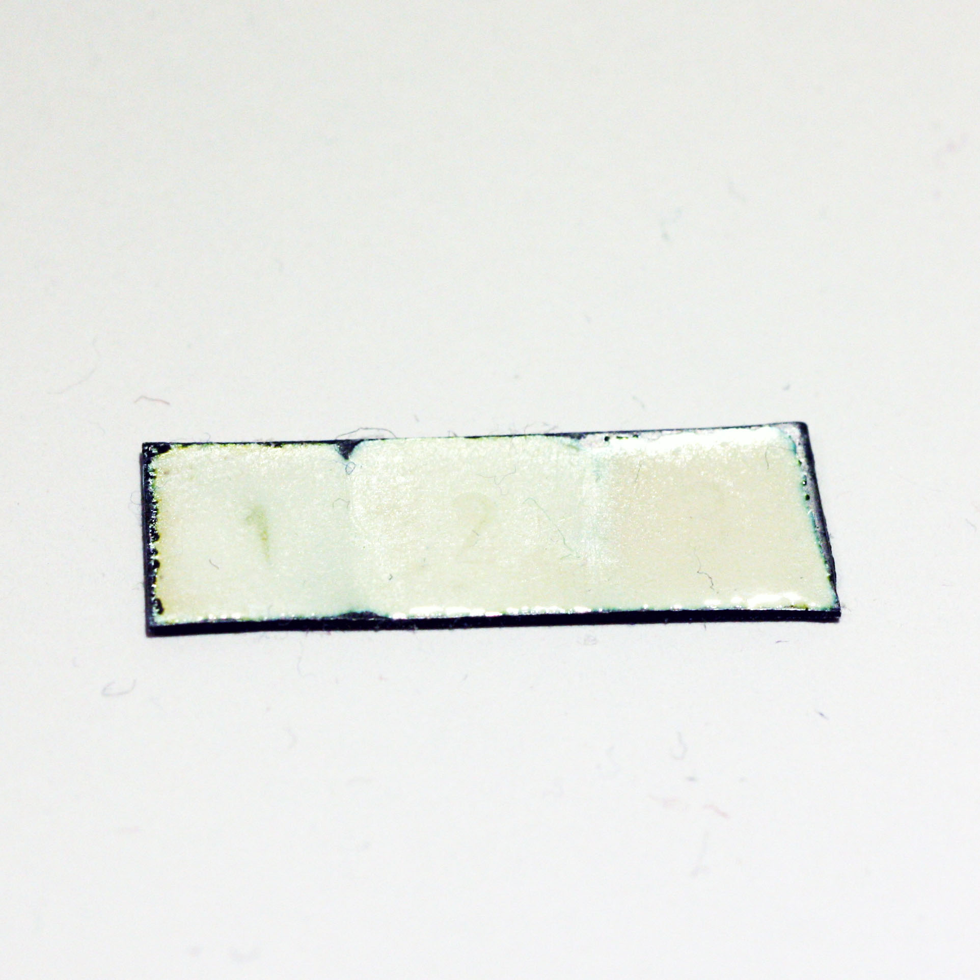

По просьбе Andrey.jewell выкладываю фото флюса Милтон Бридж Т232 на серебре 925 с тремя обжигами.
Слева направо - один обжиг, два обжига, три обжига. Изменения незначительные, на фото это заметнее, чем на деле.
Может кому интересно будет.
