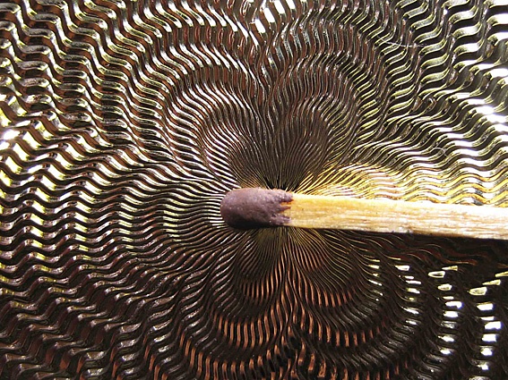

да вот эти цветочки , Миша, я лицезрел ещё в 1990 году у Сирина, оспаривать надеюсь не будете вещи правильные были, не даром достоянием государства обьявили и не разрешили продавать за бугор. Так вот Миша, делалось это всё на обычном пантографе с делительной головкой, резец да, заказывали в Смоленске.
Да и сейчас у меня ребята знакомые на пантографе кренделя выписывают. Машинки эт всё хорошо , сходил в эрмитаж да посмотрел , какие они и как сделанны, Ананов и Бананов так и сделал, и не мнит себя гением, а выдаёт результат аля ля ля. Цель то не в том , чтоб собрать чудо машину, а в том чтоб получить нужный результат, а он достижим бесконечным количеством решений, в том числе и ЧПУ. Ну  а если создание супер машинки это супер цель , то это не сюда , это в другой форум. В конце концов состоятельный "ювелир: может и купить себе эту машинку ну не у Вас , у другого более сговорчивого "конструктора". Здесь парни таких денег не имеют и обсуждают простые , доступные, реализуемые вещи, для реализации своих творческих идей.

mav1958,  про свою машинку я только говорил, что она самая компактная, сделана, в основном, из бросовых деталей и очень точная. Рисунки, примерно такие, были и у Фаберже, и у Картье больше 100 лет назад. Супер она только в том отношении, что полностью удовлетворяет мои потребности. Я нигде ни слова не соврал. Машинка Яниса,  например, в 100 раз сложнее и в 100 раз тяжелее.

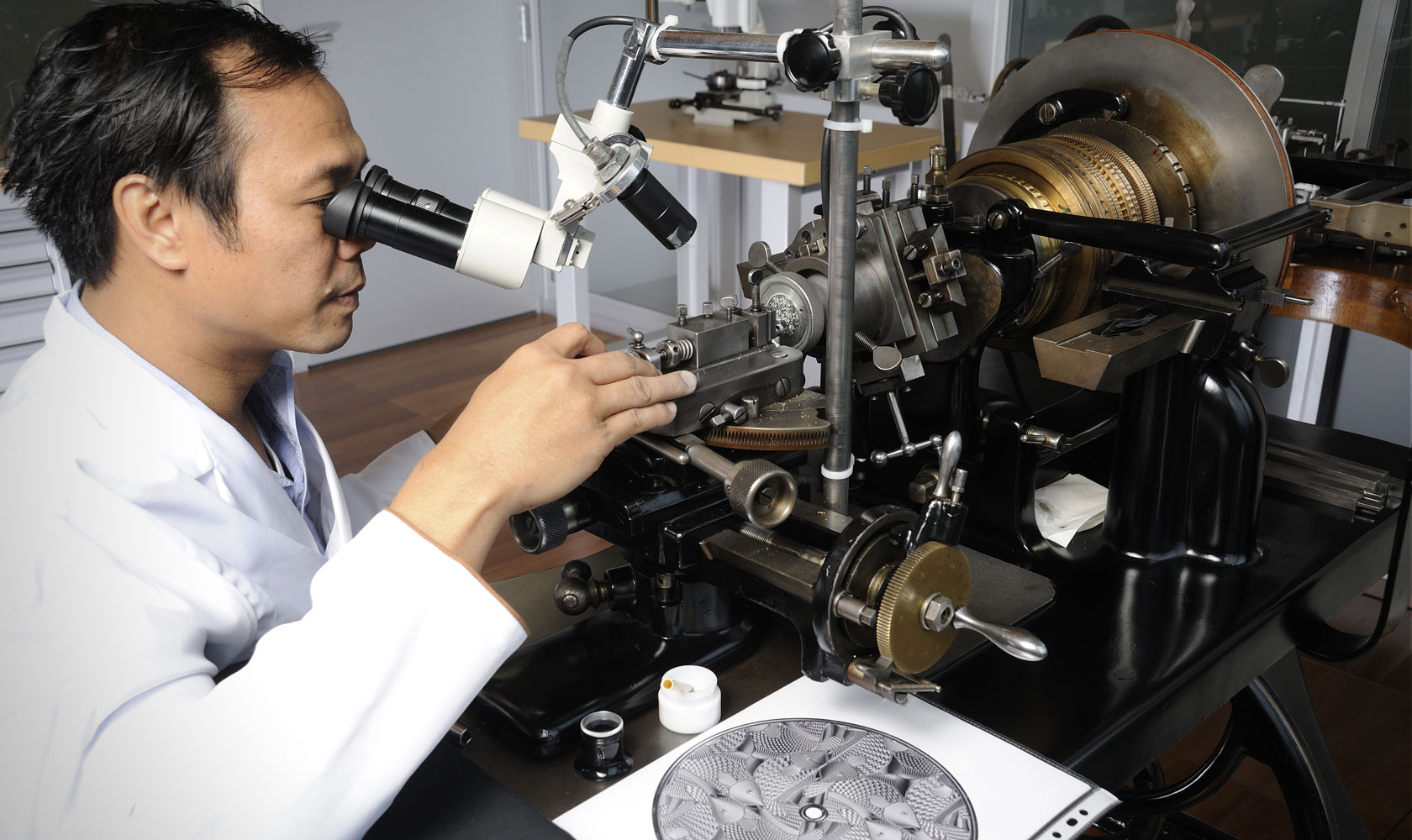

Янис,
Это ваш станок? Красавец!!!!!!!!!!  Да даже если не  ваш, и не самый лучший в мире, то все равно. Смотришь, балдеешь. И дизайн и эстетика  и функциональность. Мне как художнику даже игра стали и бронзы нравится.

Янис,
Да нет ребята, это не мой станок, просто нашел в инете, потому как Михаил тут с таким пафосом все преподносит, причем в любой теме, поэтому и показал что есть люди до которых ему очень далеко.
Вот еще один товарищ за работой, а станок как и предыдущий просто песня.
(Михаил Ш 15.07.2014 23:18:08) У Яниса, действительно, станок толковый.
А что, Янис из Заволжья уже в Женеву перебрался?
Не в Женеву не хочу, нас и здесь неплохо кормят :biggrin2:  хотя съездит посмотреть было бы неплохо, вот как только Михаил обозначит сумму проигранного пари так глядишь добавлю немного и съезжу к буржуям. :biggrin2:
Вот с этого станка гильошировки не годятся для нанесения под эмаль. На таких станках разделывают механизмы часов, в основном скелетоны.
Универсального оборудования нет, поэтому фирмам, которые хотят обладать большим спектром возможностей по гильошированию приходится держать целый парк гильошировочного оборудования, стоимостью миллионы долларов. Таких фирм в мире не больше четырех.
Михаил Ш, То есть? А в чём разница?
