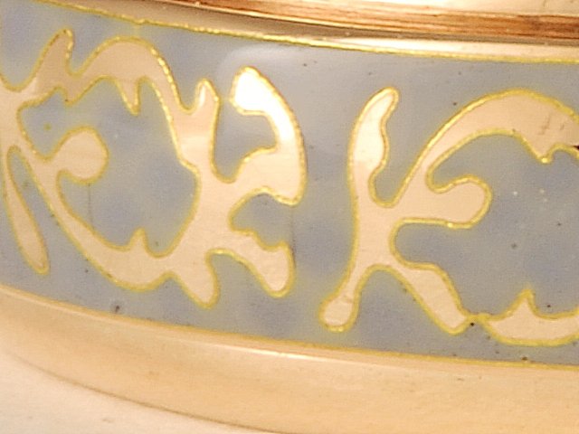

Выкладывю фото, из него должно быть все понятно. Металл - золото 585 красное.

Вопрос по фотографии:что это за изделие?Эсли не секрет.Какой габарит?

M@w@
Регистрация: 03.09.2008
Сообщений: 78
Я так понимаю это кольцо.А то у нас тут разногласия появились(кольцо или браслет).
А эти фотографии одного и того же изделия.Просто на первом вижу
диффекты на поверхности(вроде и после огненной полировки).А на
втором просто идеальная поверхность(просто аж зависть берет,я в
таком габарите еще ни разу такого качества не добилась :sad: )
И оконтовка темная,на втором,вокруг узоров,или это металл окислился.
На фоне эмали виднеются ромбики,это гильйоширование?

Думаю что это кольцо. Возможно даже что эмалированнаю часть вращается на основе, со светоотверждаемой эмалью подобное встречал.
Я конечно не NovikovAlex, но думаю что темная окантовка это полированный метал перегородки, он иногда на фото так бликует. Ромбики это не гильош а рельеф фона, т.е. ромбик виден там где глубже выбран метал. По сути в кольце объединена перегородчатая и выемчатая эмаль. А по поводу дефектов, поскольку первое фото комментировало как выглядит обогащенный метал, то изделие там только после закладки эмали а никак не после огневой полировки. Хотя технология могла быть короче чем я предполагаю. Уверен что модель под эмаль делалась прототипированием по воску.
Сделано качественно, опал красивый. Фото эмали с таким увеличением выкладывают редко, за фото автору спасибо.
Если в чем ошибся, надеюсь автор меня поправит.

korner
Все кроме огненой полировки правилно написали. Огненную полировку не делаем, полируем пастами. Сетка сделана для прозрачных эмалей.
M@w@
Браслет тоже можно, но гораздо сложнее. Примеры изделий с гильошем я выкладывал в другой ветке.
