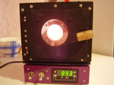

Добавлено: 07.07.2009 23:38:17
Можете меня поздравить ,закончил собирать сам печку ,очень даже ничего получилась:)) Небольшая по размерам 45см высота 35 глубина и 25 см ширина а размер самой камеры 10см*12см*19см , температуру до 850 нагревал за пол часа ,только без окошка пока:((А так вроде всем доволен обошлась менее чем 200 баксов!Теперь дело за малым, набраться знаний и опыта чтобы сделать что-то стоящее!Желание огромное ,думаю получиться Если что засыплю вас вопросами!
Регистрация: 28.12.2004 Откуда: с.Ново-Бобровское Сообщений: 1371 В друзьях у: 5 Голосов: 76 / 0 |
Добавлено: 08.07.2009 22:38:33
О, я тоже как пару дней пользую свою, весь день с 10 утра до 8 вечера не выключается уже два дня, температура от 820 до 980 постоянно эксперименты с эмалями
, обошлась вместе с ошибками около300 у.е, но зато теперь спиралей на 30 печек ещё , редиски меньше кило не продавали, и термопар печек на 6. Размеры камеры полезных 7*8 и в глубину 11 см. Весит около 6 кило. Мощность примерно 650 вт.Падение температуры при открывании дверцы и загрузки заготовки с подставкой на 870 гр. примерно 20 градусов. Инерция - 5гр +1 гр. По моему получилось то что хотел. Кстати подставку варил из нержавейки самодельным пуком.
