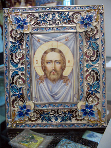

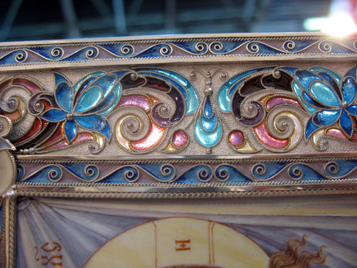

Выкладываем! Критика приветствуется... Эмаль - горячая ессно

Ух красиво! Молодец Анисья! Прям слов нет.
Тоже так хочу. Научите! Побежал за эмалями. :lol:

причем сдесь витражная эмаль?Я вижу обычную выемчатую эмаль
и даже издалека видно что современная работа раньше так не клали.
Стиль нетот
но смотрится красиво очень молодец1111111111111111111

красиво... знаю, что при фотографировании цвета некоторых эмалей на изображении выглядят хуже (наверное, лучше зеркалкой?), особенно красные. А какая у Вас красная эмаль?

Для Басма это витражка, просто оч фиговый свет был, когда фоткали, да и фотик - так себе. Постараюсь переснять. Работа современная канечна, мы и не претендуем на старину, максимум - вежливый реверанс.
Seriogin - красный чей забыл - то ли англ, то ли лимож, вернется Аня с выставки - спрошу.

Очень красиво! Молодцы! Аня - умничка  :wink:
Хотя насчет витражной эмали у нас тоже сомнения. Сомнения даже не по поводу того, витражная ли это эмаль, а что именно вы считаете витражной эмалью.
А какие размеры? На фото лежат рядом предметы, но сравнение с ними не даёт точного представления о величине работы.

Ребята, срочно ставьте фото задней стороны. Я занималась витражкой и у меня по этому фото явные сомнения. Во-первых, скань явно не витражная, а простая перегородка...По поводу рисунка скани-вполне интересный новодел, а что касается цветового решемия...можно было чуть поинтересней..например,сделать мягче роспись эмалью по эмали, благо сейчас в наличии куча вариантов цветов.

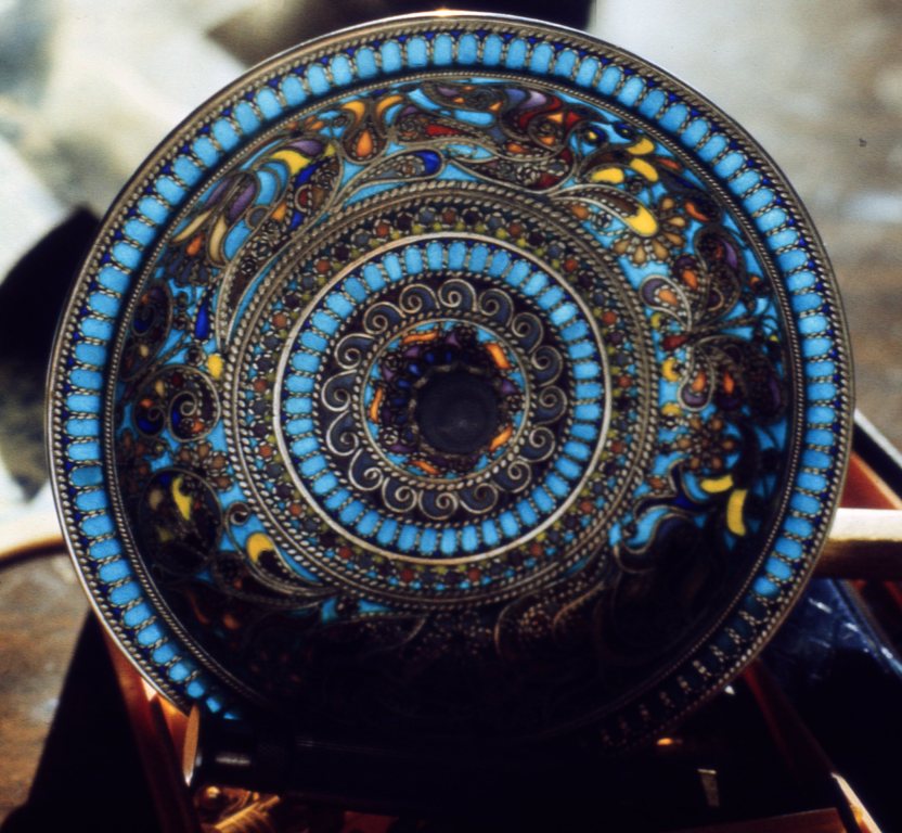

размер 13,5на16,5  эта первая работа в такой технике в нее все приемы не в сунешь. дальше больше. хочется вертикальные поверхности за эмалировать но пока ... на сегодня работаем с яйцом  см 7  в планах заложить в нутрии контру есть догадки как сделать, может кто подскажет варианты? когда эмалировала медный ковш за 4е приема края конкретно оползли (эмаль художественная) да и красные могут сгореть . Красные использую дулево 3 . и Лимож р-39 очень люблю ( в зависимости от температуры то желтый то розовый то красный) и Англия

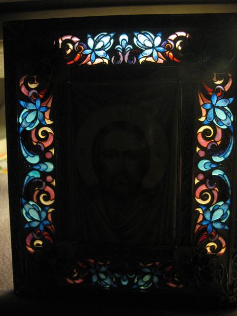

Наконец-то выкладываю фото на просвет - тем, кто сомневался, что это витражка. Извиняюсь, что долго - комп сдох...
Вопрос полного чайника - чем они отличаются, в двух словах?
Регистрация: 13.04.2007
Сообщений: 31
Для Busja. Витражная эмаль не имеет подложки металлической и держится только за счет "торцов" (более внятного термина в голову не пришло). Наподобие витража, потому соб-но витражкой и зовется...

а когда накладываете то подниз подложку из чего используете уж не слюду ли7
Все хорошо,а будет еще лучше.
Регистрация: 24.12.2006
Сообщений: 643
Это понятно, спасибо.  А сама скань чем отличается?  Размером, толщиной?
Сообщений: 31
Ничем не отличается
Сообщений: 31
слюду пробовала на первых работах но поверхность не ровная . фольга серебрянная и все отлично
