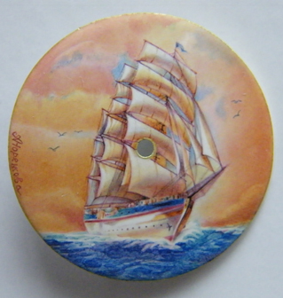

а сколько стоит нарисовать кораблик на циферблате?? и на чём это рисуется-родном  или совершенно заново изготовленном??
Регистрация: 21.02.2007
Сообщений: 49
Голосов: 6 / 1
to Enamel:
Циферблаты на фото изготавливались из золота 750 пробы. Цену пишу в личку.

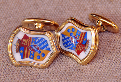

Зацените предмет  8)  Кстати если есть какие либо познания в технологии...или предположения, неплохо бы было обсудить... я до сих пор некоторых нюансов росписи JLC не пойму..похоже там пластинка вообще полностью керамическая...

Брошь интересная  *klass*
О всех технологиях, применяемых художниками Jaeger-LeCoultre говорить не берусь, может и на керамике пишут. Но, например, циферблаты серии часов Reverso a eclipse написаны на золоте. Тонкая золотая пластина гильошируется, покрывается эмалью и расписывается. По окончании работ покрывается защитным слоем прозрачной эмали.
У нас было жесткое ограничение по толщине и конструкции циферблата. После многочисленных экспериментов удалось добиться толщины 0,85 мм, но это очень сложно и трудоёмко. Например при толщине циферблата 1,1 мм вероятность брака намного ниже. Кроме того на изнанке циферблата присутствуют лапки для фиксации, что тоже не упрощает его изготовление.
Подозреваю, что у художников JLC была возможность изменить корпус часов под существующую технологию письма, а не подгонять технологию под конкретный существующий корпус.  :)

Да, контрэмаль присутствует.
На такой толщине... представляю сколько пришлось эксперементировать :shock:
А она потом шлифовалась ? Ну, частично хотя бы ?
О да.. Marc Plojoux это уровень Falize.. ювелирные дома о существовании которых сегодня мало кто помнит. :sad:
И обратите внимание что она без контрэмали..вот этот нюанс женевской школы для меня загадка.. даже если предположить что изделие остужалось в печи., всё равно непонятно..
Ну..я вообще то про пластинки оборотной стороны.. они толще и ровные..  а без фондона то наверное никто не работает )))
Жёсткие ограничения связанные с длиной часовой оси заводского калибра решаемы специальными высоко посаженными стрелками.. в пределах дополнительных 0.8 мм,..то есть не кустарщина а есть производитель оных.   8)
Это в принципе да.. но утолщение корпуса на 0.5 мм - дополнительный вес и т.п.,.. всё должно быть гармонично. :)
Да, полностью.
На фото броши сбоку видно что эмалевая часть выпуклая. При правильно подобранном радиусе сферы без контрэмали можно обойтись.
Вы имеете ввиду не циферблат а роспись на изнанке? Такую?
Знаю, но заказчик циферблатов тогда не нашел где купить такие стрелки. Пришлось изобретать.

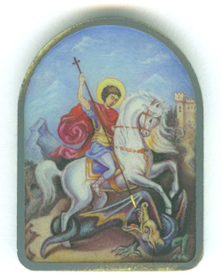

Добавление в галерею - работы прошлого 2010 года.
30х40мм
23х30мм
41х71мм
19х24мм
23х30мм

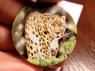

добавление в галерею:
32х23мм
30х23мм
30х23мм
26х20мм
14х19мм
24х18мм

Здравствуйте! Николай неправильно подписан.  Владимирская и Георгий вообще неподписаны. Не в обиду! Многие тупо копируют ошибки друг у друга. ( НиколаЕ )  и т.п.    Есть авторитетное издание по надписям на  иконах. рекомендую  ( Фартусов В. Д.  Пособие для иконописцев. 1910г. )  С Уважением!
