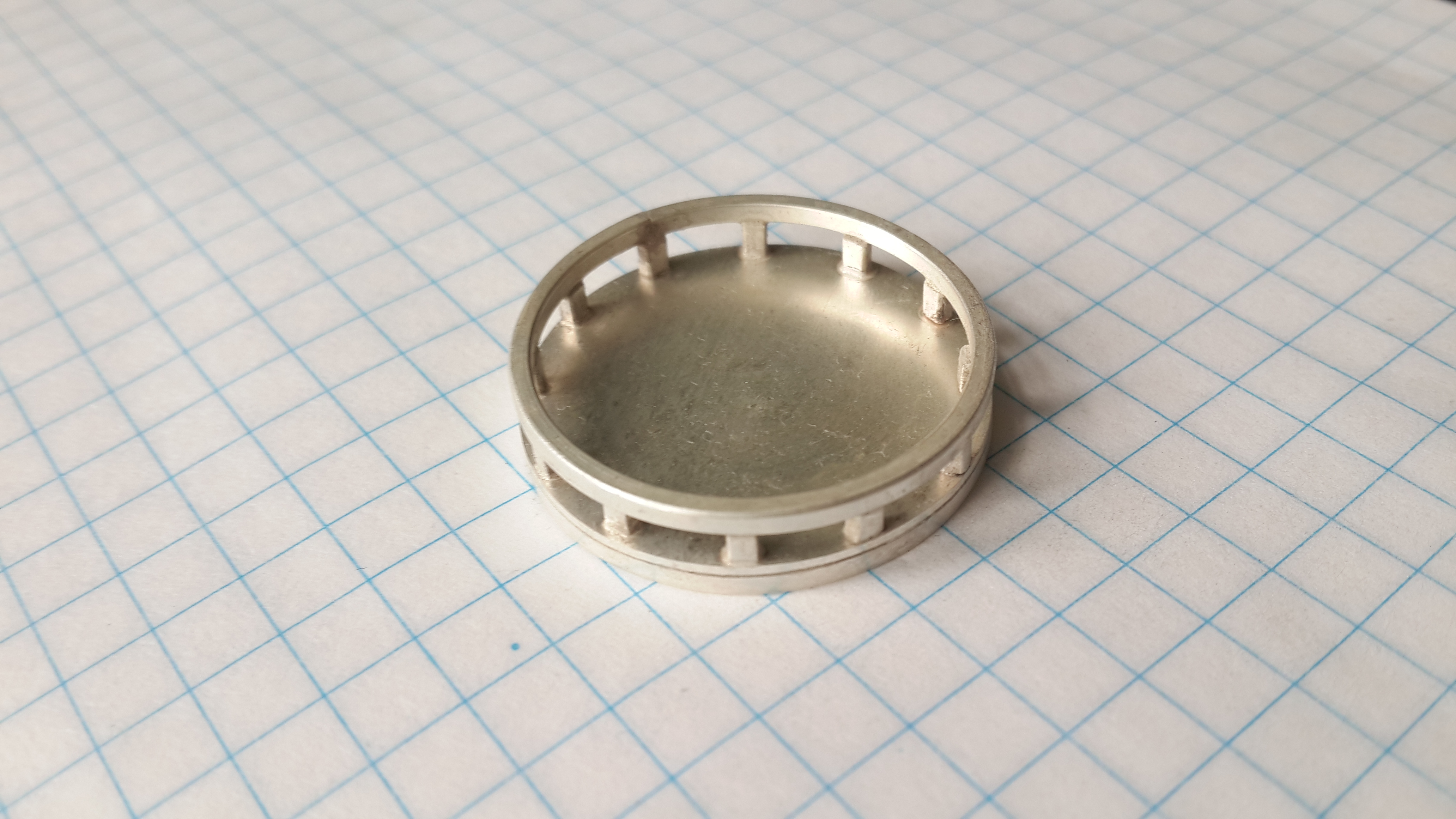

Оправа для эмалевой вставки  - нужен совет. Делаю тонкую золотую рамку на серебряной основе, чтобы завальцевать эмалевую вставку. Рамка - круглая 3.5 см, толщина 30G (0.25 мм) высота 3.5 мм, золото 22k, серебряная пластина (sterling), 20G (0.8 mm). Мне посоветовали взять золото 22К, так как оно мягче и будет легче завальцовывать без риска что эмаль потрескается.
В общем я перепортила материала не мерено.
Паяю золотым мягким припоем, нагреваю - основа деформируется и рамку ведет и она получается не круглая а не известно что. Пробовала нагревать снизу и потом немного сверху, все равно основа выгибается.
Не было проблем когда серебряная основа и серебряная рамка и меньше размер. А здесь - просто слезы. Можно конечно вернуться к серебряной рамке, но эмаль с золотыми перегородками и золотая рамка гораздо красивее.
Пробовала паять серебряным припоем - золотая рамка видно нагревается быстрее и прирой просто прыгает на рамку и выедает ней дырки. Делать золотую основу - разоришься окончательно.
