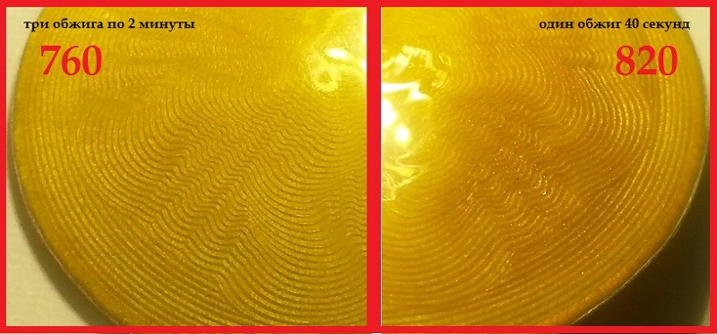

Немного поэксперементировал, из за отсутствия 213 эмали взял 212, тиоже англицкую она чуть светлее. Наносил напылением, особо не заморачиваясь, первый слой запек на 730, но этой температуры хватило только чтобы эмаль немного спеклась, поднял до 760, эмаль разошлась. Добавил второй слой и второй отжиг, эмаль хорошо растеклась. Результат после двух обжигов на видео. Еще один контрольный обжиг на 760, на всякий случай, эмаль цвет не поменяла. Все обжиги до этого момента выдерживал по две минуты для того что бы увидеть когда поплывет цвет, но ничего не происходило. Контрольное фото слева. Поднял температуру до 820 градусов, сунул пробник в печь на 40 секунд и тут же косяки полезли. Цвет стал неоднородным с затемнением некоторых мест, дальше греть не стал, и так ясно, что такая температура приводит к изменению цвета эмали, фото справа.
