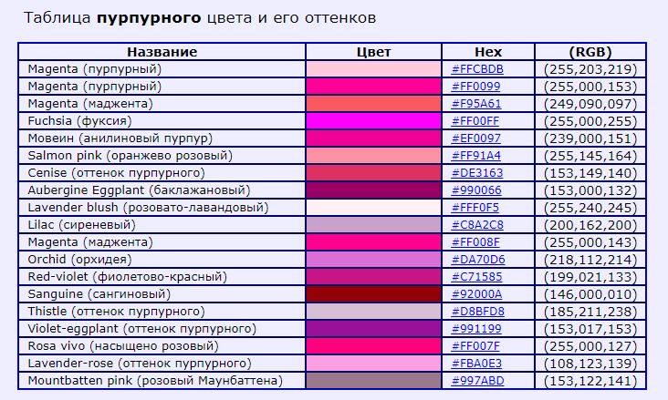

На всяк случай для информации табличка.

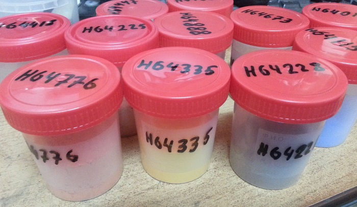

А мне секретов не жалко, вот открыл сегодня для себя новую фишку, оказывается хранить эмали и краски удобно в баночках для анализов. :biggrin2:  :biggrin2:  :biggrin2:

Да - это секрет всем секретам.
Открою и я. Баночки еще и с ложечками бывают...
Если поискать, то ценник может быть совсем не таким как в соседней аптеке.

А потом удивляешься почему у тебя брак!

Молотые в пудру это краски, эмали в плитках и кусках в банках чуть крупнее.

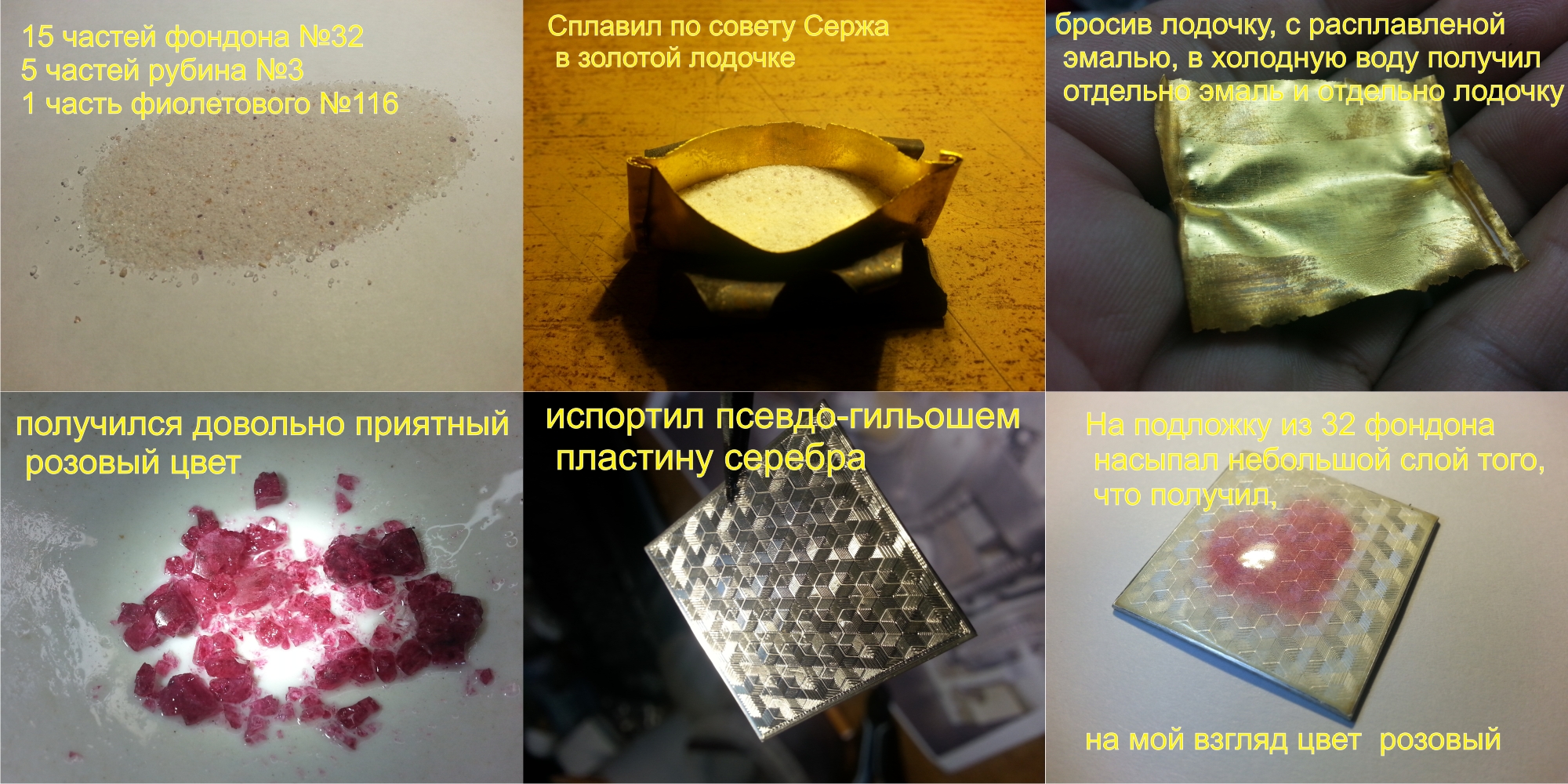

И все таки я не утерпел, извините, но не могу быть в чем то уверенным не попробовав. Взял понемногу трех эмалей, покрошил их в стальной ступке тонко, но недостаточно, как потом выяснилось. Смешал, сплавил и получил очень приятную цветом эмаль. Результат ниже на картинке. Сразу скажу, что ни пластину ни саму эмаль я не сильно старательно готовил, времени было мало, а какой цвет получится хотелось узнать поскорее.
Эмаль скорее всего надо перед сплавлением либо довести до помола одного размера, либо в процессе плавки чем то перемешивать, я поленился, обошелся только размагничиванием, даже не отмучивал, и в результате получил,  в светло розовой массе, включения более темного цвета.

korobtsov-alex, Одного перевара Александр чаще всего не достаточно...,нужно полученную корочку размолоть,отмутить и опять проварить...,тогда "книжный" эффект "соль-перец" уйдет...,да муторные манипуляции,потери двойные но когда нужно подобрать тон(особенно под реставрацию),овчинка выделки стоит...,к стати в платине варить на порядок приятнейф),да и по цене она сейчас вполне себе равна золоту...,износилась "лодочка",два электрода в алундовый тигл(графитовые стержни) и от сварочного инверторного на малой подачи платина плавится на раз,можно вольфрамовыми не суть,потом прокатал и снова в работу!)Пы Сы....а по свежепрорезаному "гельешу" как говорите,могли бы и напрямую розовый получить и без фондона....(по бинарному),я опал делаю розовый подобным образом из 16 и 3...вполне себе не дурственно при правильном соотношении и температурном режиме.

Одного перевара  чаще всего не достаточно
Тут пожалуй соглашусь, перемешивать в лодочке очень однако неудобно и хорошего результата за один раз не добиться.

korobtsov-alex,Попатка мешать в тигле на 900 гр.провальное занятие....нужно порядка 1200-1300....,вязкость высокая...,сложно удерживать тигль и пр. и проч.

(alex xxx 08.11.2018 23:45:23) с теми согласен,кто эмалевые свои секреты при себе держит.
Пластик не айс для молотых,может "сюрпризд" подкинуть в виде прекрасного мутного пузыря и в самом интересном месте...наилучший вариант стеклянные винтовые баночки с Алиэкспесс не дорого но удобно и красяво...и чистенько!   вот такие   https://ru.aliexpress.com/item/10-Pcs-22x50mm-10ml-Tiny-Small-Clear-Bottles-Glass-Vials-With-Screw-Caps-For-Wedding-Holiday/32620131610.html?spm=a2g0s.13010208.99999999.723.78c83c00AeSfJy

Баночки от детских фруктовых пюре в самый раз.  :biggrin2:
