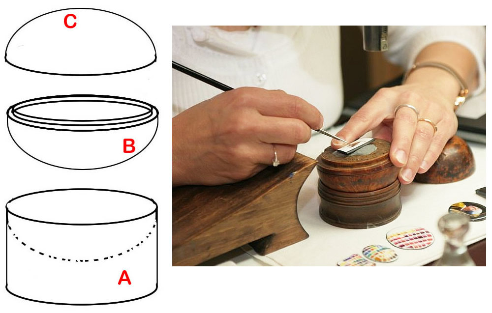

Вот еще одна штука, делающая работу комфортнее:
Регистрация: 27.01.2016
Сообщений: 1458
Голосов: 244 / 3
Приятная и полезная вещь и не только для росписи. Для ручной работы по воску тоже подойдет.
