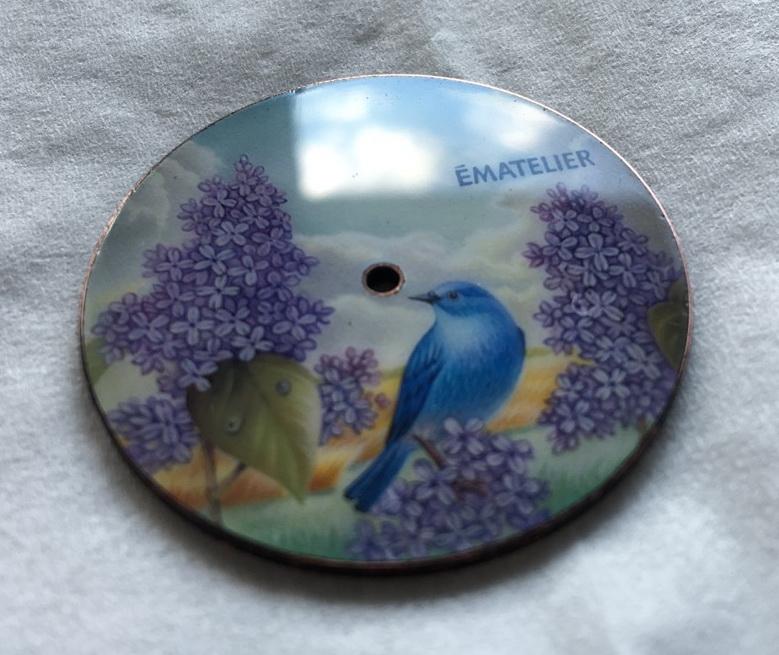

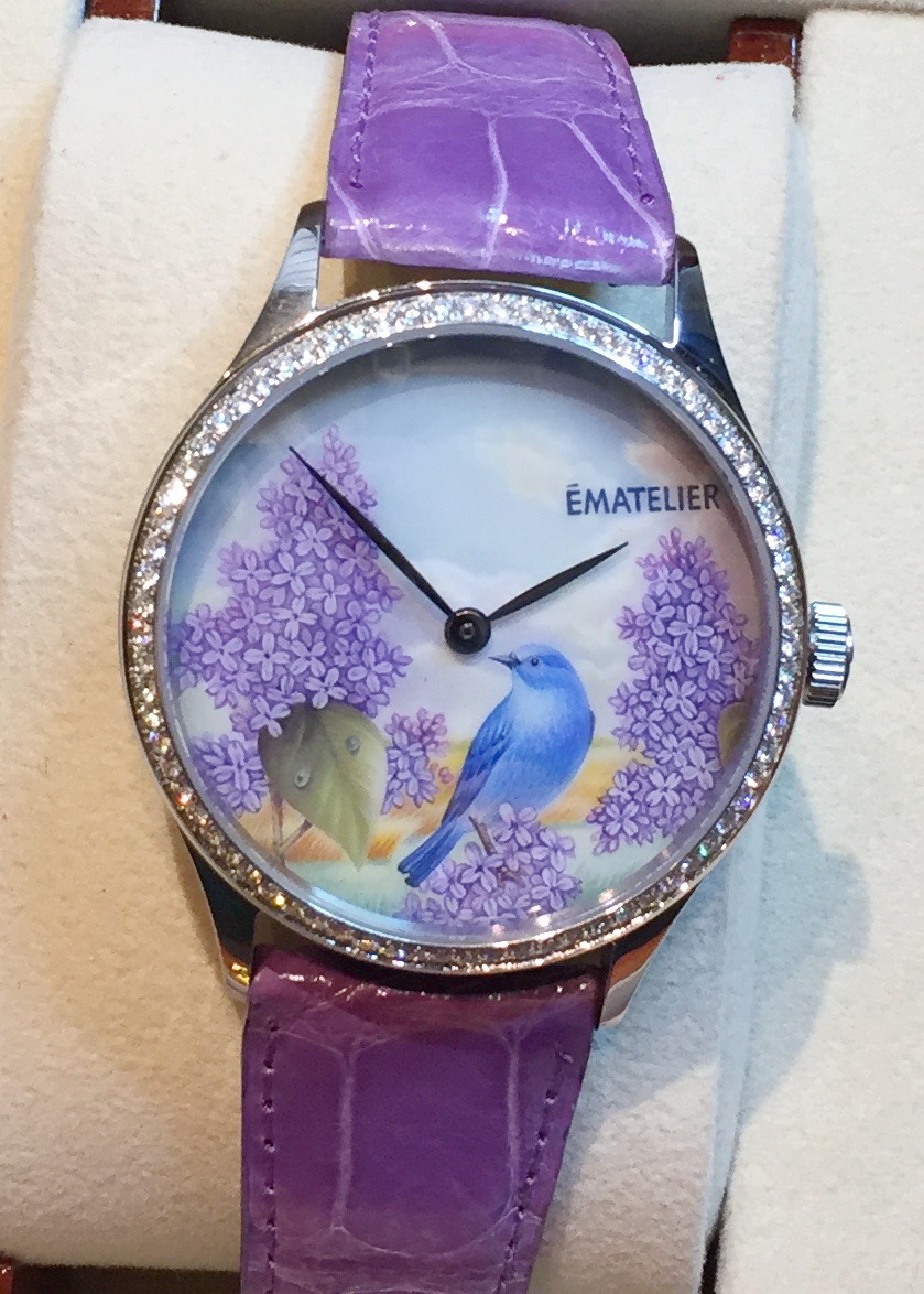

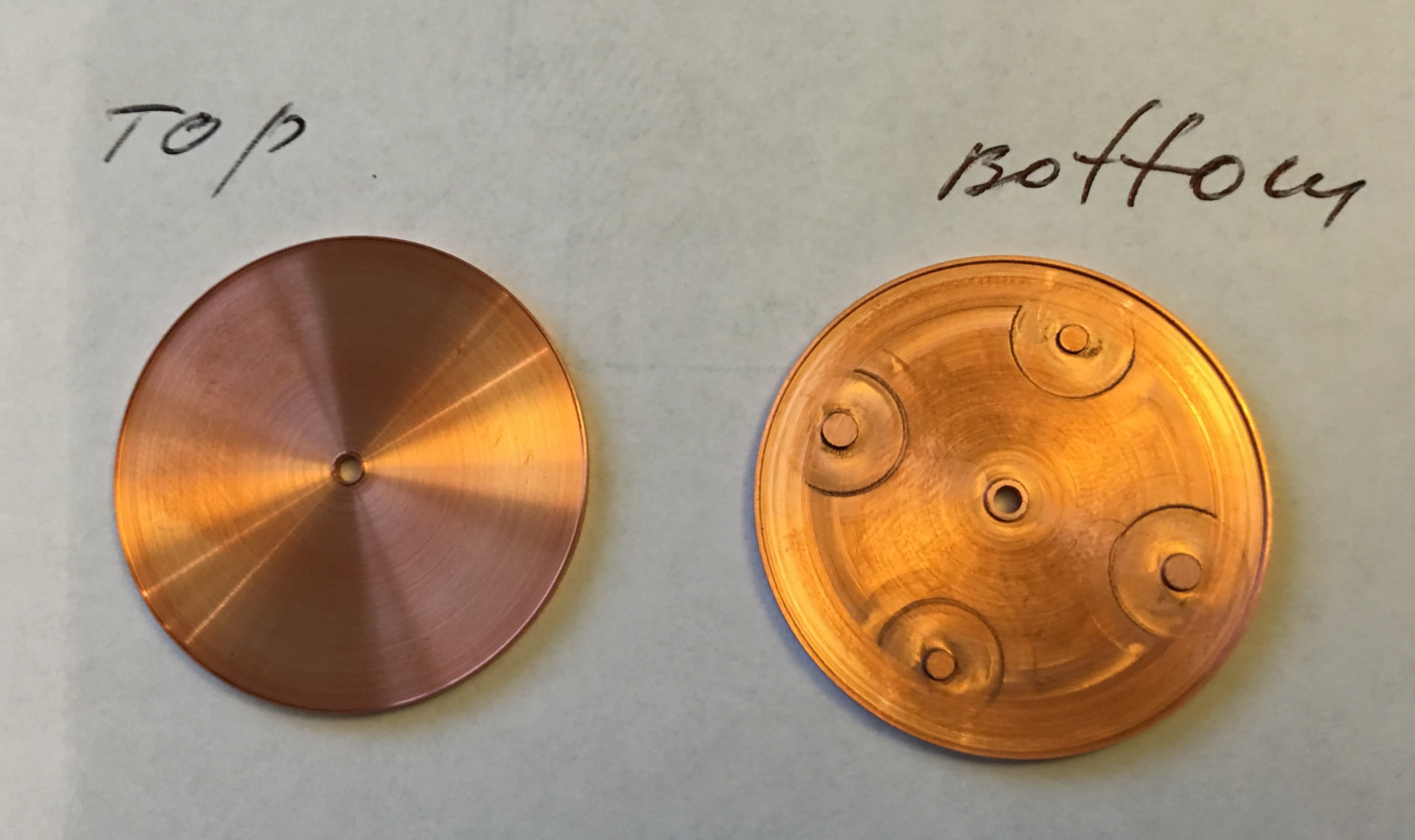

Вставлю и я свои 5 копеек )) Да, эмалька сложная штука, но интересная! Получил заказ на изготовление циферблатов для наручных часов. Вот фото самого заказа что нужно сделать

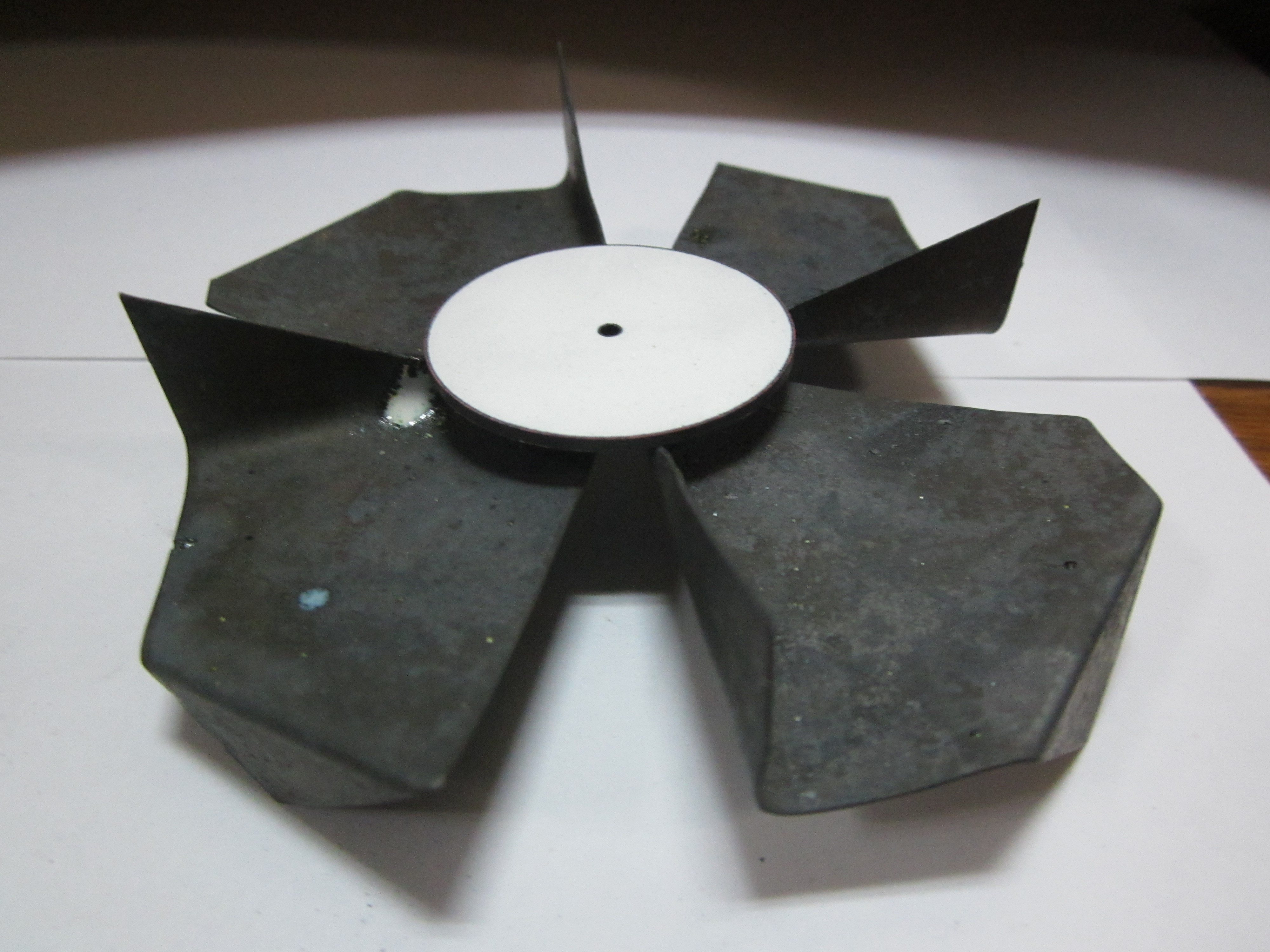

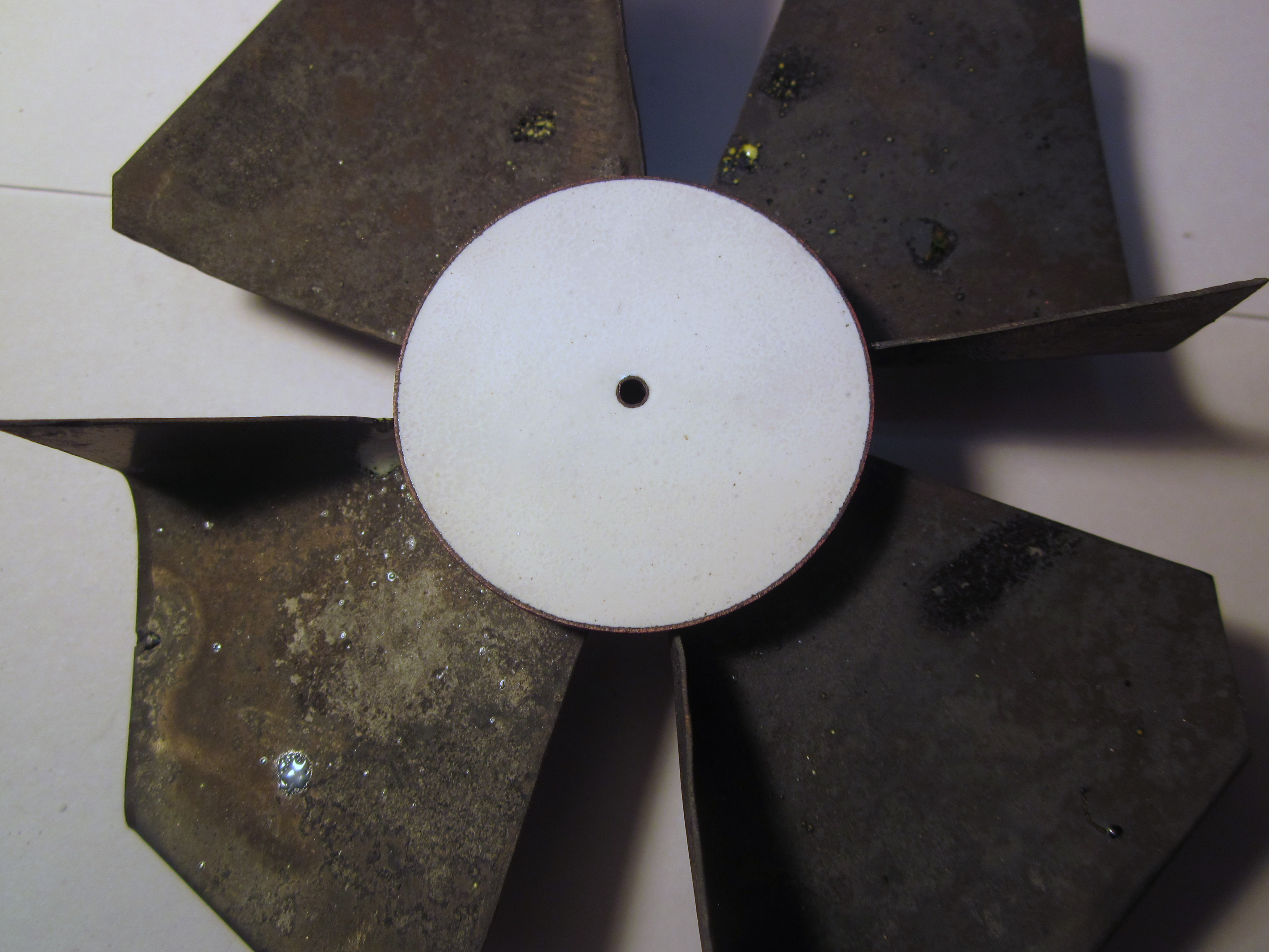

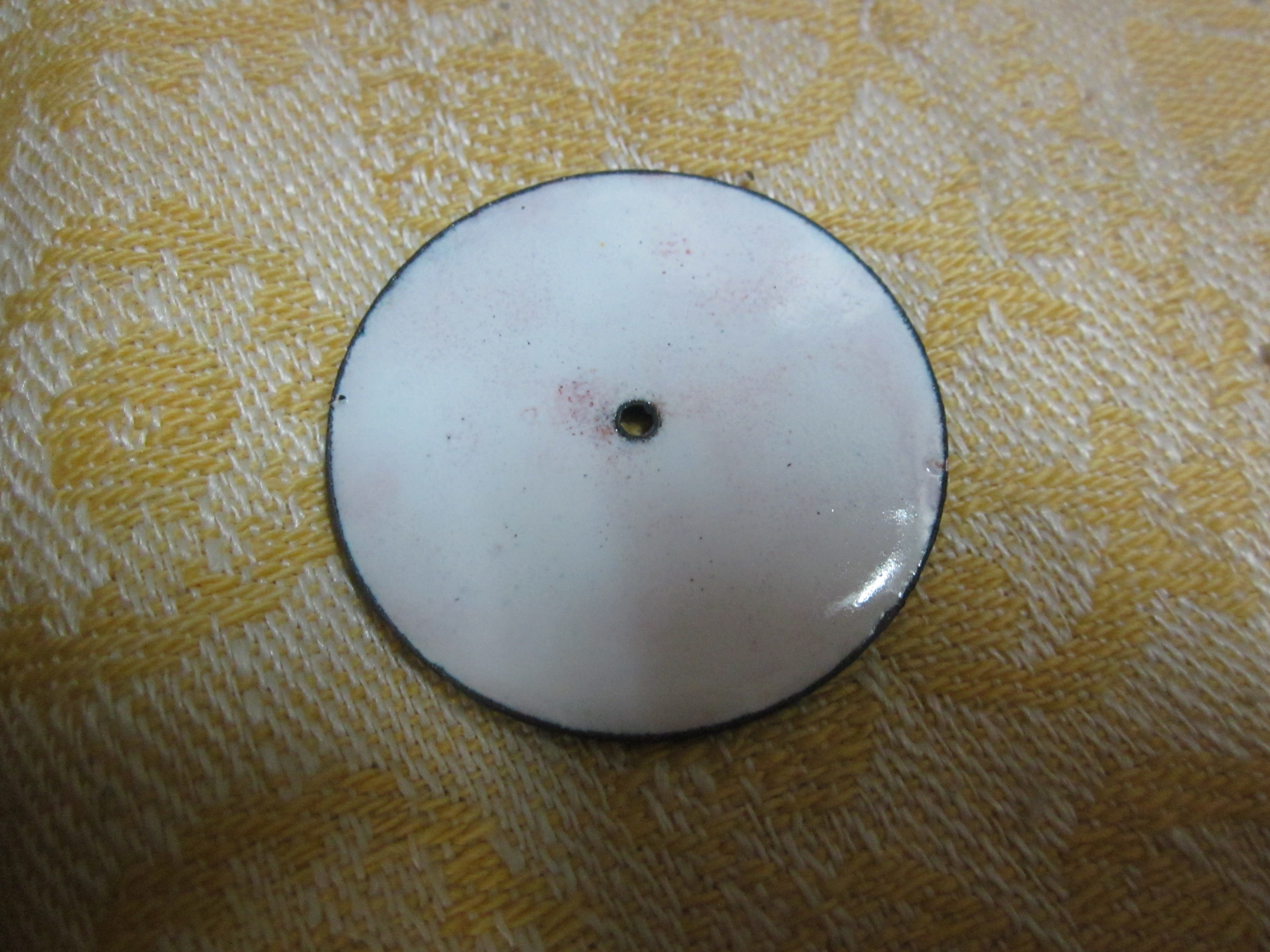

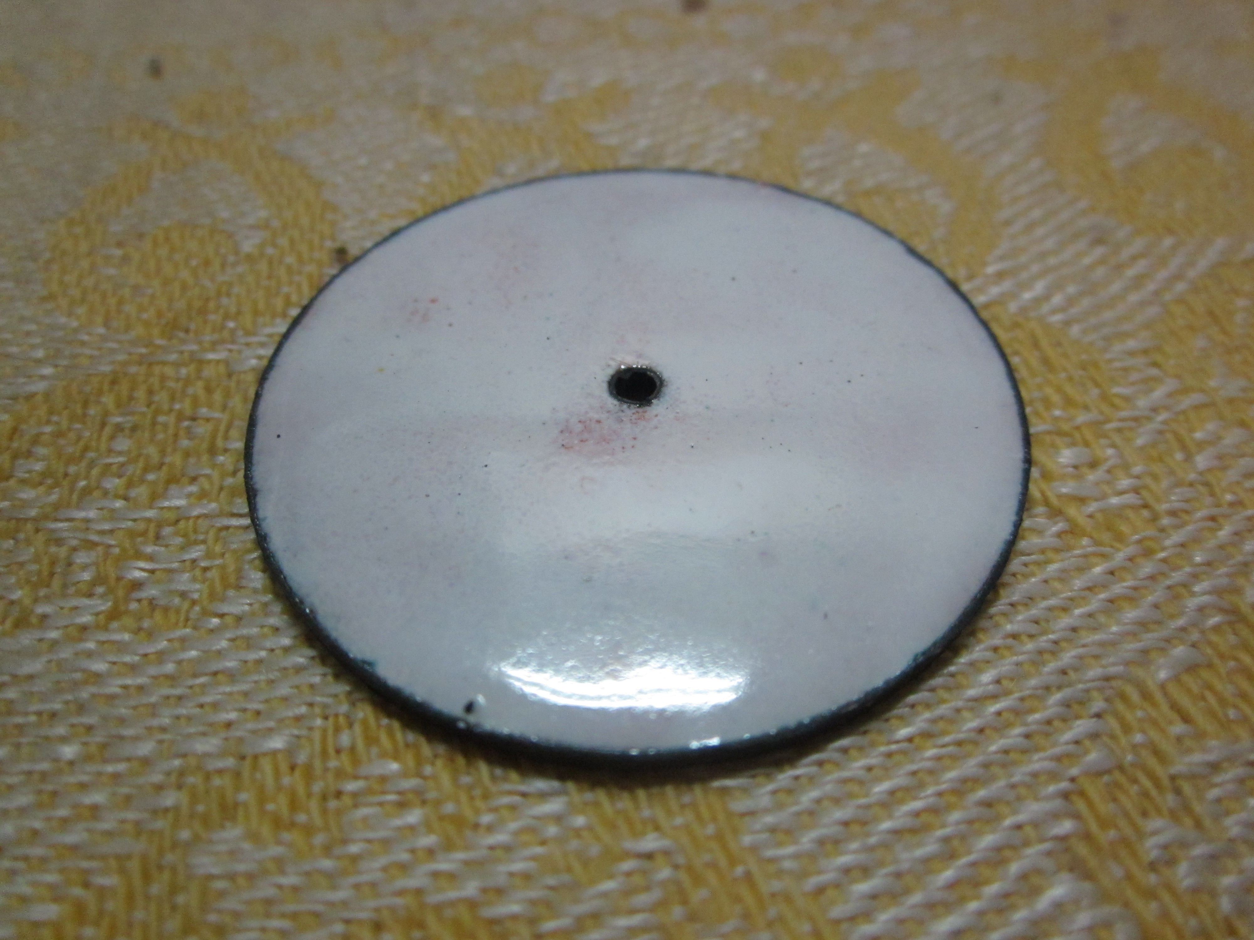

![]() ![]() Основу из Канады мне уже прислали ![]() Я решил поэкспериментировать, т.к. требования по качеству очень жёсткие. Сначала положил на медную основу тонким слоем фондон, чтобы изолировать белую эмаль от реакции с медью, потом 10 дулёвскую, затем 16 дулёвскую, однако получилась фигня. 10-я просвечивает и видна медь. Вот фото неудачного эксперимента ![]() ![]() Благо, мне прислали несколько таких заготовок, во второй раз я решил без фондона обойтись и сразу на медяху положил 10-ю эмаль, на неё 16-ю. Хорошо получилось! Специально сфотографировал прямо на подставке, мало ли кому пригодится... Контруху не стал фотографировать, там так же чисто. ![]() ![]() Сейчас буду ещё один белок делать, но уже с 13-й и 16-й эмалью. Посмотрим что получится... |
Добавлено: 25.12.2016 04:31:41

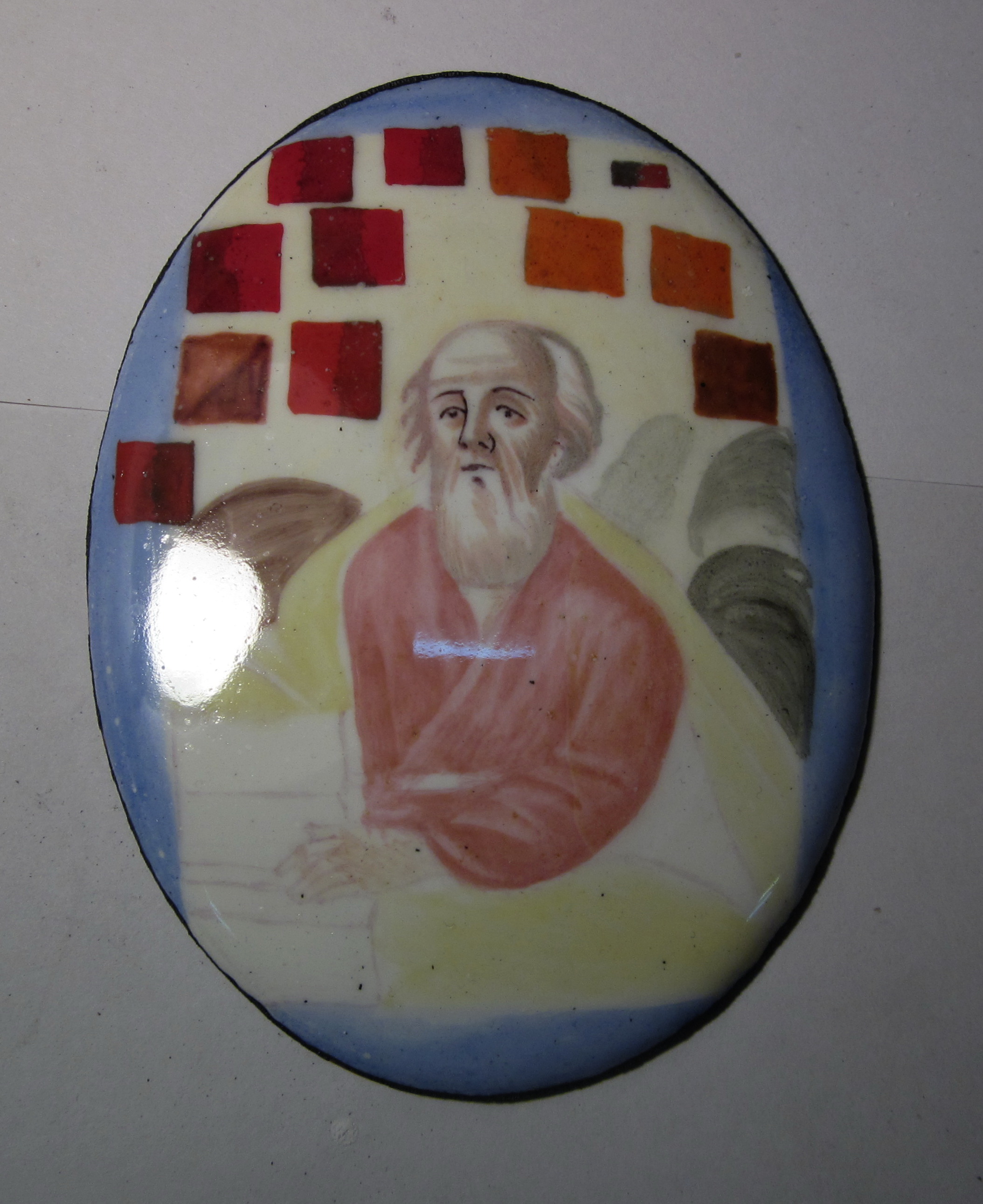

Кстати, забыл сказать. Заказчик требует, чтобы поверхность циферблата после росписи должна быть идеально ровная и глянцевая. Я планирую, когда сестрёнка всё распишет, покрыть краски фондоном. Она уже дала мне для экспериментов белок, где сделала несколько прямоугольников из красной, оранжевой и коричневой краски. Я каждый из них наполовину покрыл фондоном и, как видите, разная реакция. Красная темнеет до цвета запёкшейся крови, оранжевая и коричневая остаются такими же, лицо тоже не изменилось.

Юра, у тебя изначально неправильный подход! Так не получится! И каким фондоном ты собираешся покрывать письмо? |
Добавлено: 25.12.2016 14:38:15
IgIg,
32-й дулёвской, чем же ещё? |
Регистрация: 14.03.2010 Откуда: с Марса Сообщений: 1367 В друзьях у: 8 Голосов: 222 / 5 |
Добавлено: 25.12.2016 14:43:06
Юрий Бессолов,32...жесткий для таких дел...попробуй лайт австрийский или Шауэрский....,а то испортишь...вероятней всего,да и цвета "расцветятся"...могут изменится....,вам же проще в разы...сделайте пробнички...,Дулев прекрасный флюс но тугой....,мое мнение..субьективное.
