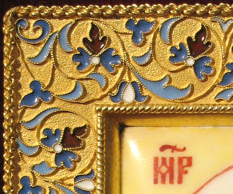

На старых работах Высокого уровня (Хлебников, Любавин и те далеко не всегда) матовка поверхности между эмалями выглядит как будто вся из полушарий. Под увеличением 6-10 раз видно, что это не полушария, а  выпуклости разного размера и формы, а под микроскопом *50 всё вообще сикось-накось, но при этом для простого глаза это практически Зернь 0,05-0,1 мм.
Может кто подсказать каким инструментом это можно сделать? А лучше видео если кто знает!?

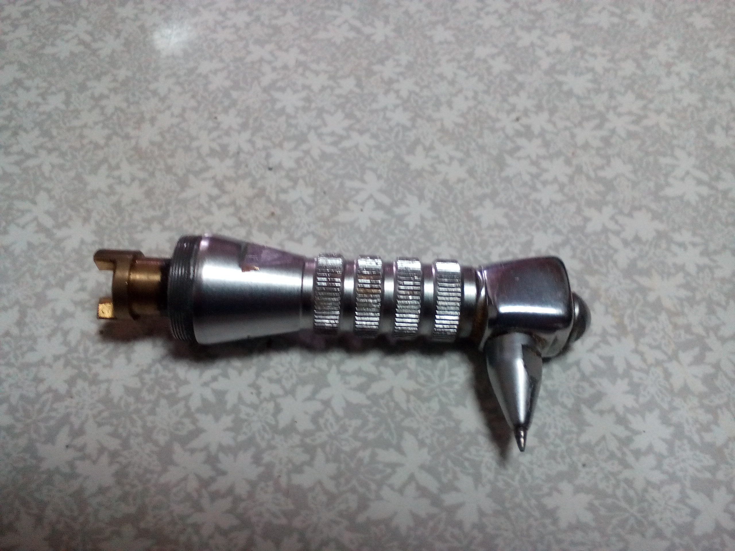

самсон,
Подари мне пантограф, я тебе по нему доклад подготовлю, с кортинком
про какой из трех моих пантографах идет речь ? два продал. остался маленький, из гравировального набора для картографии
Олег, а что это за штука ? флакон для кокаина? :biggrin:

Фёдор, а сколько стоит такой пантограф? Я чисто из любопытства... Если не хочешь на всеобщее оборзение говорить, напиши в личку.

Так, а ты чего, пантографы раздаешь? Думаю, твой штриховальный прибор подружится с моим пантографом. :biggrin:
штриховальник у меня. возрадуйся :biggrin:
