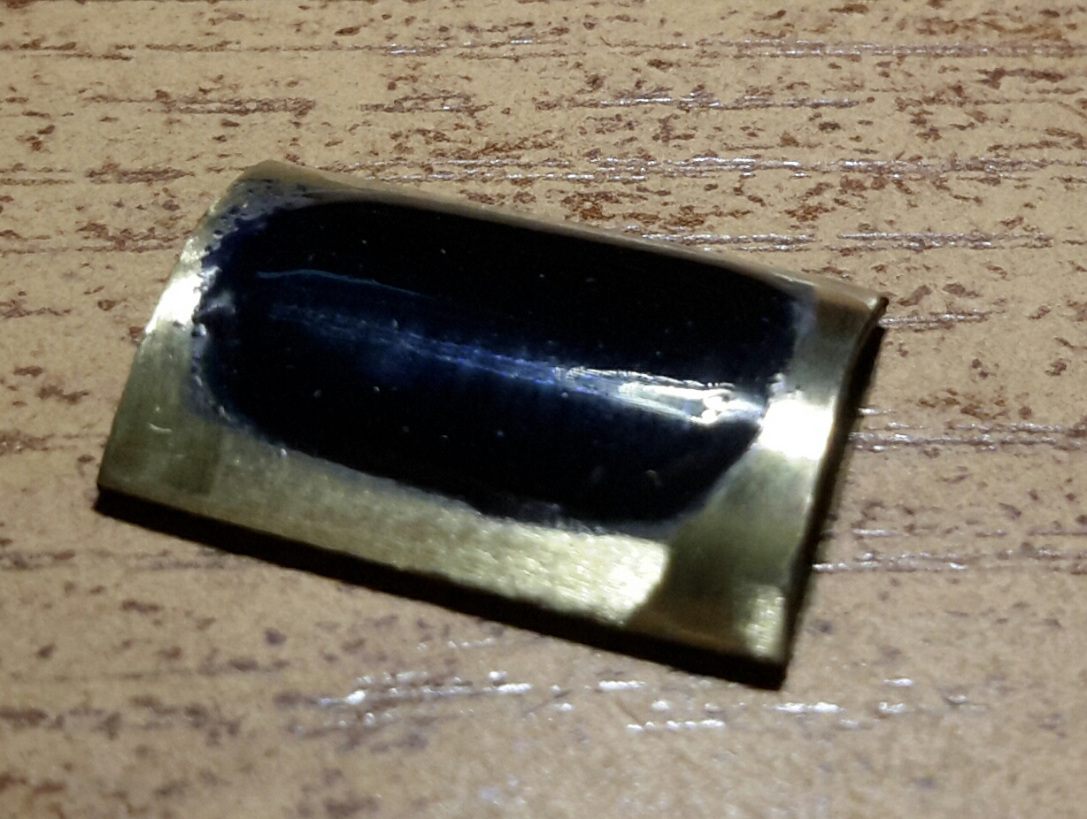

 Всем доброго дня!
Заказали кольцо из 585 пробы с мелтовской желтой лигатурой. Не могу положить эмаль, в первый рас столкнулся с тем что нужно сделать такое кольцо, обычно все орнаменты. Кольцо при остывании отстреливает эмаль. Клал внутрь эмаль, чтобы компенсировать напряжения, бесполезно. Эмаль кладу черную дулево, попробовал черную лиможскую, один черт.
Что можно сделать, может как то подготовить поверхность, она выпуклая. Пробовал насверлить в ней неглубоких отверстий, толку нет. Может сделать сквозные?
Как вариант может кто подскажет сплав желтый под эмаль, чтобы вел себя адекватно?

Aleksandr-kazan,
Отверстия не помогут.- Однозначно!!!   Ждите советов специалистов.
Aleksandr-kazan,
У меня такое случалось, когда пытался сразу положить толстый слой.
Тут толстый слой вообще не нужен. Достаточно 0,3-0,4 мм за 2 раза положить.
Затем запилить, промыть и ещё раз обжечь (горячая полировка)

Из всех опробованных лигатур лучшая легоровская A183N. Цвет металла будет желтый.
Ложится любая эмаль. Под глухую достаточно глубины 0,3 но пои толщине металла не менее 0,7. При более тонком металле контрэмаль обязательна.
Лигаткра дорогая.
Пробовал я и тонкий слой и толстый слой. Если тонкий, то сразу весь отскакивает, если толстый, то кусками :( Поищу в городе легоровскую лигатуру, хотя это проблема. Контр эмаль сделал, она то как раз внутри в впадине по сути, хорошо лежит, ни черта ей не делается, толщина приличная.
Aleksandr-kazan,
А дно выемки гладкое или фактурное?

вы имеет ввиду внутри? гладкое все и внутри и снаружи.

Скорее всего причина в металле, разбалованные вы в столицах, нет что бы самому составить лигатуру, вот и вылазит все  боком. Если нужен желтый металл, Au 58.5%, Ag 32.5%, Cu 9%, сплав пластичный, хорош и для ковки и для литья и эмали от него не отскакивают.
Что то совсем забыли о возможном гальваническом нанесении меди, от нее уж точно не отскочит.

 Скорее всего - пористая основа, некачественное литье. Когда мне приходится класть эмаль по литью, я обязательно заливаю основу припоем с обеих сторон. Помогает.

К сожалению нет заказов чтобы отливать изделия пачками. В опоке всегда 1-2 изделия и все. Литье нормальное, не пористое.
Эльген,
Объясните смысл заливки припоем с двух сторон? Да и с одной тоже интересно.
Саое кольцо где отлитает сделал достаточно глубокие продольные и поперечные запилы, насверлил ямок, все равно отлетает. Так что это все желтая лигатура. Буду квартовать и заново отливать но уже тем составом что выше указан. Посмотрим что будет.

Я не Эльген но подскажу пока вы не сплавили кольцо . Ну сами прикиньте- Вы грешите на легатуру. а если пропаяете- то это наложете другой металл- он ведь без этой лигатуры. и проба выше.
Полностью согласен, сделал пробник желтое 585 по рецепту что описал выше, все легло хорошо, толщина металла 0.7, без контры, толщина эмали 0.4

А как подготавливали поверхность под эмаль? Сколько раз отжигали и травили?Может дело в этом?
