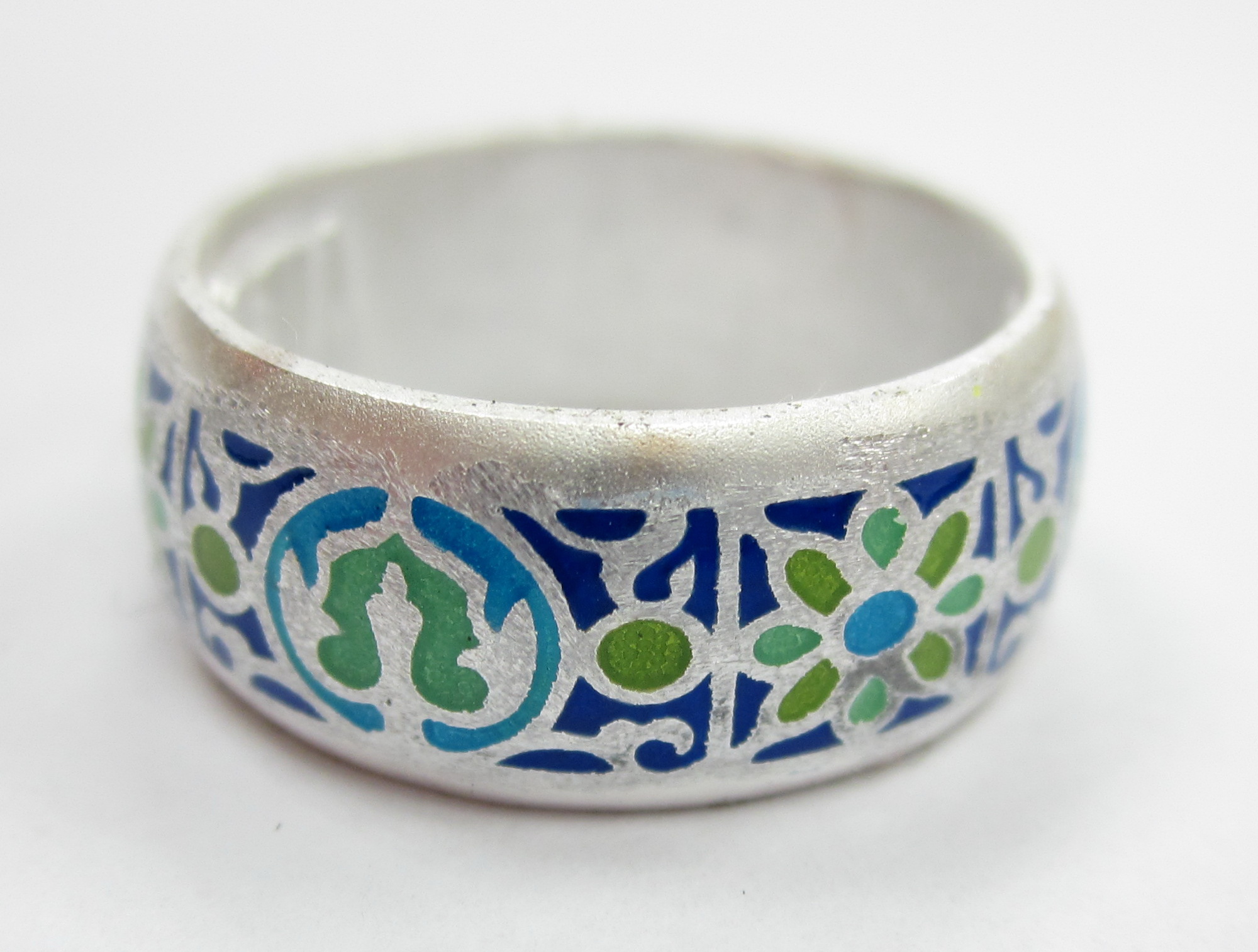

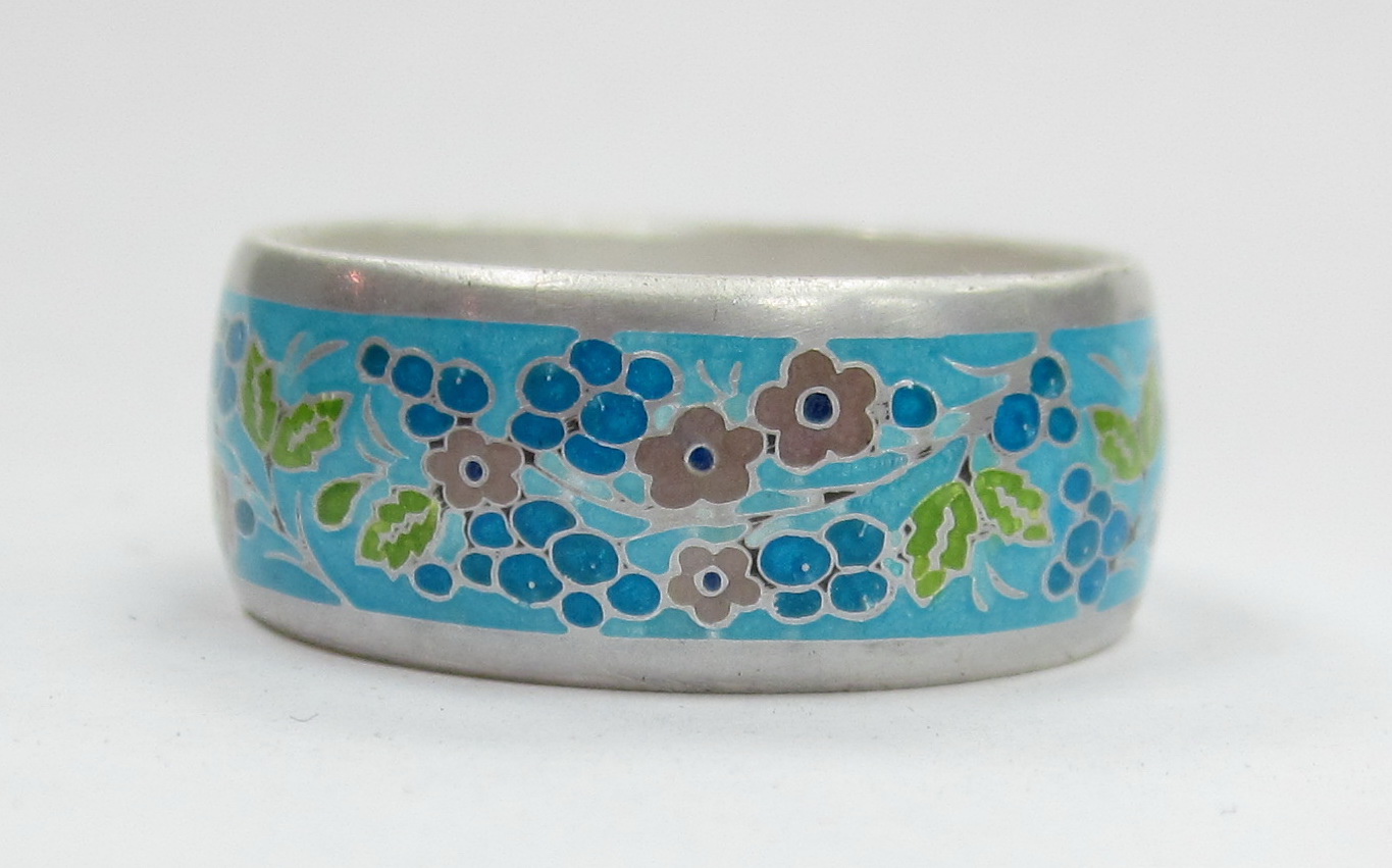

Мне приходилось эмалировать изделия, выполненные литьём и гальванопластикой. Я чувствовал разницу, даже не имея твоих познаний в этой области.
Вот эмалировал литейные колечки. Не одно, а несколько десятков разных. Привожу в пример только два.
На литье лучше держится?
Сергей Вальтман,
Держится везде одинаково, но на литье и гальванопластике даёт о себе знать пористость металла.
Что касается перегородчатой эмали, то, чем меньше ячейки, тем лучше. Да, приходится попотеть, раскладывая эмаль в большое количество ячеек, особенно, если это разные цвета, зато результат гарантирован.
