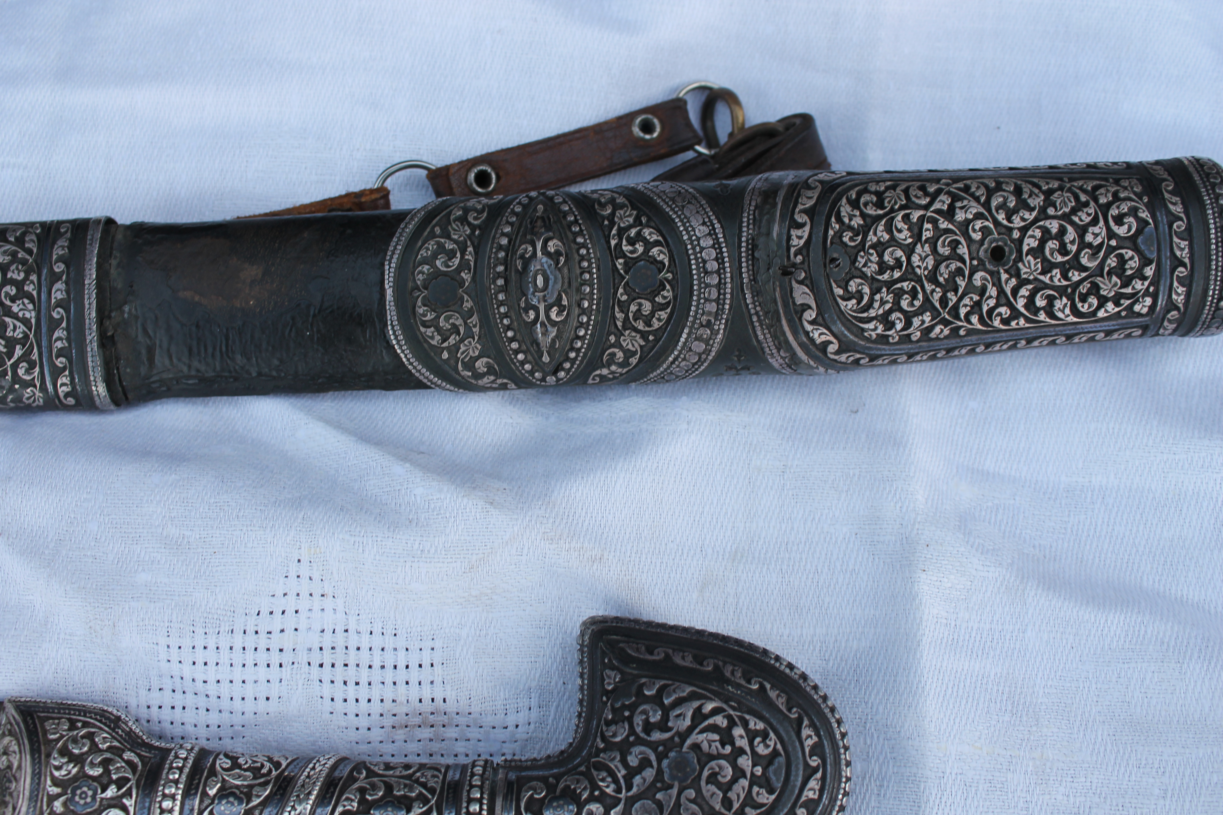

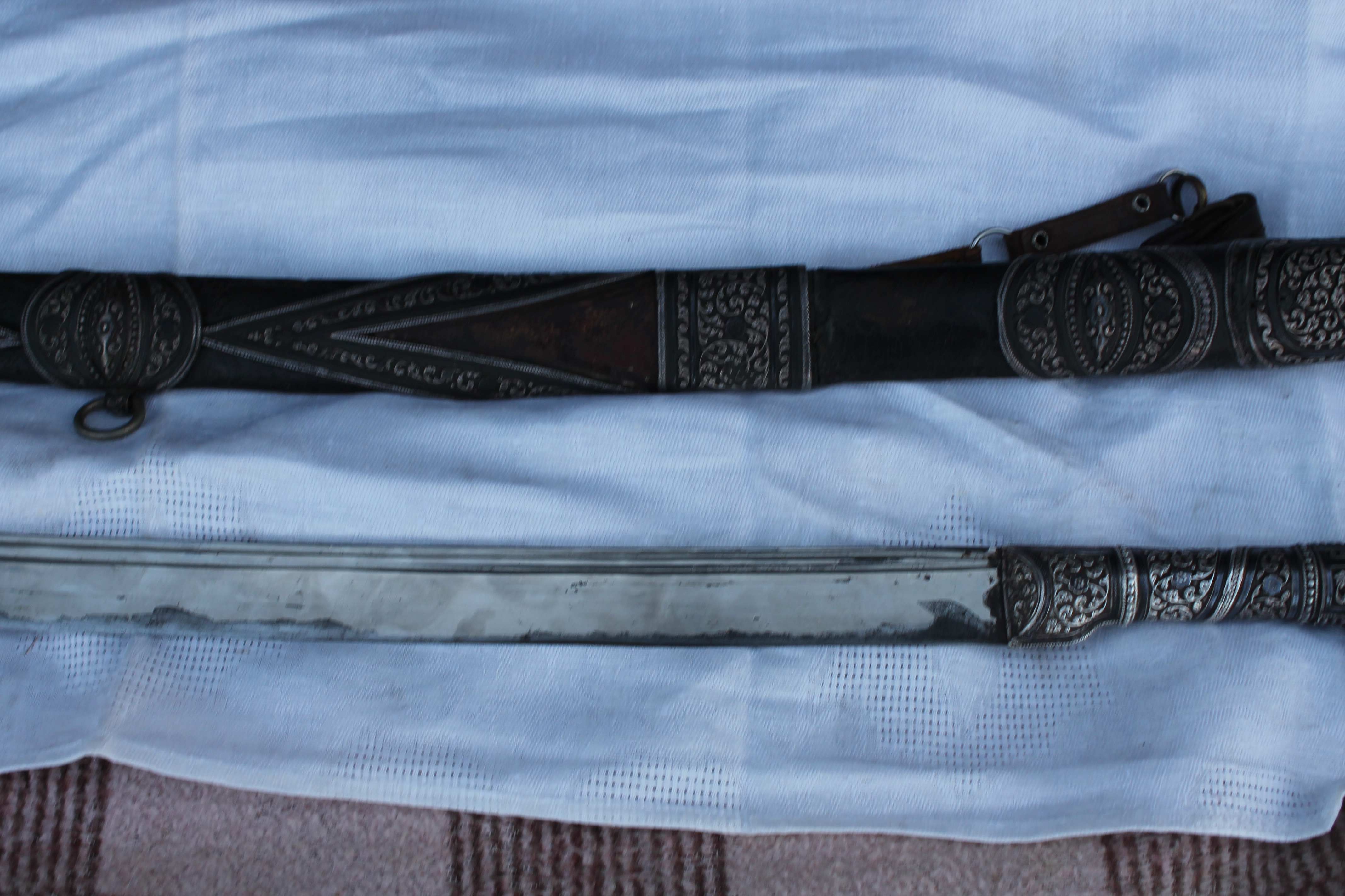

РЕСТАВРАТОР003,
это вы накладки на холодняк делали ?

РЕСТАВРАТОР003,
горя чок :)  холодняк не мое

самсон,
Уважаемый САМСОН в 90% случаев на такого рода изделиях использовались в качестве украшений накладки с  чернью  ,  с эмалью много реже.    Берёт большое сомнение однако , что это изделие исполнено конкретно РЕСТОВРАТОРом 003!!   Хотя , чем чёрт не шутит!   С Ув.

самсон,
здравствуйте да. я в курсе. потому и заинтересовался что именно сдесь сделал
РЕСТАВРАТОР003 .  чернь ?

самсон,
Здравствуйте уважаемый. В отношении РЕСТОВРАТОРа 003 , как исполнителя по черни, то на врядли он знаком с этой технологие .  (хотя время идёт) Да и само изделие имеет внешний вид не соответствующий реставрационно-изготовительному процессу.  С Ув.

КМД-5833,
вот и не понятно мне, фото выложено для оценки работы по реставраврации ?

КМД-5833,
тут только кожу перетянуть можно, с накладками все хорошо. придет Реставратор003 , думаю все обьяснит

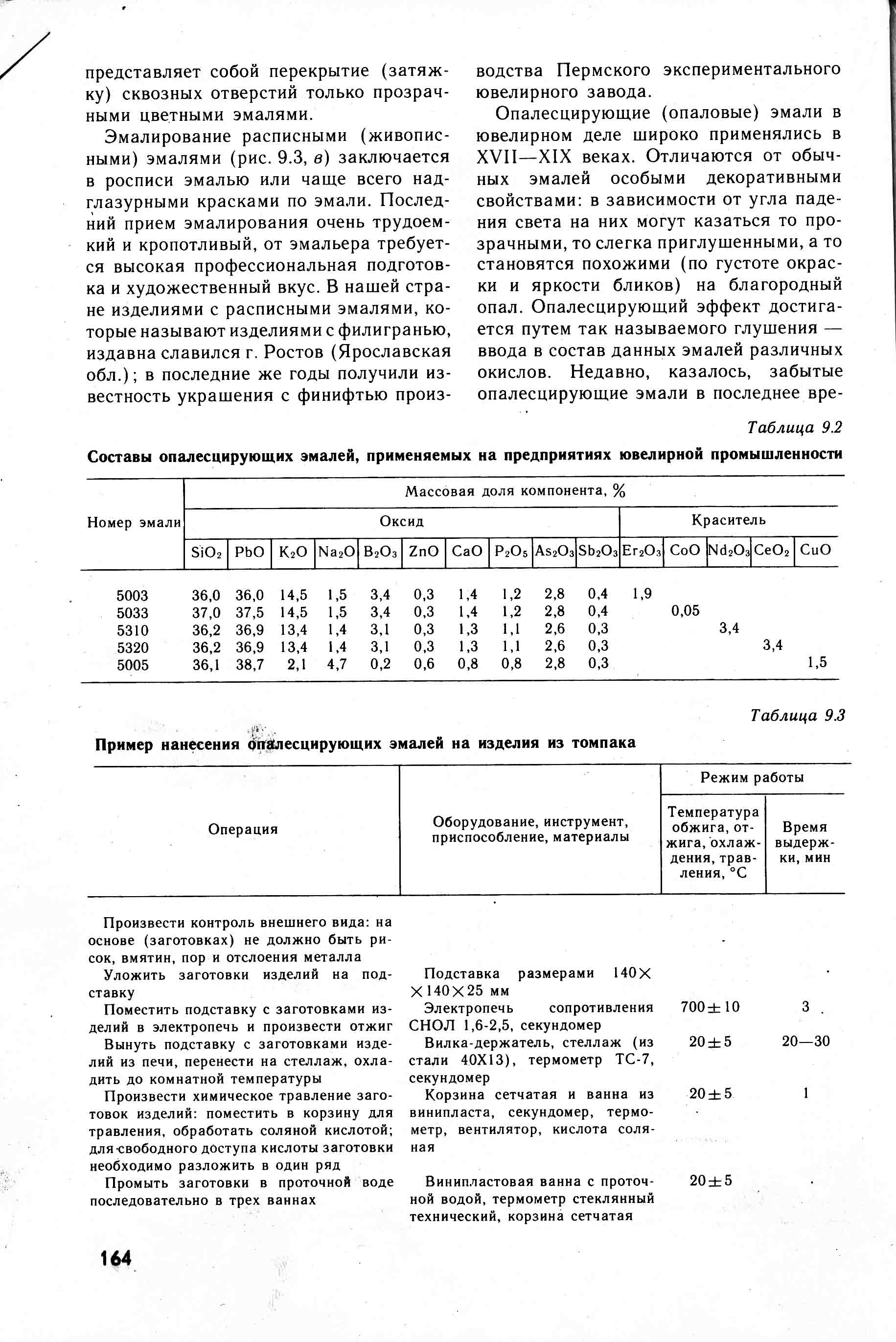

5003 - розовый опал
5310- бежевый опал
5320- сиреневый опал
есть ещё изумительный серо-голубой опал, играет малиновыми всполохами при галогенном освещении, его номера не знаю
Они хитрые в обжиге. Если нарушить технологию, становятся прозрачными эмалями бледных цветов.
Но даже при неправильной технологии обжига, можно восстановит опаловость, и неоднократно. Можно получать разную степень опалисцироаания, от легкой до сильной.
Работала с этими эмалями с большим удовольствием, очень коасивые вещи получались. Найду фото, выложу.
