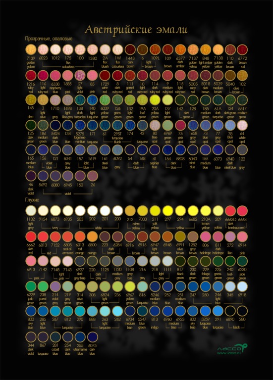

Ещё один, с Вашего разрешения совет!!!   Попробуй те , если есть, германцев №200; 201;202; или №203!!!  Хорошо текут!!  Да и чистота в итоге достойная!!!  Удачи!!
Регистрация: 24.05.2014
Сообщений: 588
Голосов: 83 / 0
КМД-5833,
Германци это австрийские шауэр ? Правильно я понял

Вы правильно всё поняли!!!  Выберите правильный , оптимальный способ нанесения. Удачи Вам!!!!

В копилку знаний по поводу циферблатов http://german242.com/w/captain2/1tcapt.htm
Регистрация: 01.03.2015
Сообщений: 708
Голосов: 61 / 2
selldon,
В данной информации нечего нового нет!!!  Я и раньше писал, что на циферблатах ручная роспись!!  А любая пемпопечать  или шелкография на новоделах у часовщиков -профи в момент определяется!!!!!!!!!!!!!!!     Только ручками!!!!  В этом залог успеха!!!!!!!!!!!!!     С Ув.
Сообщений: 588
Голосов: 83 / 0
КМД-5833,
Это я выложил как подтверждение Ваших слов, только в картинка для наглядности.Может другим участника пригодится.
