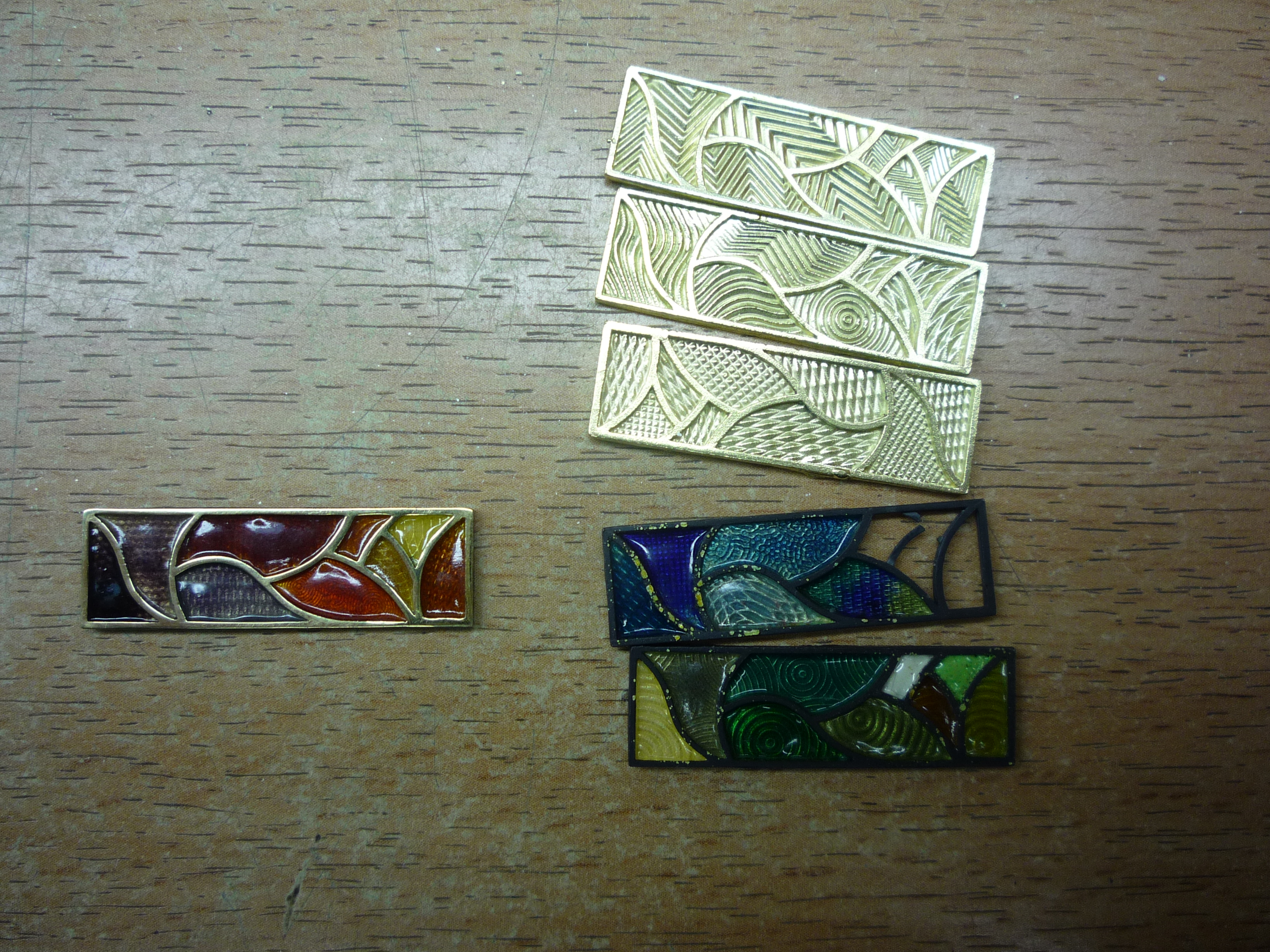

Итак, дорогие коллеги, выручайте.
Работаю с Лиможскими прозрачными эмалями и с красным, белым золотом 750 пробы. Эмали в пакетиках уже молотые, пробники по 10 грамм. Печь керамическая, с закрытыми нагревательными элементами. Внутри эмали множество мелких пузырей, иногда пара крупных и/или остатки от пузырей - большие "кратеры", следы от пузырей, которые не убираются ни температурой, ни последующими обжигами, даже эмаль пробовала в них класть на трагант, всё безрезультатно.
Опытным путём были исключены следующие причины появления пузырей:
  • Эмаль промыта хорошо, до прозрачности воды.
  • Вода - дистиллированная.
  • На изделии вода из эмали высушена, вскипеть не должна.
  • Поверхностный слой обогащён=> дело не в лигатуре.
  • Отжигаю с бурой, отбеливаю, УЗ ванна, обезжириваю содой.
  • Дело не в печи, повторюсь.
  • Прокладываю эмаль тонкими слоями.
  • Температурный режим изменять пробовала, только эмаль выгорает или недоплавляется.
  • Аргон к печи подведён.
  • Трагант свежий, тоже реакции не даёт (на всякий случай).
Вроде всё написала. Ещё только помол эмали не исключила, т.к. возможности нет. В будущем буду заказывать в зёрнах и молоть сама, а пока надо искать выход из этой ситуации.
Не просто так прошу о помощи, а сама экспериментирую.
Помогите кто чем сможет. Заранее спасибо.

ELLEna,
Прокладываю эмаль тонкими слоями. толька это в сомнения идет .
фото случаем не будет? какие цвета какой помол при покупке какое зерно и состояние после промывки перед укладкой и фото после первого обжига вашего первого слоя .

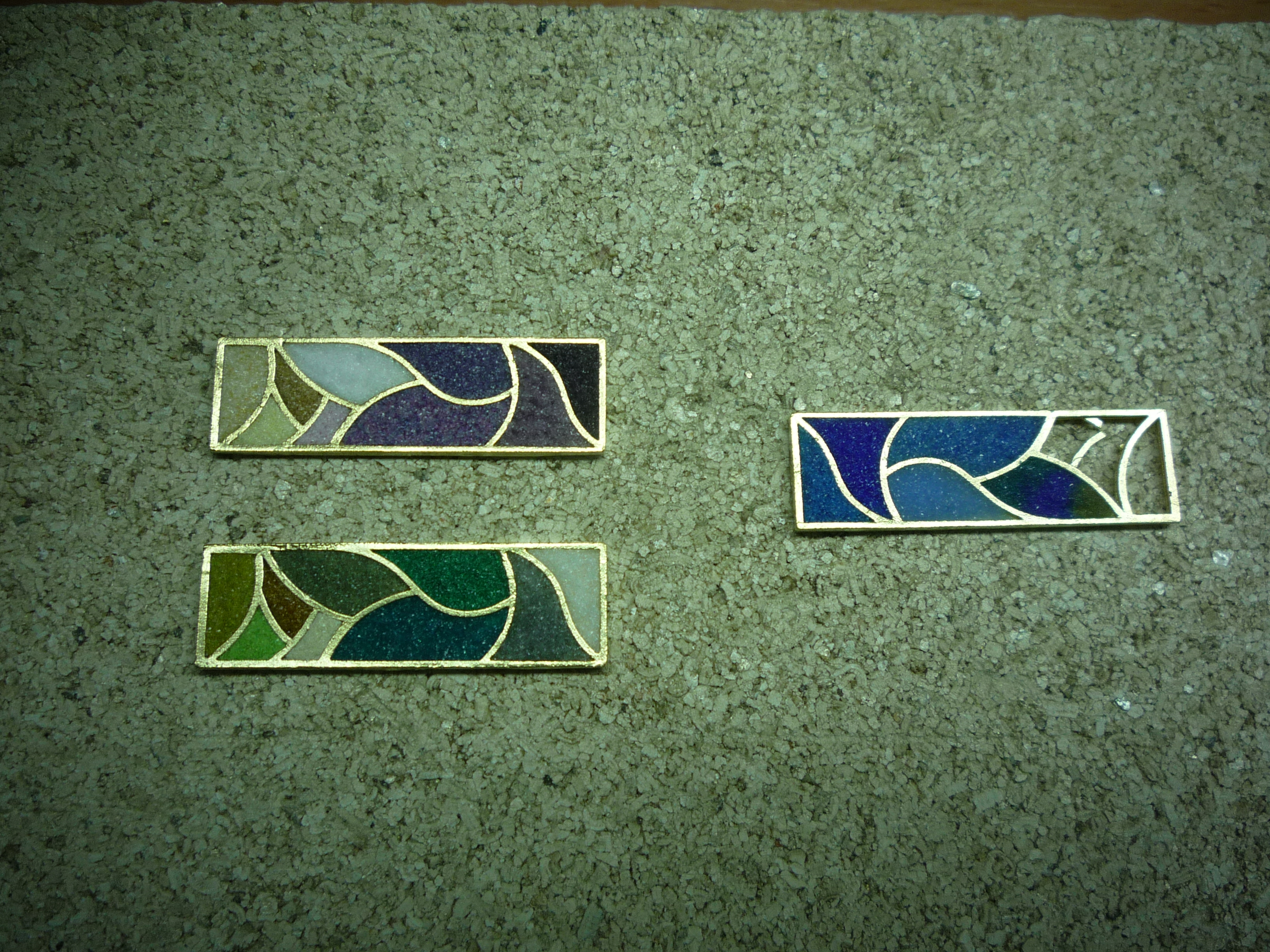

Того, что я написала недостаточно, чтобы понять, что я не совсем новичок и знаю, что такое - тонкий слой? Вам цвета по палитре номера или просто? Помол, что то между манной крупой и мукой, очень мелкий, про отмучивании много вымывается. Промываю до кристальной чистоты воды. Фото  будет минут через 15.
Регистрация: 17.11.2014
Сообщений: 17
Не зеркалка, извините.

ELLEna,
на ваших фото брака не разглядеть . все что я вижу так это неравномерное растекание эмали . если не сложно и  не введет в затраты попробуйте положить болие крупными зернами чтоб муки не было что то вроде зерен без белого налета от помола .

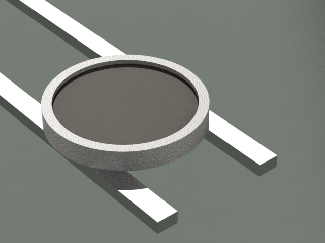

granto,
и увеличте продолжительность обжига . я бы посоветовал вам посмотреть как себя ведет эмаль без печи тут вы сможете увидеть много решений для себя . откуда пузырьки . как ведет себя зерно как с мелким помолом ведет . то что вы написали я могу ошибаться но вы то это увидели после того как из печки достали а не в процессе .

ELLEna,
сейчас нарисую .
Регистрация: 29.08.2011
Откуда: Пятигорск
Сообщений: 1040
Голосов: 72 / 6
ELLEna,
можно и горелкой если ваша деталь не велика для равномерного поддержания температуры
главное что бы пламя не попало на эмаль нагрев со стороны отсутствия эмали и к плоским изделиям .
