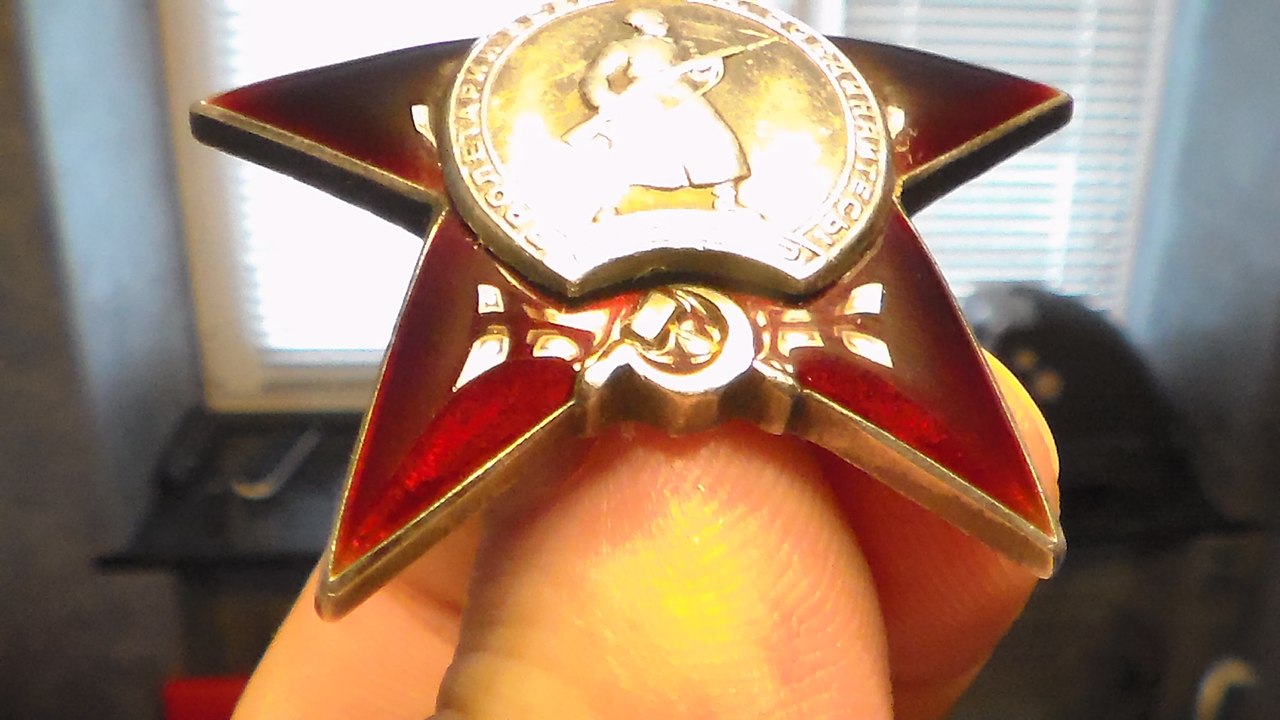

На кой ляд,вам аргон!?,глупость полнейшая!,ну вот глядя на фото -положил,нормальный цвет,что надо еще!?,или чтоб похвалили?,держи-МОЛОДЕЦ!,инертные среды(аргон,азот)актуальны при плавке сплавов,но не при наложении эмалей-БЕЗСМЫСЛИЦА!закройте темую.

Серж спасибо большое за похвалу , вот вы мне скажите как эмаль сделать чуть светлей ? и почему орден отечественной войны у меня не получается,  а что не так?  звезда нормальная,  а отечка не получается,  почему блин!?  У меня мозг закипает  уже от этого всего,  а вы знаете и жалеете мне подсказать молодому поколению  свои знания ..  я в Беларуси  и не как вам не помешаю,  напишите мне в личку

Скажу по секрету - Отечка не получается потому что она лигатурена МНЦ  , сделайте на эту особенность поправку и у вас всё получится .

Спасибо ! а ?  орден красной звезды

Красной Звезды без МНЦ.

КЛАСС! :brows: ,а я и не знал!Бредятину несете уважаемый и самое страшно что уверенно и безапеляционно,НИКАКИХ ЛИГАТУР(а медь никель цинк и подавно)не использовалось в производстве боевых наград да и вообще фалеры серебрянной в том числе-только серебро и медь,бинарный сплав онже стерлинговый,он же Жора,он же Гога...... :biggrin2: ,не вводите парня в ступор советами сомнительного пошиба-мож у него сердце слабое!

Ну скажу анализ не простой(простые анализы в баночках в амбулаторию носят :biggrin2: )-все это делалось уже лет этак 15назад по серьезному на "эмиссионке"-сплав бинарный серебро  920-933 остальное медь,а "следы" ой чего там только нет и сурьма и мышяк и цинк и никель,кобальт...пол таблицы Менделеева НО..,это следовые концетрации за 0,000,так что раскажите эту байку кому нибудь другому,технологу-литейшику допустим,пусть поржет-добовлять нейзельбер(а МНЦ как вы пишете это оно и есть)в сплав под штамп который пойдет :( ,СМЫСЛ!?,поверте на Мон .Дворах технологи серьезные работали и работают,добавкой этих компанентов вы не добьетесь никаких положительных результатов(да и сам по себе бинарный 925 уже для штампа самодостаточен-тут изобретать нечего)так что бог вас знает что вы там анализировали,а в пику ко всему вышесказанному скажу-хоть ОВ,хоть БКЗ,хоть "ШУРИК"-НА ВСЕ РУБИН ЛОЖИТСЯ НА РАЗ ПРИ СООТВЕТСТВУЮЩЕЙ ПОДГОТОВКЕ и в ней вся фишка-БОЛЬШЕ НИЧЕГО НЕТ!,ГОЛОВА ДА РУЧКИ :trubka:
