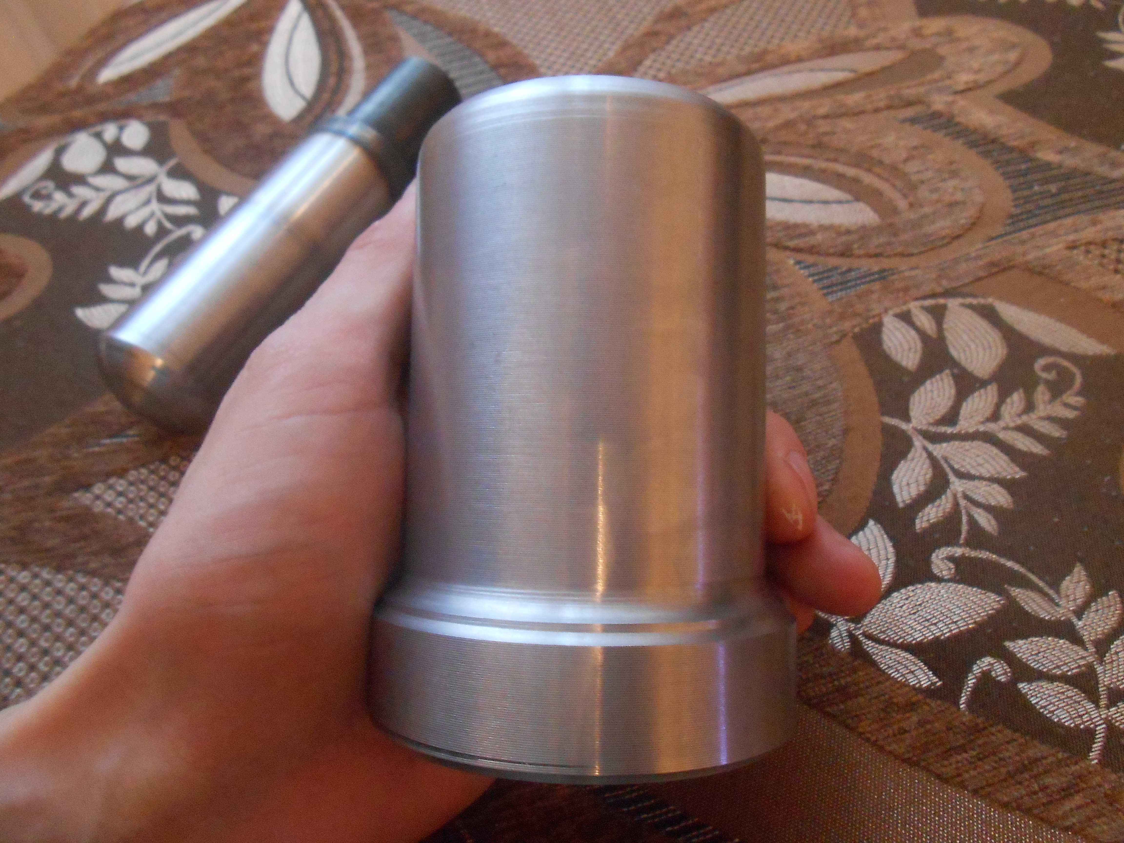

Ударную ступку нужно делать из "сыромятины" желательно-если железо в эмаль попадет,проще промагничевать,в принципе вещь нужная,кусковую эмаль бить,пестик тоже желательно скруглить,чтоб меньше была вероятность облоя с металла,а агат не агат это не принципиально,есть и агатовая заказал с дуру сначала-валяется теперь,пользую только фарфор "бисквит",на транспарант одна на глухую другая-вообще штук 6 в работе,новую сначала притираю со стеклом от лампочки-хорошо выглаживает ступку,ну и не колоть пестиком эмаль еще одно правило,особенно на прозрачные-может неприятность случится в виде мелких частичек фарфора,не есть хорошо.
Ступа сделана из сырого железа пестик тоже потом закалили внутри закалка везде сделана так чтоб все было тип топ

Смотря какой магнит будит )
