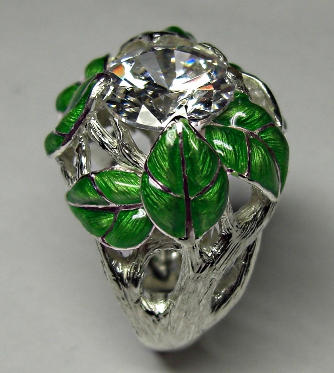

ЯНВАРЬ,
буство эмальера. смешивал эмали в изделии
