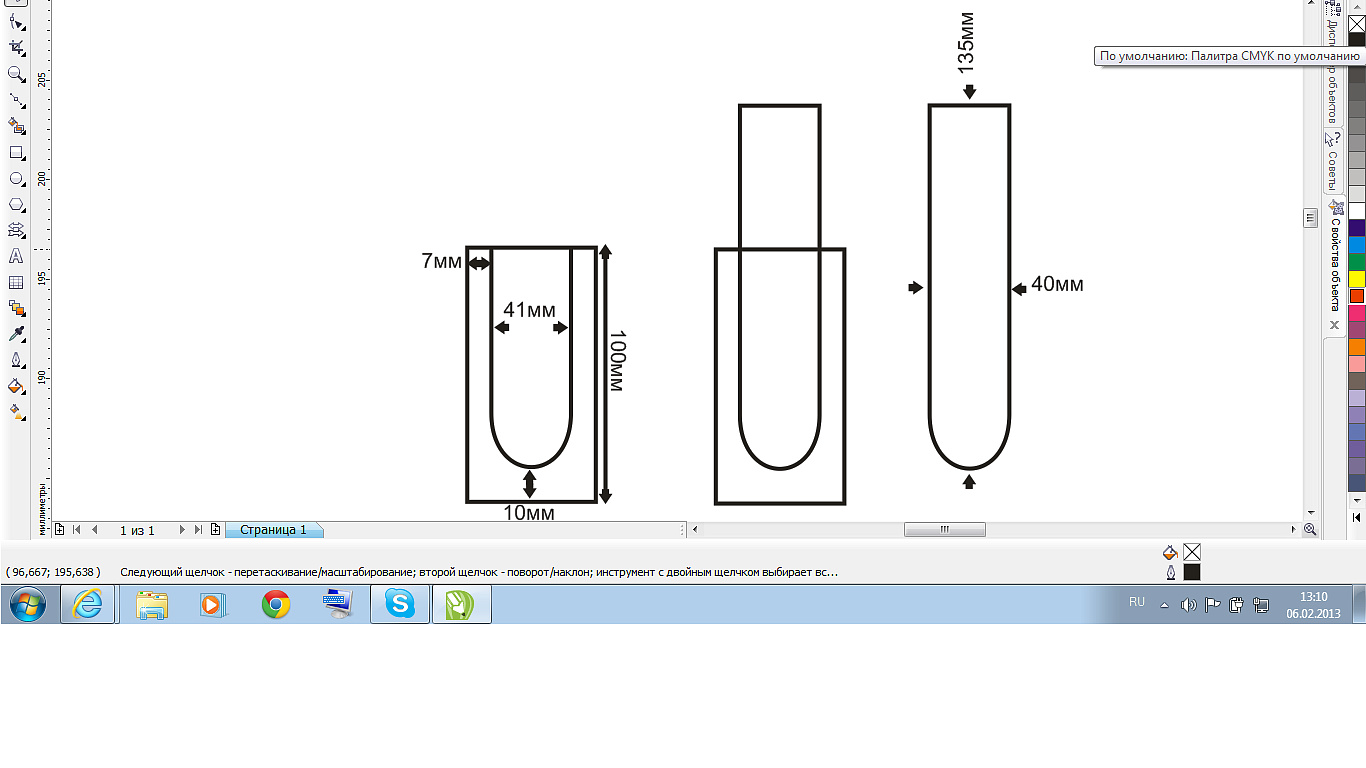

Регистрация: 16.12.2011
Сообщений: 30
vovabonus,
.bmp (3 МБ) [ Скачать ]
