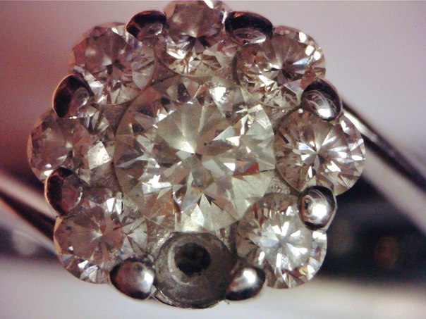

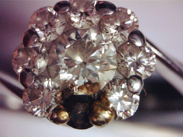

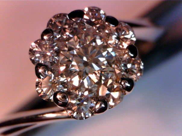

Вот кстати, на днях... тупо забыл отмыть изделие до ремонта.
Напаял крапана,офигел от перспективы выжигать эту черноту горелкой, плюнул, полирнул, 3 минуты в УЗВ+ТМС-31
Кстати после ТМС, перед покрытием родием, ничем не обезжириваю.
Никита, а камень заказчик предоставил? Почему спрашиваю, камень вроде меньше и огранка другая

Да, заказчик принес свои камушки (17 граней )  , ради удешевления процесса.
