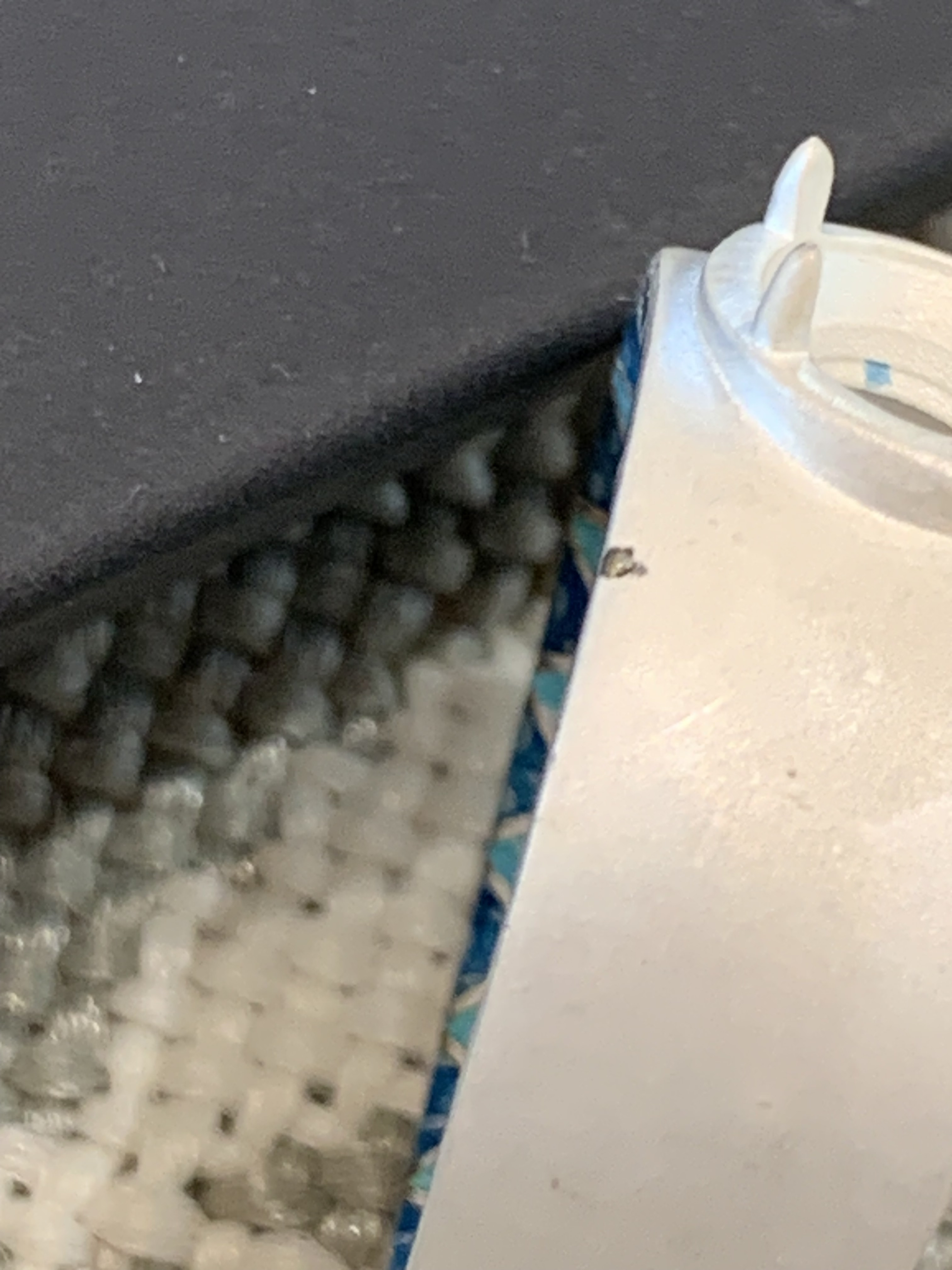

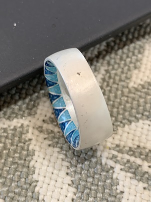

Лазер - пробую залатать маленькие дырки в серебре, не получается. Изделие с уже положенной горячей эмалью, так что обычной пайкой нельзя. Лазер у меня хороший, не новый - но мощный, предыдущий владелец серебро на нем паял прекрасно. К сожалению его уже нет в живых, так что у него спросить не могу. Я в этом деле новичок, пока запаивала на нем маленькие колечки и прочее. В этом кольце была маленькая дырочка, она была в модели 3д чтобы прикрепить дополнительную деталь, мне она была не нужна, так что план был ее закрыть. Я вставила туда серебряную проволочку и решила заштуковать ее лазером. В результате после многократных попыток дырка только стала больше. К тому же я промахнулась и сделала еще одну дырку, где совсем не надо. Пробовала разную мощность и размер диаметра, при меньшей мощности вообще ничего не плавится (замазывала черным фломастером как рекомендуют, чтобы серебро не отражало свет). В общем, сверху вроде напаивается такая блямба. Думаешь - ага, получилось, потом ее сполировываншь - а дырка все там, только делается больше.
Может есть какой правильный способ, может вместо серебряной проволоки использовать припой, чтобы он расплавился и затек в дырку?

Припой, при сварке лазером, лучше не использовать. Об остальном сложно судить не наблюдая процесса.

Варианты разные, если отверстие достаточно большое, рассверлить до круглого отверстие, вставить плотновходящий пруток, если отверстие глухое, бор-шар и зернинка, затем обстрелять по периметру, если отверстие очень тонкое, присадочная проволка d0.2 мм нам в помощь.
Регулируя мощность и время импульса, можно проварить глубоко  затем выровнять поверхность.
У вас какая модель сварочного аппарата?

korobtsov-alex, аппарат Zahntech Lwd4v. Дырочка была маленькая, сквозная, где-то 0.2 mm. Я туда загнала подходящую проволоку, потом думала - сейчас лазером разровняю по краям. Вместо этого наделала мелких дырок. Тогда решила добавить сверху специальную проволоку для лазера. Сверху образовалась такая нашлепка. Заполировала  ее - дырка как была, так и осталась. Надо было конечно потренироваться на «кошках», прежде чем портить изделие. Вообщем - техника в руках дикаря - кусок железа. Все дело конечно подобрать правильный режим. Но не имея опыта - сложно сообразить.

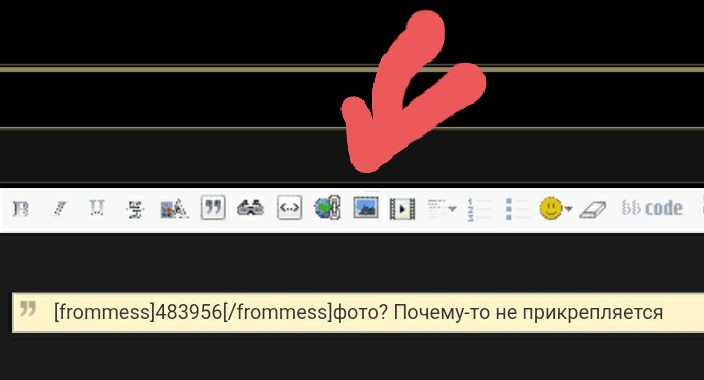

Эльген, нужно было не модничать, а просто вставить проволоку и заклепать, может так и сделаю теперь, как прикрепить фото? Почему-то не прикрепляется. Я там проделала лишнюю дырку - промахнулась лазером. Она слишком близко к эмали.
Пробовали через эту кнопку?

по описанию- больше похоже на недостаток опыта. Вы пока не чувствуете лазерный аппарат. Оставшиеся дырочки- это непровар, не хватило мощности или времени импульса, и (или) не хватило прогрева, который достигается повторением импульсов. Оставшаяся сверху "булька" также косвенно об этом говорит. Но "булька" также может оставаться сверху из-за избыточной подачи присадочного материала. Может проволока добавляемая была слишком толстой, может подали много и неправильно.
P.S. припоем пользоваться можно, а иногда и нужно. Но не всяким и с опытом.

korobtsov-alex, спасибо, добавилось.

Если бы там была одна эта дырочка, я бы её рассверлил и вставил туда фианитик, но там, похоже, просто безобразное литьё.   Удивительно как эмаль держится.

Эльген, литье было нормальное, сделано на фабрике профессионалами. Там было специально сделанное отверстие внизу кольца, чтобы присоединить еще одну деталь. Так 3д дизайнер сделал это кольцо. Но я эту деталь не собиралась присоединять. Так что решила это отверстие заделать. Потом пока заделывала - промахнулась лазером и сделала еще одну дырку на верхней стороне кольца близко к эмали, которую трудно заделать, так как можно повредить эмаль. Руки крюки потому что. Уже возникла мысль попросить 3д дизайнера убрать это отверстие и послать на фабрику отлить кольцо заново и заново положить эмаль. Быстрее получится.
Эх, учиться надо с этой машиной, дорогая - неплохо бы научиться пользоваться, раз уж деньги потрачены.

Можно и проще: запаять обычным способом и переложить эмаль , если понадобится.
