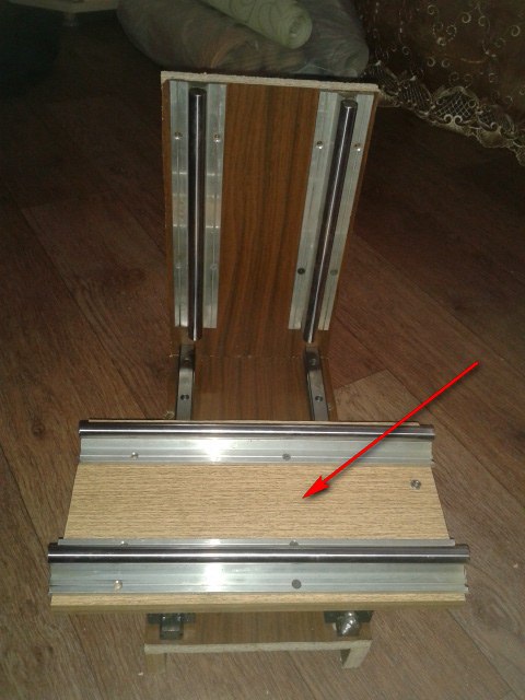

Всем привет. Долго собирался, несколько раз приступал к сборке, но все никак. Еще одна попытка. На сегодня имею шины на 3 оси, дюраль 10 мм толщиной и пока все. Шаговые двигателя в пути. Чтобы не перепортить всю дюраль, для начала собрал раму из ДСП, только лишь для выявления ошибок и присмотреться что к чему[IMG].
Надеюсь замысел моей конструкции понятен и буду рад если форумчане с опытом укажут на ошибки[IMG]

Я бы эту плиту перевернул вверх ногами.

SAVO правельно говорит, что нужно перевернуть плиту. Ну а так удачи надеюсь в этот раз у Вас все получиться!
Я не очень понимаю что тогда получится. На этих рельсах будет ездить стол, которого еще нет, так как каретки только 2. Если переворачивать, надо делать промежуточную пластину между каретками х и у. Ведь так??

Голосов: 19 / 0
да будет переходная пластина от одних подшипников к другим благодаря этому вы экономите на метале и меньше вес станка будет

Да, вероятно она будет меньше чем стол!! Дельный совет, спасибо!!
Вот это как раз не плюс, я думаю, а вот то что валы закрыты будут -это хорошо, не надо защиту городить, вы скопируйте конструктив со стрижа или подобного станочка, зачем что то придумывать.
