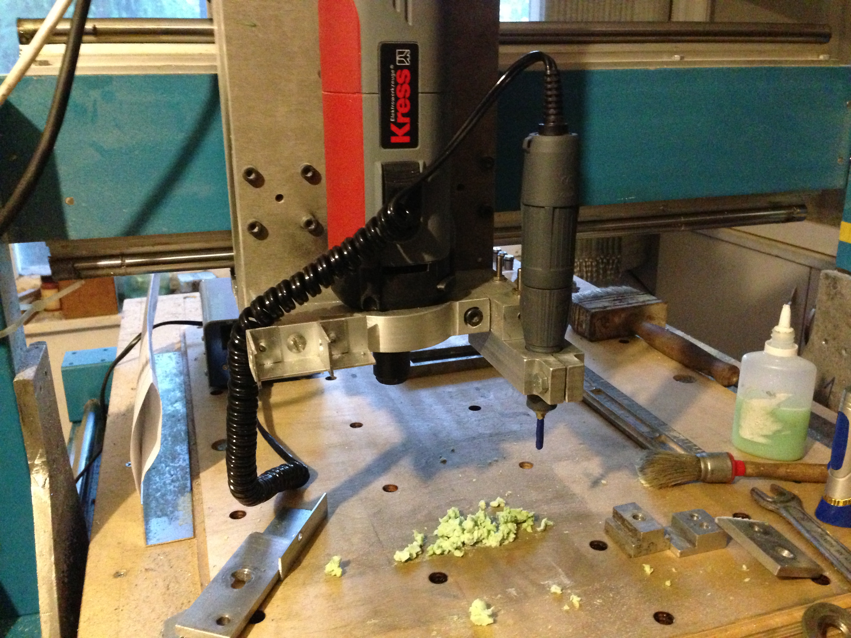

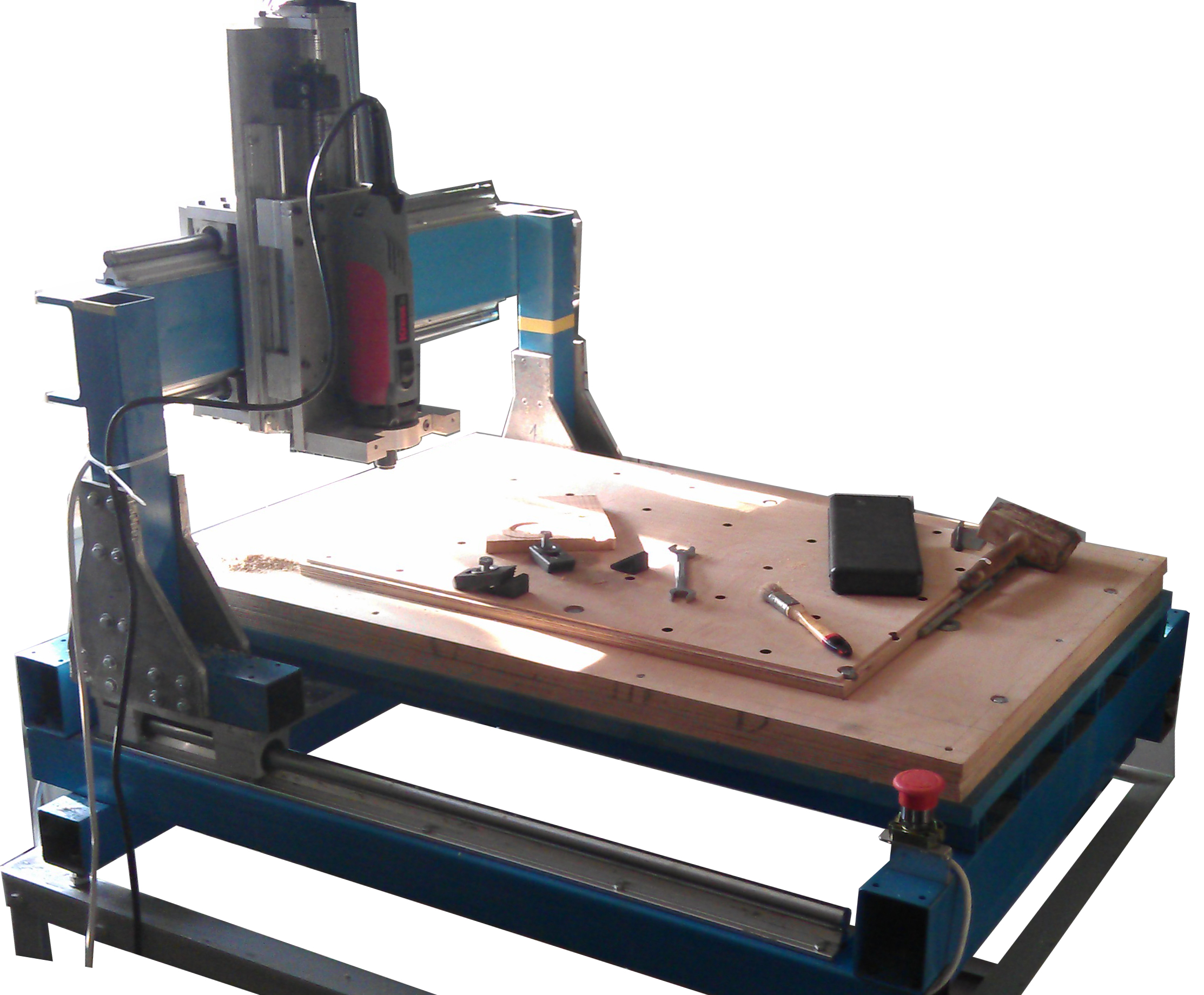

На одном из моих станков

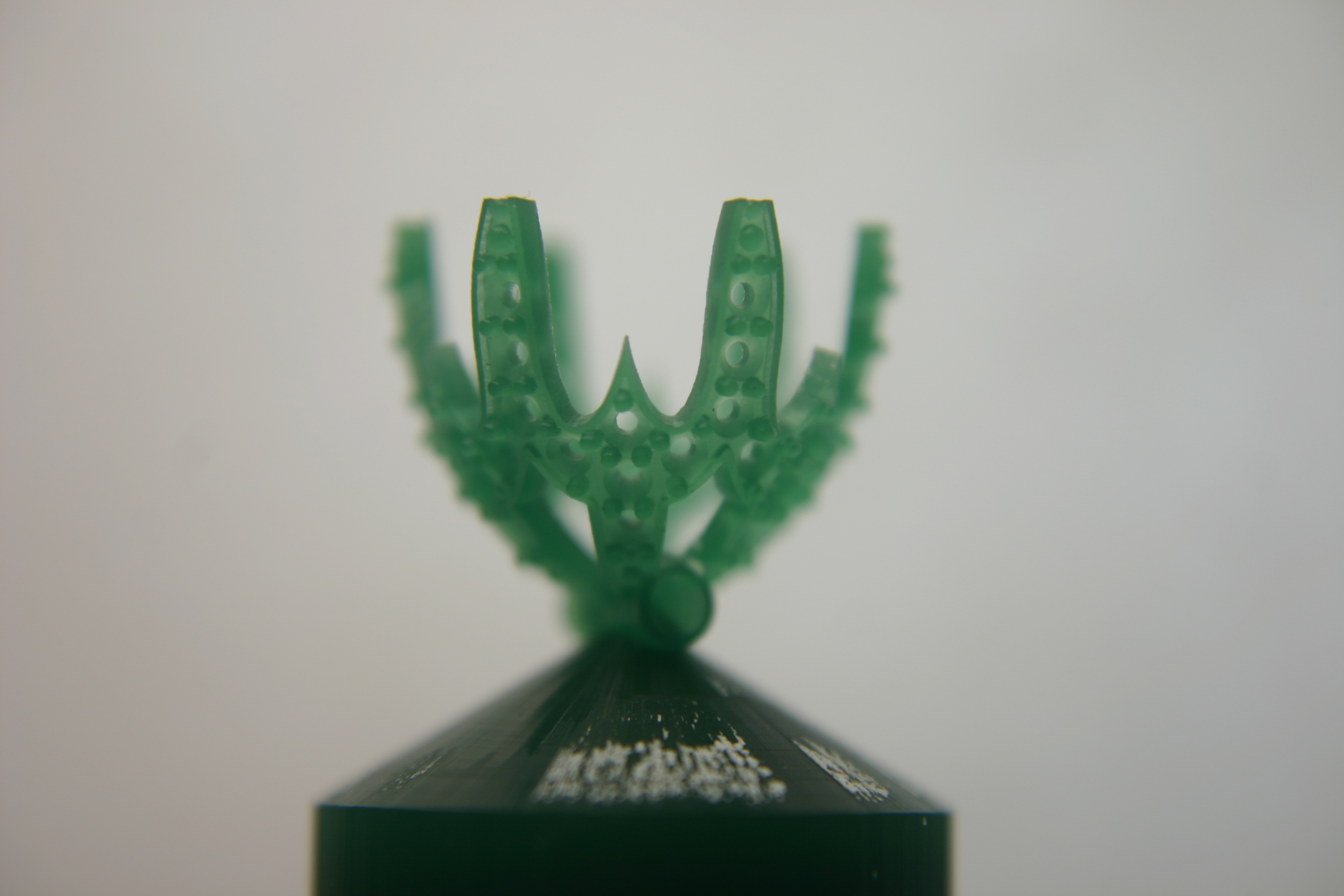

Ручки загребущие. Выполено на поворотной оси с прямым "прямым приводом"

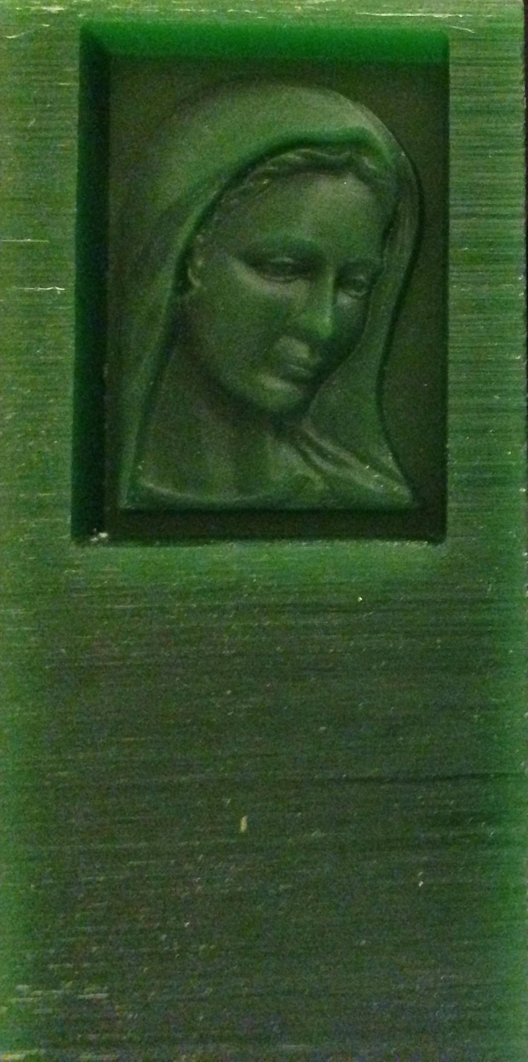

Разрешите поделиться фотками моей первой работы, выполненной на маленьком самодельном станке
Размеры приблизительно 29Х42 мм
УП Deskproto V6.1
фреза 6 град., пятка 0.1мм, плоская
шаг 0.25мм, без черновой обработки
Применил СОЖ, промыл струей воды (еще нужна ванна ультразвуковая)
P.S.
кое где есть следы резонанса, думаю это от красной китайской платы, надо заменить на более серьезную электронику

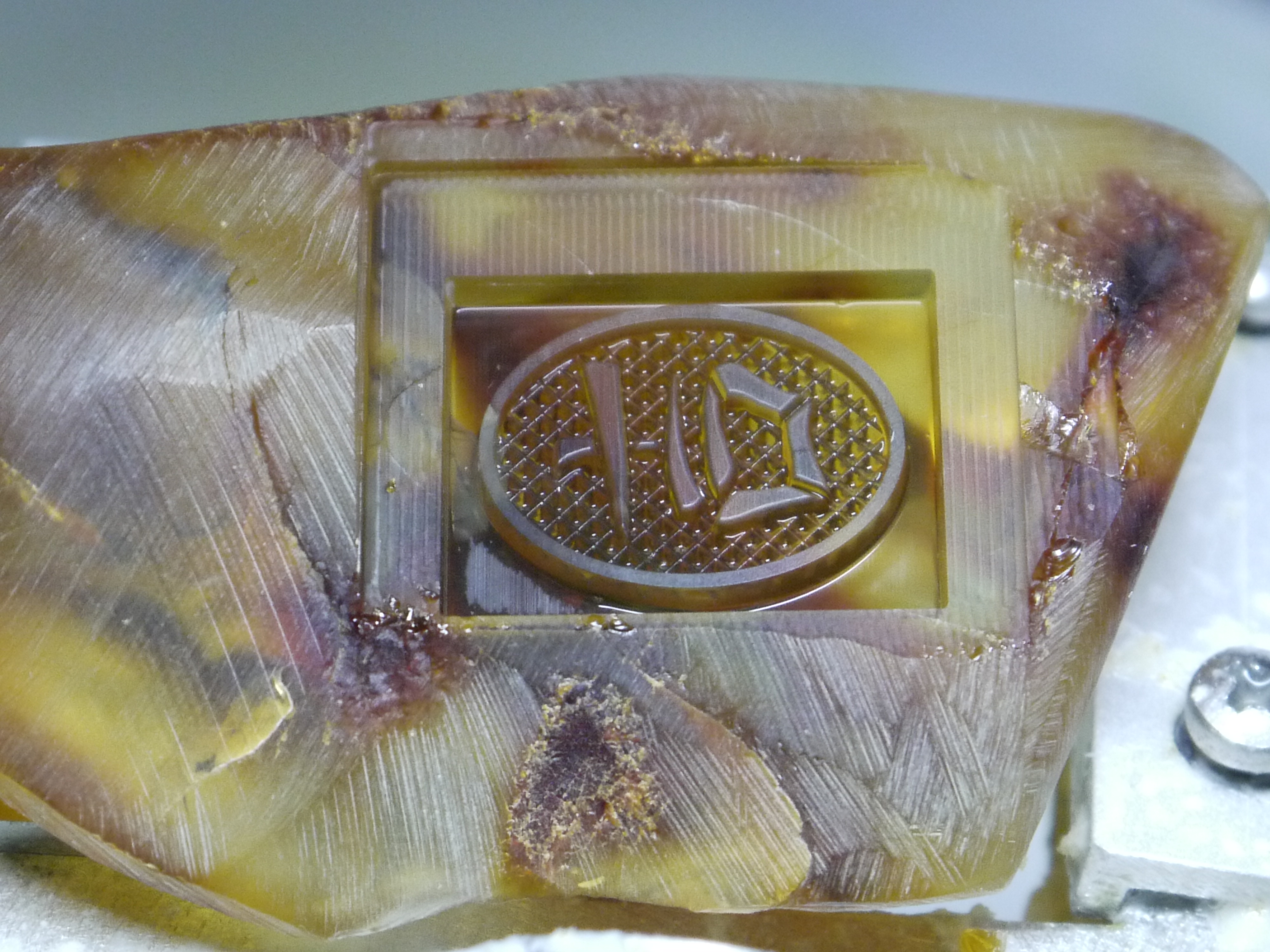

На моём 5-оснике
Регистрация: 29.12.2004
Сообщений: 816
Голосов: 115 / 1
cnc2014,
Хорошая работа!
Что за станок?

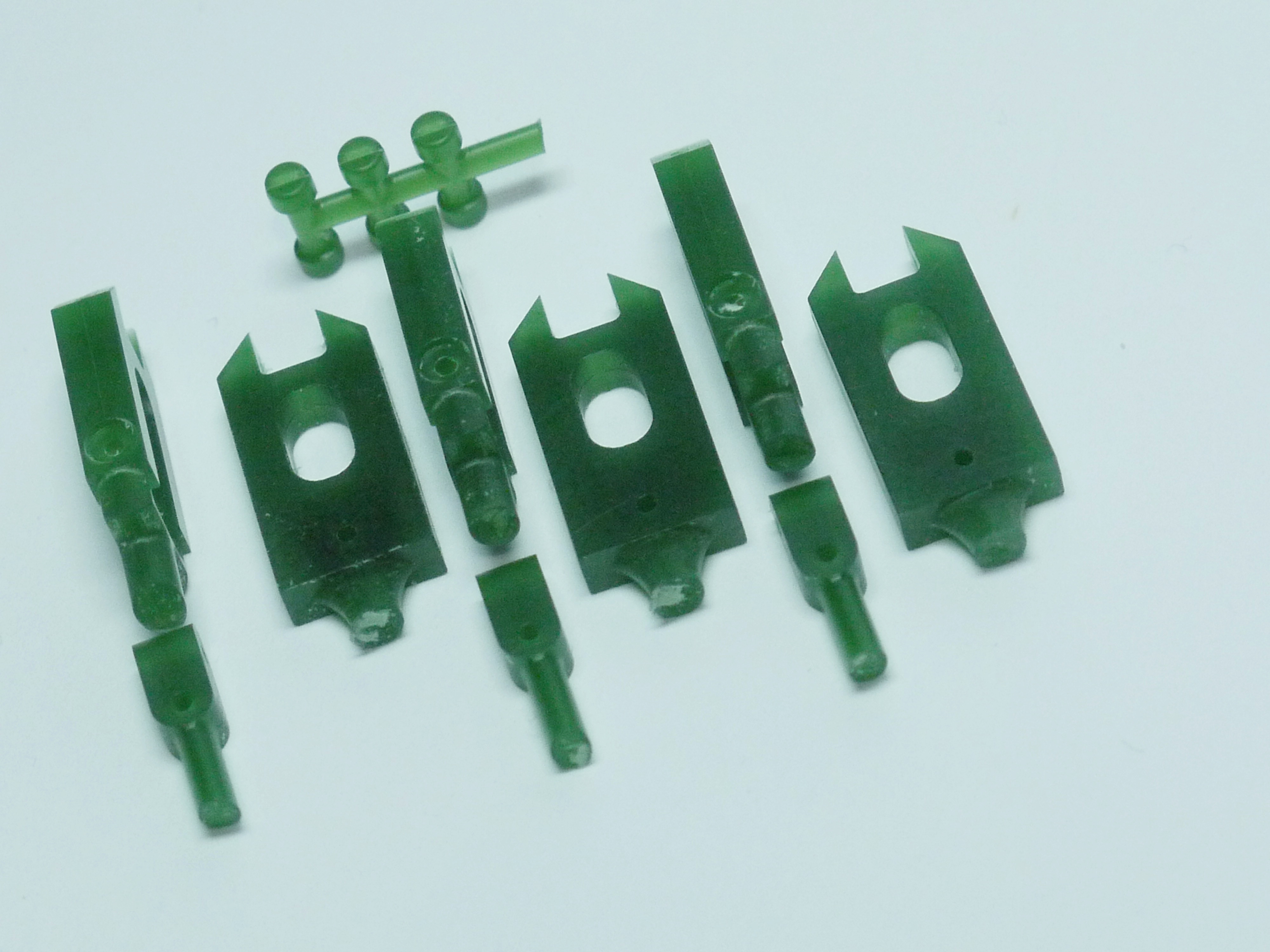

Такие блошиные кастики пилил

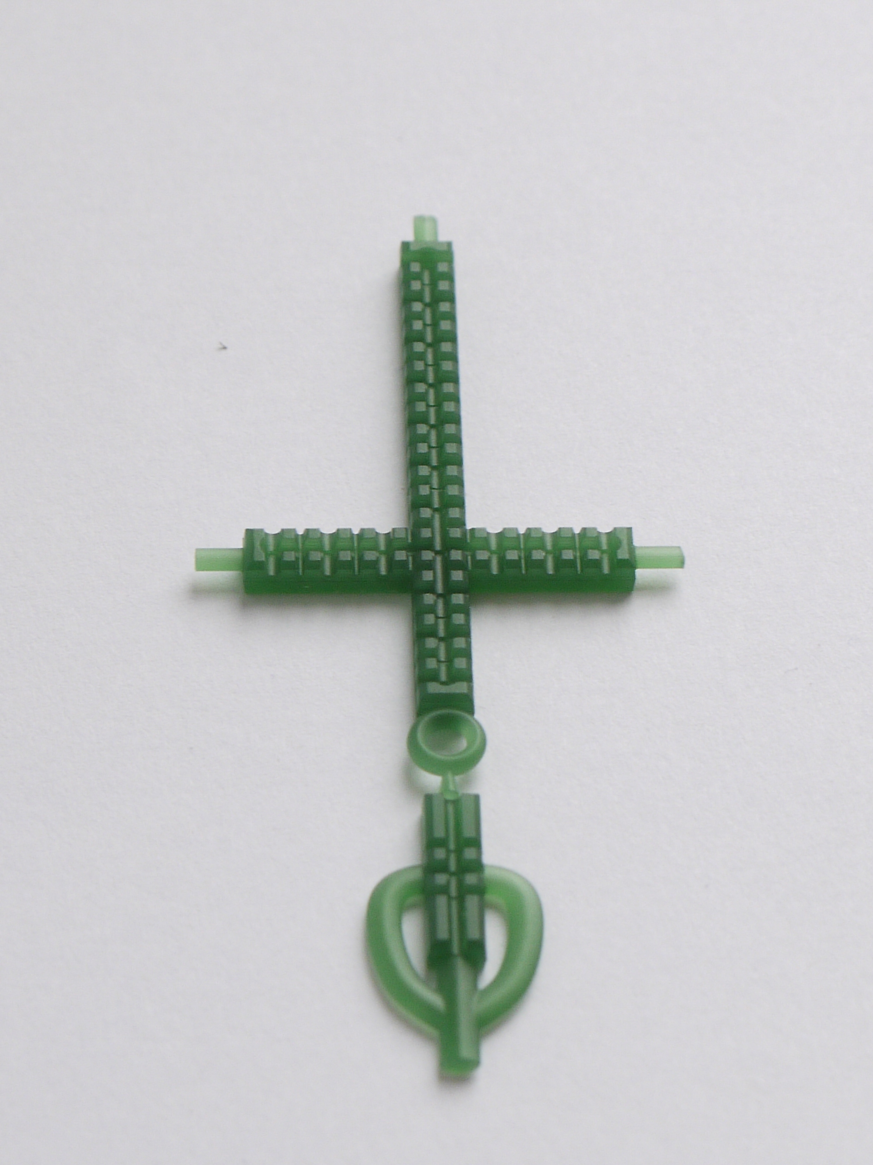

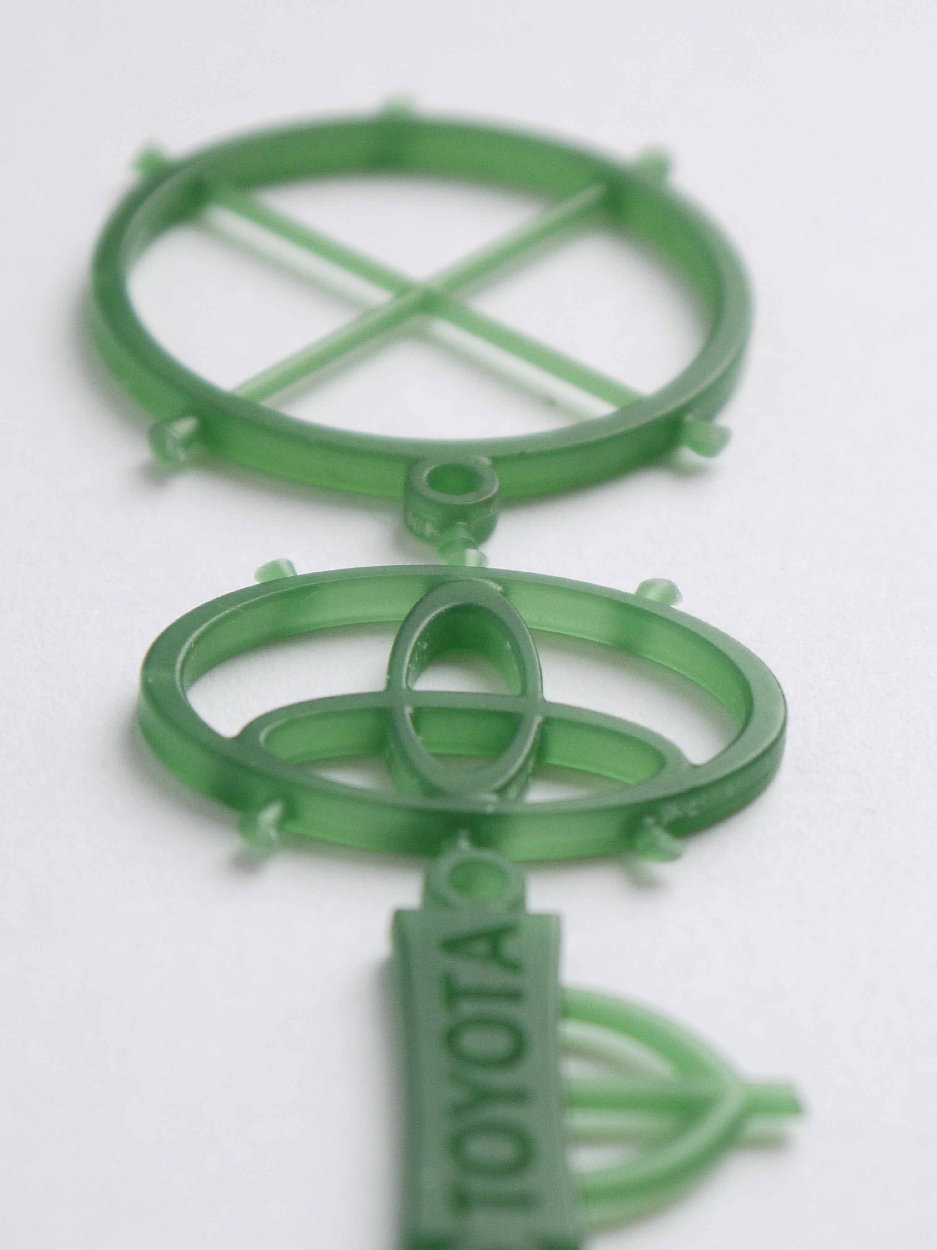

Посленовогодний работун
