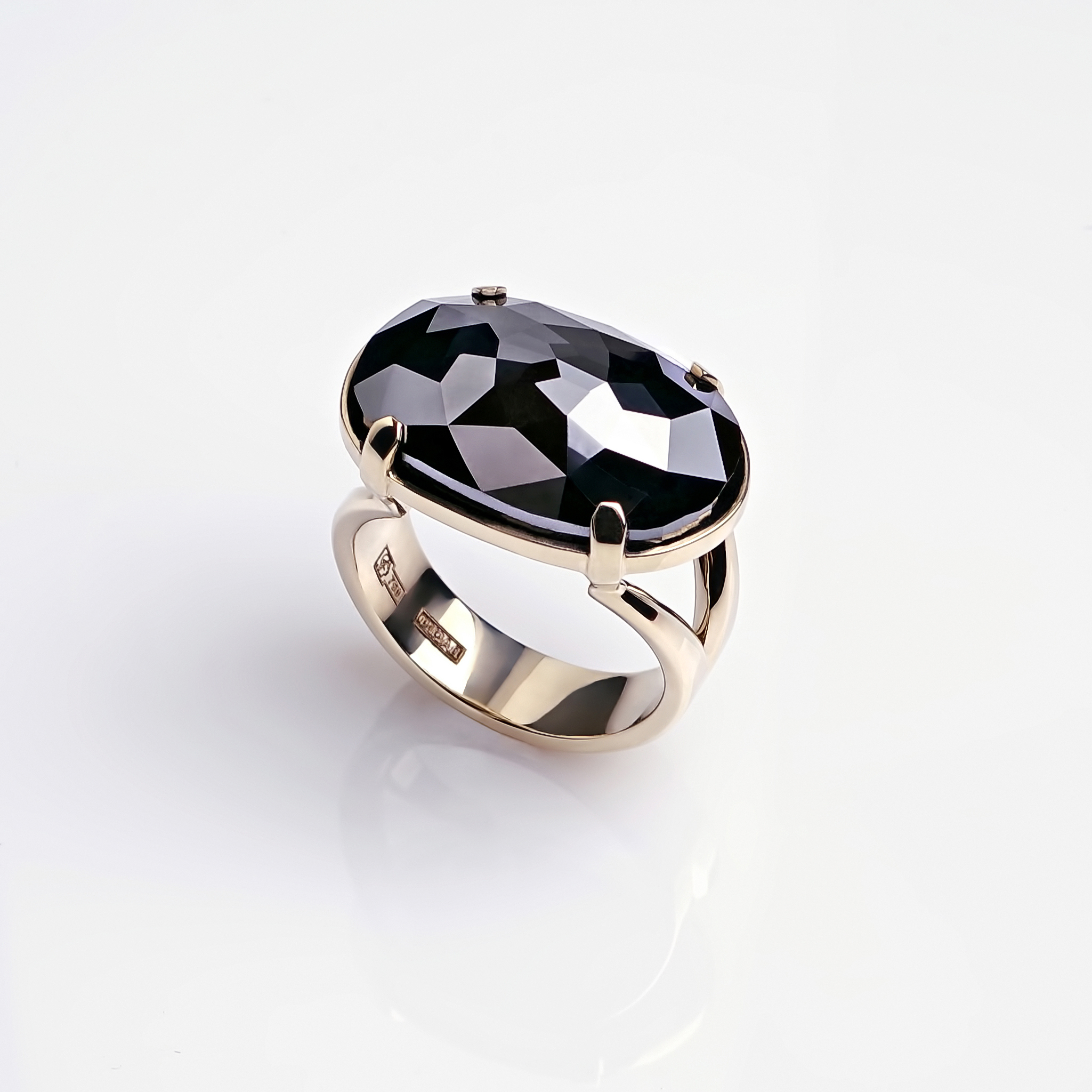

По свету самая универсальная схема это один источник рассеянного света и отражатели с флагами. Например, вспышка со средним софтбоксом 100х70 см примерно даст возможность залить мягким и равномерным светом изделие и всю область вокруг. Отражателями уже можно формировать блики и подсвечивать тени. А черные флаги (черные картонки и полоски) могут правильно распределить блики на больших камнях. Для иллюстрации приложу фотку. В качестве отражателей можно использовать белый картон, пенокартон, да любой листовой белый материал, с флагами то же самое но черного цвета. Многие снимают на подоконнике у окна, это как раз пример использования большого и равномерного (в облачную погоду) источника рассеянного света.
Регистрация: 19.11.2020
Сообщений: 13
Голосов: 14 / 0
Вот пример использования такой схемы:

Это фотография уже после жесткого Фотошопа. Там от фото ничего не осталось. Исходник прикрепите пожалуйста.

Исходник прикрепляю, как видите фотошоп здесь не жёсткий, только сгладил поверхность металла, ну и подпарвил немного блики, от фото отсталось много:

Увы и со светом есть куча нюансов. Хороший свет стоит хороших денег. Плохой свет оставляет на фото артефакты. Лучший свет это отраженный. Это я про ювелирку. Однако на вашем фото невидны клейма кольца.
Да и именник не разобрать. На какую камеру снято? Каким стеклом? Может сильно ужали? Стекло и камера как мне кажется у вас не предназначена для сЪемки мелких предметов. В камере скорей всего стоит фильтр АА. Стекло тоже для свадеб. Сейчас клиент для принятия решения должен видеть максимум информации. Как под микроскопом. Хотя для людей которые хотят иметь интернет магазин, но не знают какие фотографии там должны быть , им нормально. Нужно сфотографировать так, чтоб клиет хотел купить. Поэтому то и фотографируют не на свадебную технику.

Здесь фтография в маленьком размере для вставки в сообщение и да, довольно сильно ужата. На оригинале видно всё хорошо. Камера Pentax K-1 II, объектив Pentax FA 100/2.8 macro. Всё как раз отлично снимает мелкие предметы и на камере нет АА фильтра. Вообще на многих современных камерах от него отказались и с возможным муаром борятся програмными методами, что не всегда работает. Я не снимаю свадьбы, не моё это, да и нет желания).  Просто на фото ещё масштаб кольца небольшой, я сторонник оставлять больше пространства в кадре, чтобы зритель не бегал взглядом по кадру, собирая детали воедино, а комфортно и сразу мог оценить размер и форму.

Честно - мне не нравится вообще как сфотографировано кольцо. Сколько грязных отражений. В ювелирке в предметке не главное как оно выглядит без прекрас. Черные пятна внутри кольца, на крапанах тоже самое. Какие то не понятные отражения, четкости нет. Не вкусная фотография, по ней бы не стал покупать такое кольцо. А что мешало в лайтобксе сделать все или в фотожопе все по убирать? Извините за резкий тон, это мое личное мнение.
