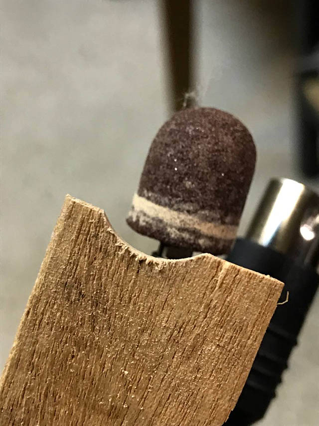

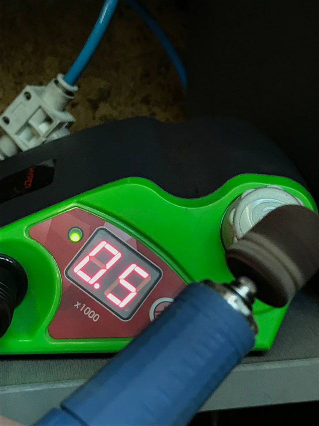

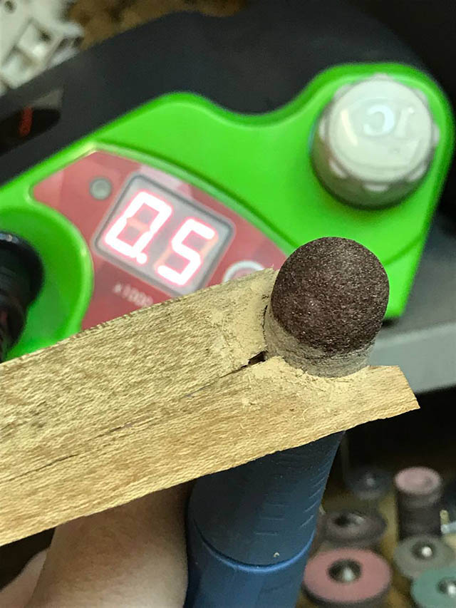

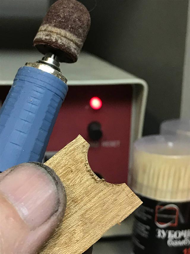

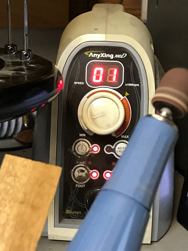

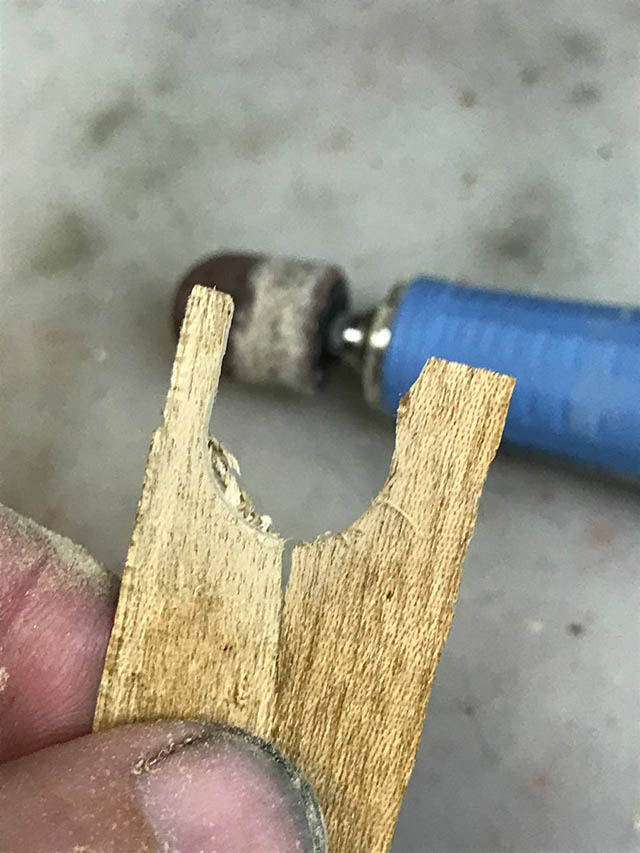

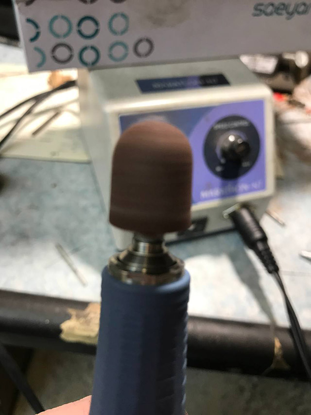

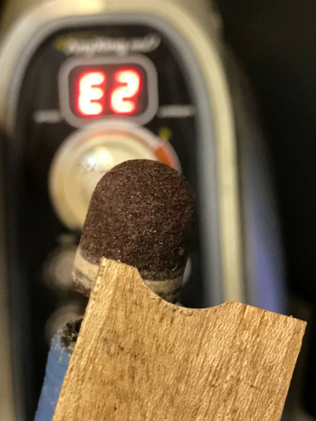

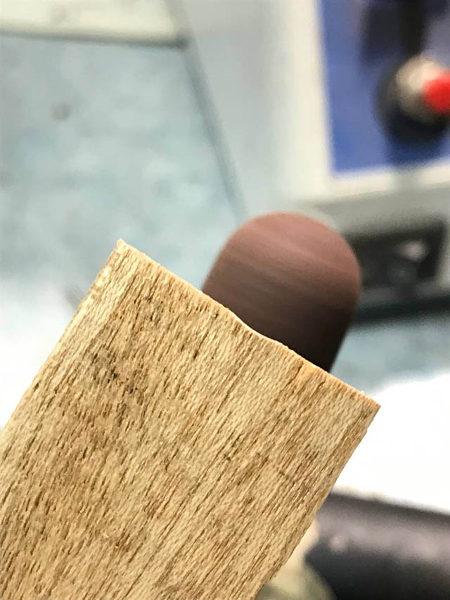

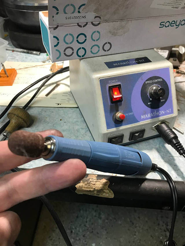

Обещанный экспромт обзор, возможны опечатки и орфографические обшибки, всего 20 минут на все.
Итак Корея, оригинал с али. М45 , всем хорошо известный.
Сейчас вроде как дефицит даже в Москве.
Бором грызть  металл не так информативно , за основу взял тест сравнения блоков питания на ютубе вроде такое было.

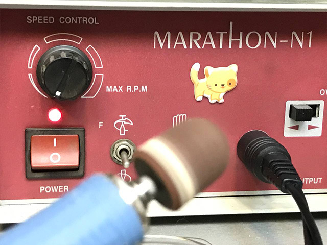

1. марафон с али N7
Включаем минимально возможные обороты и вгрызаемся абразивным колпачком в шпон толщиной 0.5.
Давлю обычно без фанатизма и жду когда сравботает защита.
5 сек и все готово!
:biggrin2:
Это вся глубина до остановки.

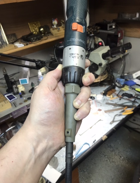

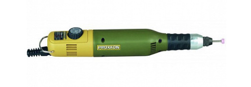

Не знаю … я бы под крупные боры посадочные купил бы …
Отвертку на али
Одну насадку с цангой от того же проксона ….
И компактно и красиво … зарядки у всех есть
