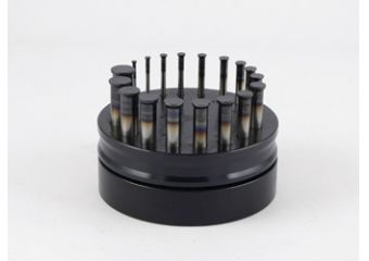

Производителя вырубки дисков подскажите , Есть фото, не знаю кто делает их.

Нашел на сайте Юмо вырубку дисков, как раз то что надо, но они говорят что уже не сотрудничают с поставщиком, и таких больше не будет.
Может кто из вас знает кто их делает, как с ними связаться, ну или может кто-то делает подобное?
Нужно именно с шагом 0.5 и от 2 мм.
http://www.jmo.ru/catalog/catalog_id=2945.html
ВЫРУБКА КРУГЛАЯ 2-12 ММ (ШАГ 0,5ММ)
Количество отверстий, шт 18
Диаметр отверстия, мм 2-12

Как вариант https://www.proopsbrothers.com/disc-cutter-18-circular-round-disc-cutting-tool-set-3mm---14mm-with-wooden-base-stand-j2133-9582-p.asp

вот еще https://www.stuller.com/products/25-0457/?groupId=110159&categoryId=22071&recommendationSource=Categor­yBrowse
или так https://yandex.ru/images/search?cbir_id=1057721%2FByoOKnPbcT0Cf0nm56wKyw&from=&rpt=imagelike­

Zoor, от 3 мм я нашел на Тимане, но мне нужно от 2.5

Zoor, поискал по картинкам, нашел, понял почему перестали завозить. Производитель забугорный, цена около 450$, обеднение российских ювелиров.
