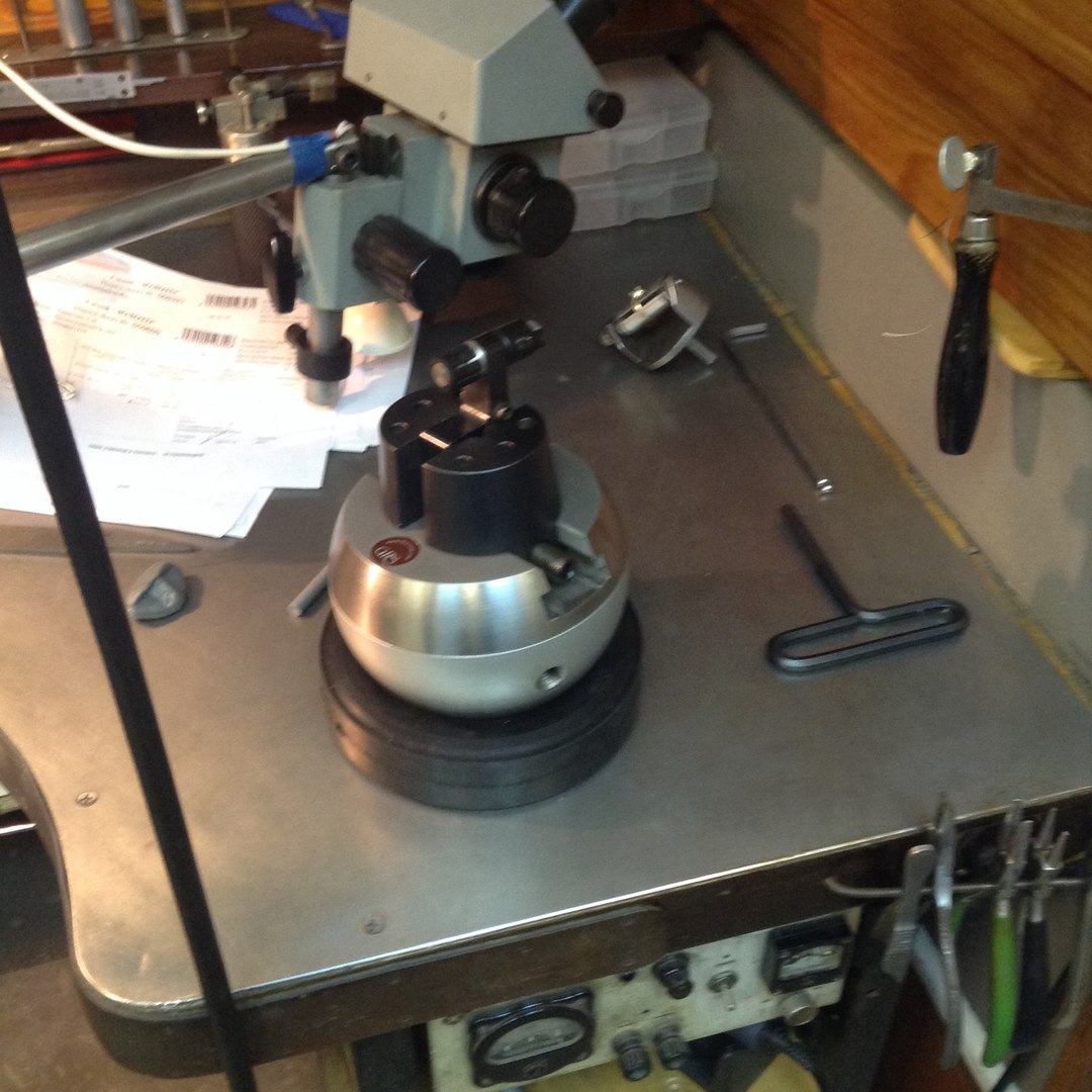

Озадачился я вопросом приобретения шаровых тисков,  ученический вариант так сказать.
Выбрал, естественно Ебей, и само-собой Чайна.
Выторговал на аукционе аж три бакса, оплатил и месяц ждал.
12000 руб сами тиски и 3000 руб доставка.
Покупать в штатах, цена была 15-20000 руб + доставка почти 10000 руб.
Купить в Глено-Питер 43000 руб.
А думаю и пофиг возьму китайский вариант, сравню с оригиналом.

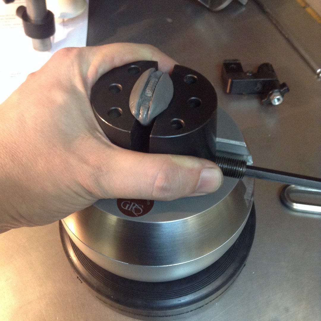

Впечатление от тисков было...  так себе, знал на что шел, чуда не случилось.  Впечатление-говно.
Но раз купил кучу железа весом 10кг, нужно его реанимировать. Убрать ужасные люфты.

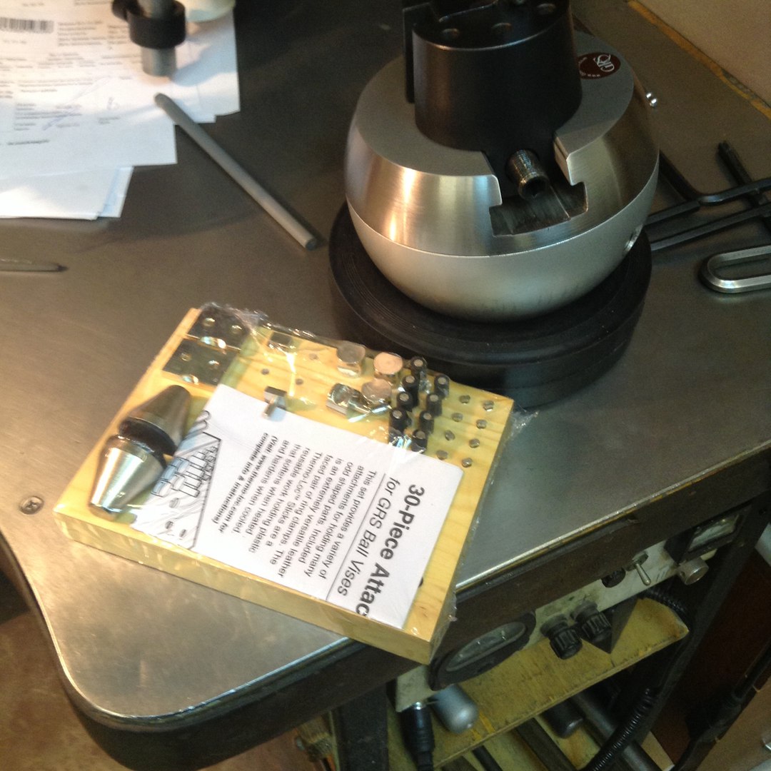

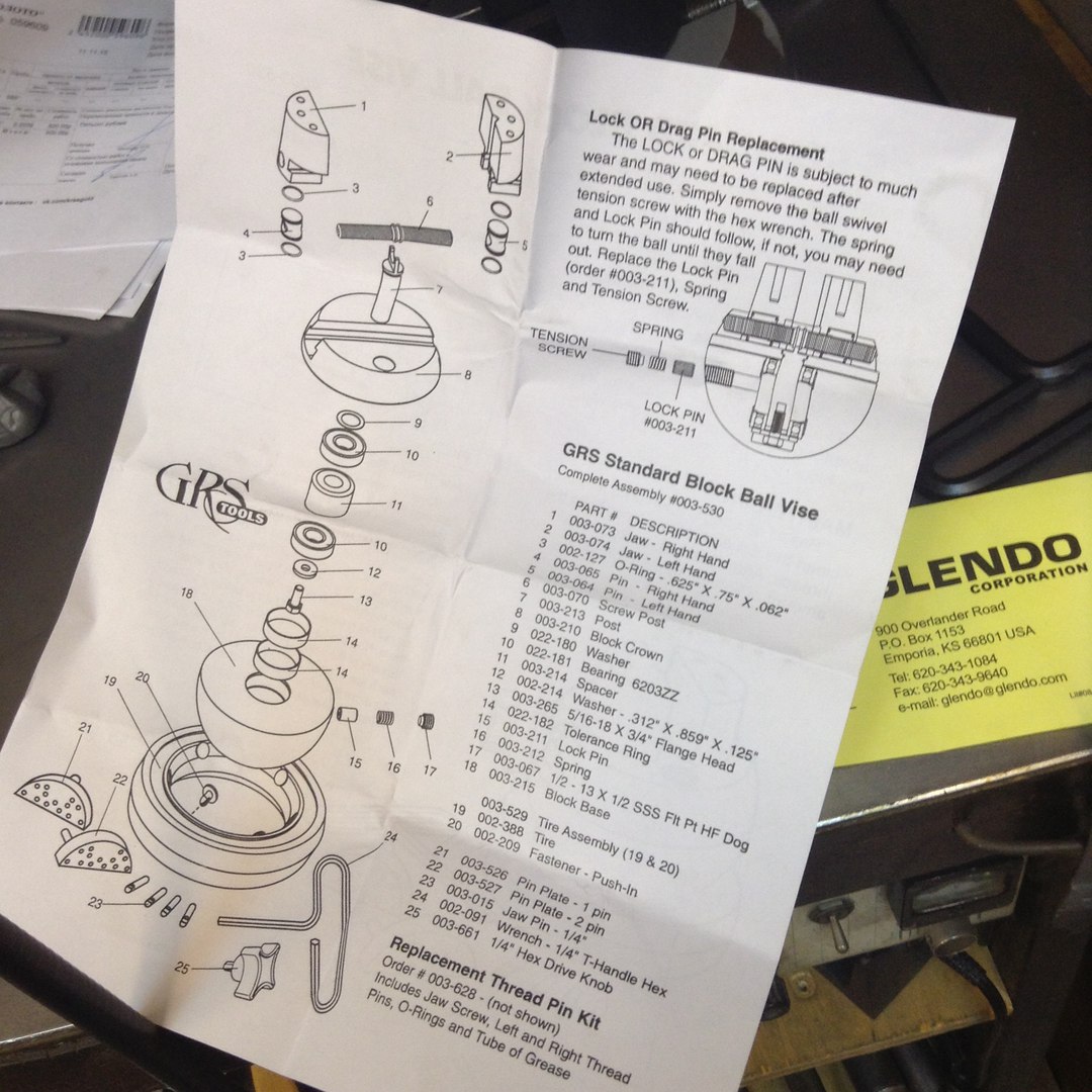

Попытался разобрать, хрен вам.
Не все так просто, как в оригинале.
№3 отсутствуют как таковые, потому и люфт у губок на винте офигеть какой.
№7 с погнутыми усами и отвинтить его нет возможности, посажен на краску.
№21.22.23... все просто покрашено черной краской, штифты естественно не входят.
От оригинала по фото фиг отличить, но всю досточку можно без сожаления
Само собой в мусор.

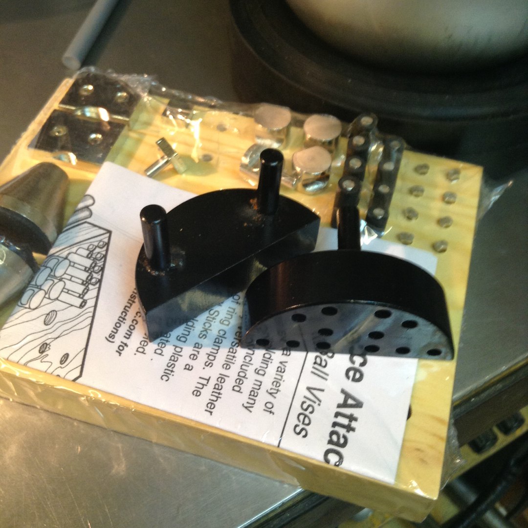

Сообщений: 2418
Голосов: 615 / 4

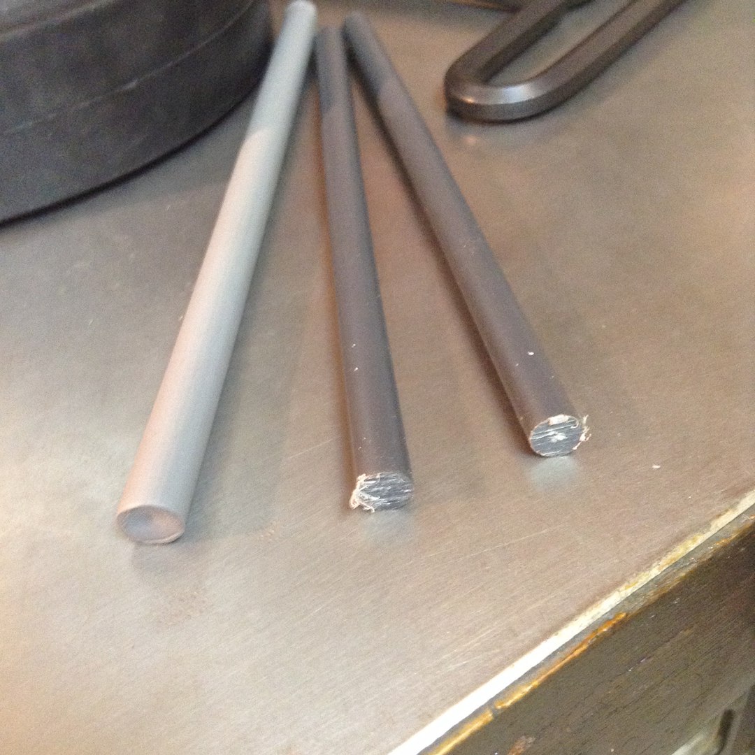

Отдельного внимания термолок заслуживает  :biggrin2:
Это просто напиленные пластиковые прутки

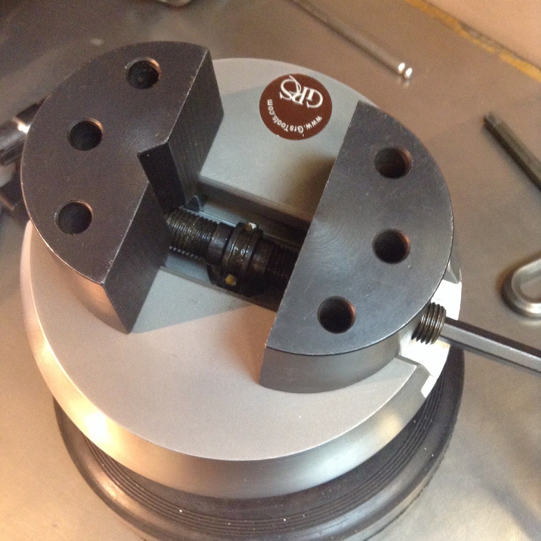

Впечатление такое, половина деталей норм, половина говно в кубе.
Губки тисков ( если не брать во внимание точность изготовления) оставляют приятное впечатление, все норм, фосфатированные, не краска.
Винт тоже более-менее, ключ крашеный но вполне рабочий.

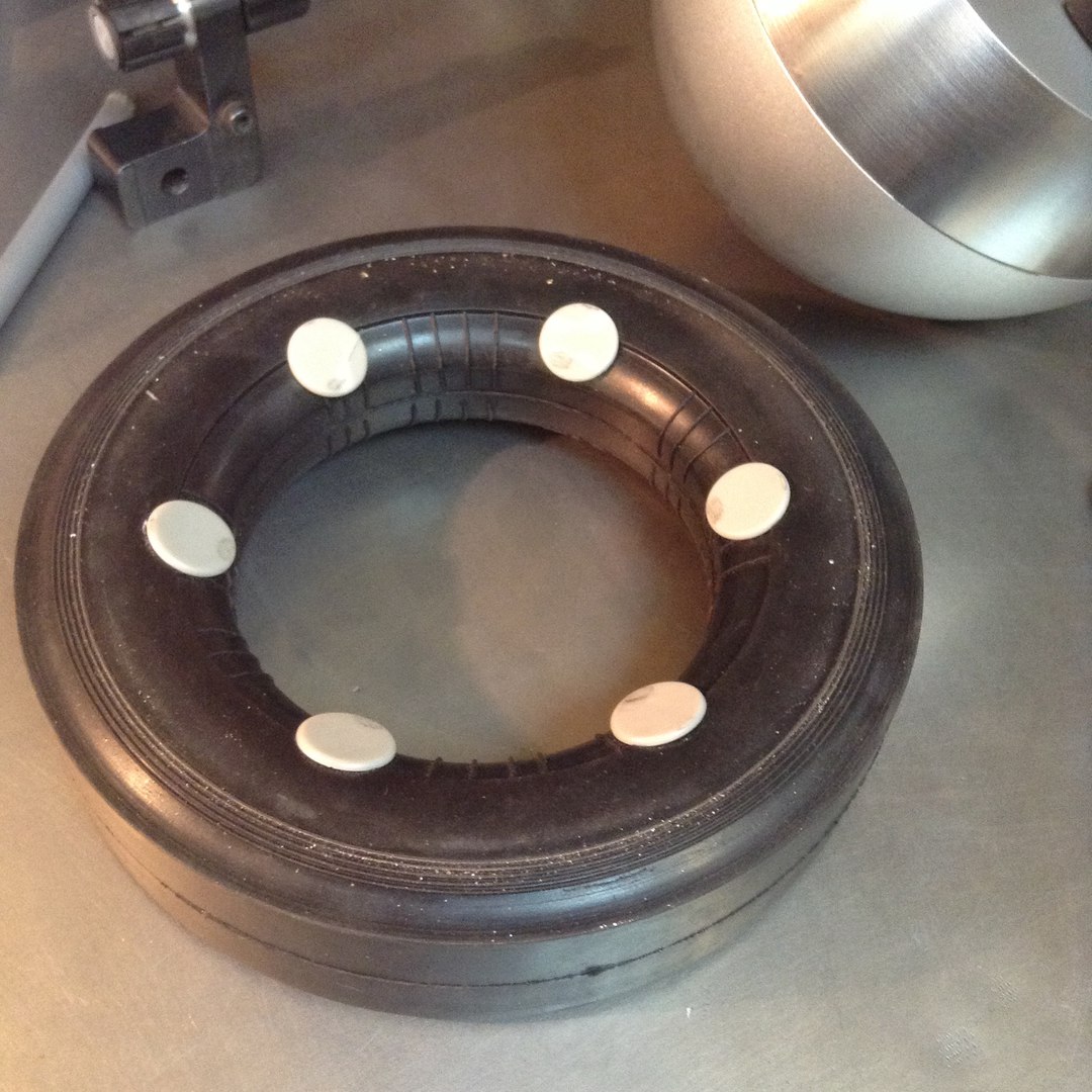

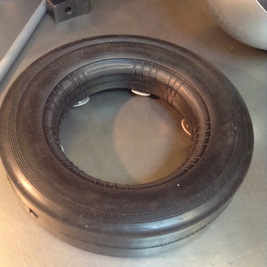

Резиновая основа походу вообще оригинал.
Пластиковые грибки не нейлоновые, а так... фигня какая-то мебельная.

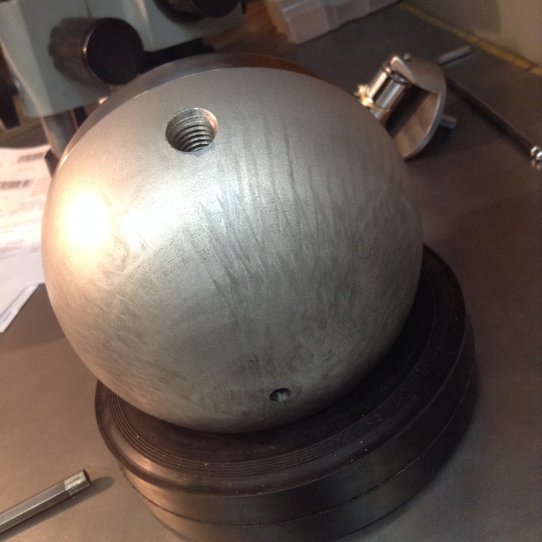

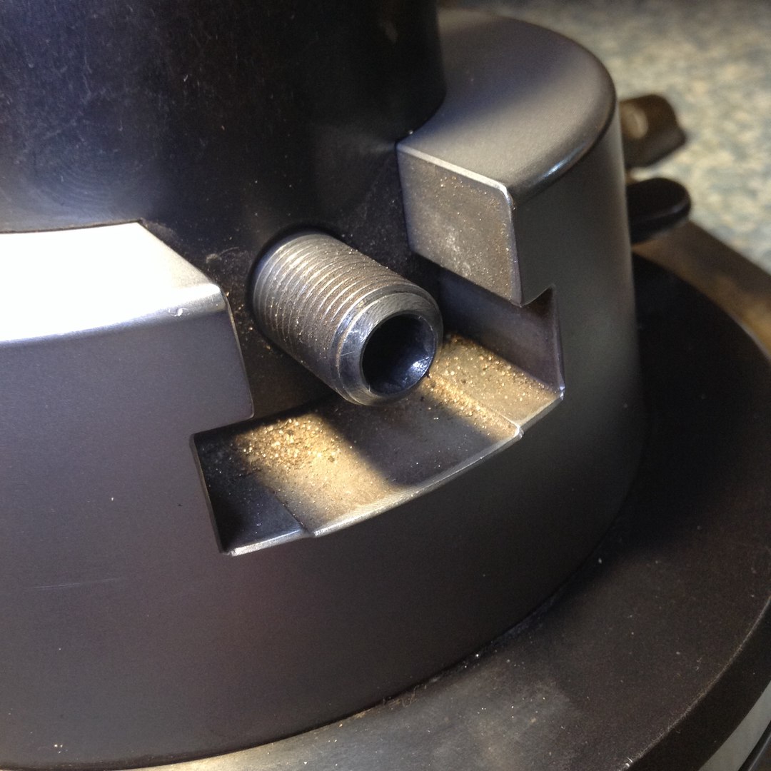

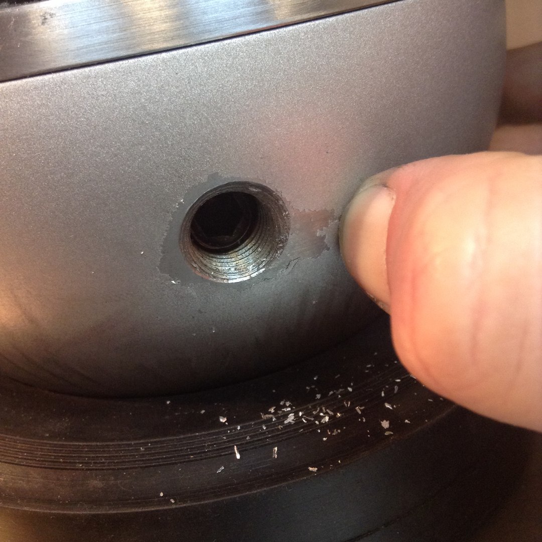

Вот отверстие в основании шара нужно просверлить самостоятельно, чтобы добраться до винта №13 стягивающего всю конструкцию. Сверлить легко, главное по центру.
Сообщений: 2418
Голосов: 615 / 4
Не знаю зачем он окрашен, но под слоем краски вполне себе приличый металл, и поверхность ништяк и коррозии ни какой.
Верхнюю часть отчистил от краски, площадку заматовал корундовым песком, чтобы не бликовал.
Выглядит ничего.

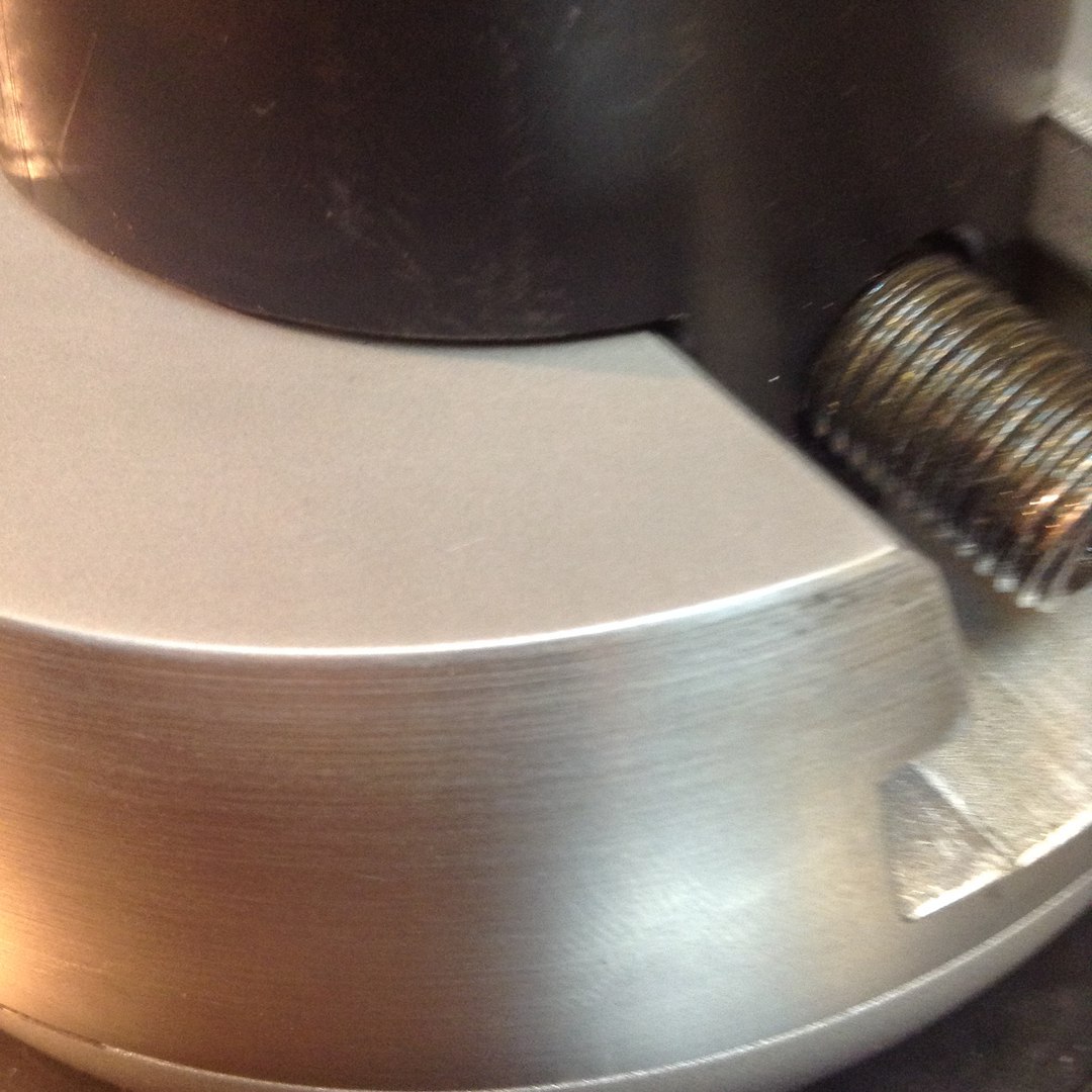

Китаец, сука колючий, с острыми гранями, следы краски оставшейся в пазу видны кстати.
А вот самостоятельно наведенная матовость как выглядит.

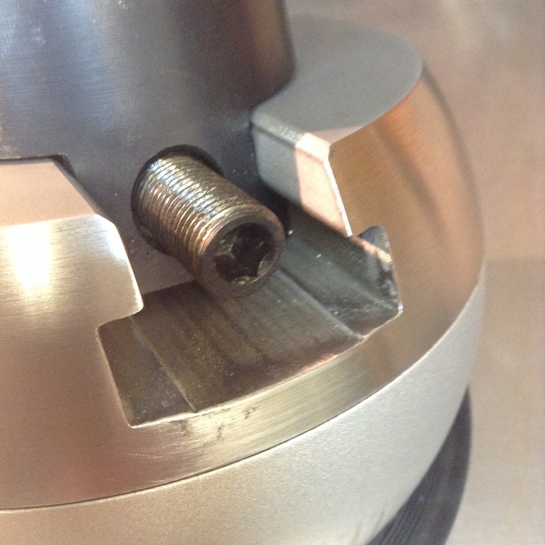

Губки... отдельная тема, они болтаются в направляющем пазу как "Г" в проруби..
Выход, наварил недостающей толщины, приблизительно по 0.5мм  с низу и по 0.2 мм по бокам, люфт исчез практически полностью, немного прослабил чтобы не клинило и вуаля.
В резьбовые втулки губок, вставил резиновые кольца ( которых не было) и болтанка винта в губках прекратилась.

Даже горит противно, копоть вниз сразу падает

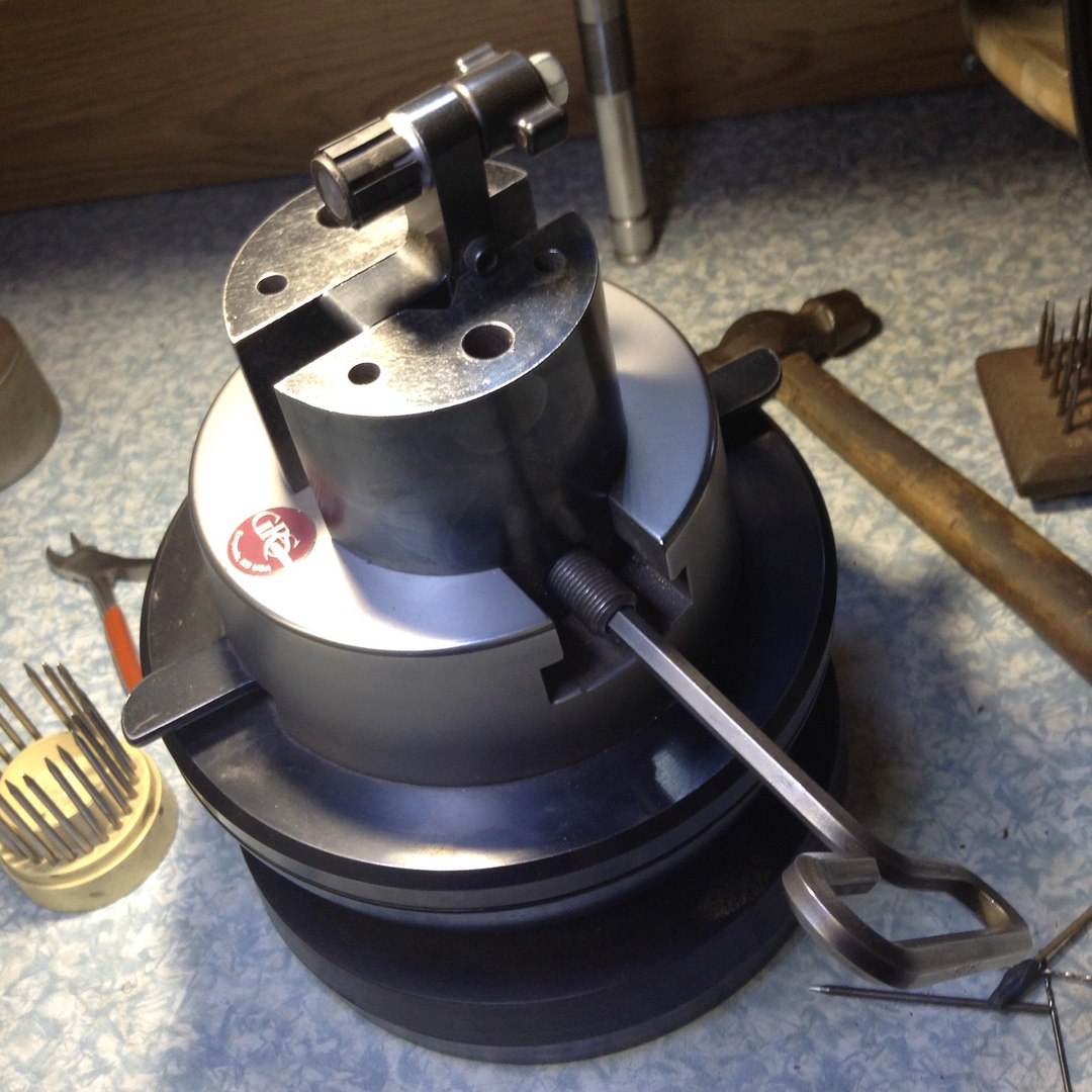

В общем через час, они стали по функционалу почти не отличимы от оригиналов ( старших)
Сообщений: 2418
Голосов: 615 / 4
Немного подумав, снял ацетоном краску с нижней части шара.( не фотал уже)
Вывод, если не вдаваться в тонкости, то вполне себе рабочий вариант получился за 15 000 руб.
Сейчас тиски выглядят просто ништяк, думаю покрыть хромом матово, чтобы не бликовал лишнего.
Регулировка усилия вращения не отличается от оригинала, губки сжимаются не хуже.
На резиновом кольце тоже сидят как родные.
Из далека выглядят как настоящие  :biggrin2:
